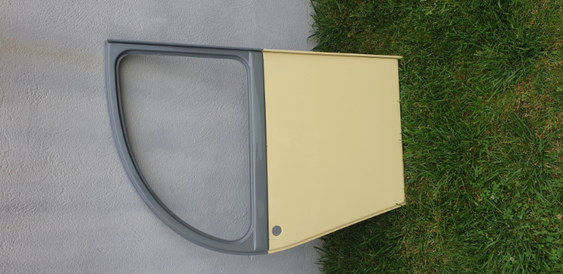

Marouflage du gris pour application du jaune rialto

Mise en peinture de la base 2k
- Dundee67
- Messages : 217
- Enregistré le : 20 déc. 2018, 03:13
- Ma deuche : Mehari,2cv4
- Date de naissance : 02 juin 1984
- Localisation : 67000
Re: Ma 2cv6 bientôt la restauration
Voilà le résultat prochaine étape passage en cabine pour application du vernis
