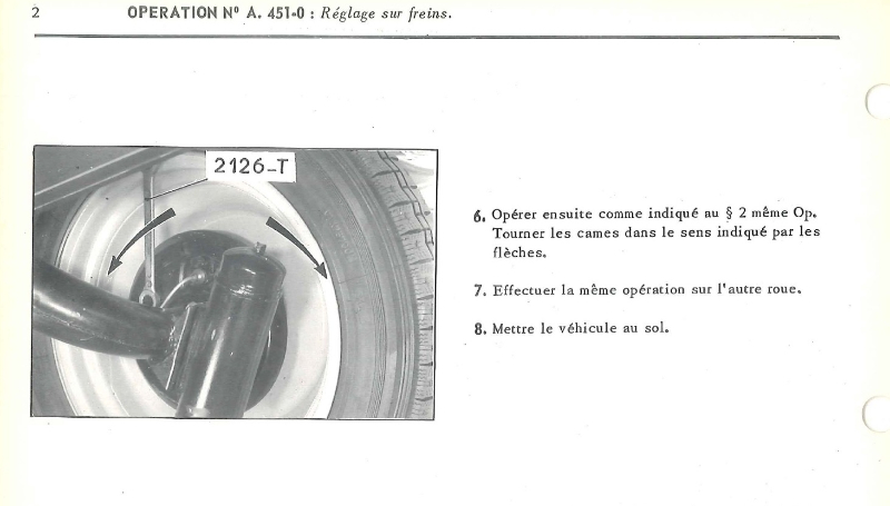

Re: Procédure de réglage des freins arrière AZ 62'
Autrement dit :
Pour serrer comme indiqué par les flèches, pour desserrer dans l'autre sens.

C'est vrai une photo c'est mieux qu'un l'on discourt , mais j'avais pas la photo au moins il serrera dans le bon sens . temp pis pour les heures :ptdr: :salut:
:mercibob: pour la photo :pouce:

Super les gars vous assurez :clap: :clap: :clap:
Je m'attaque à régler ça début de semaine prochaine, et je vous tien au courant!!
L'explication de renato13 et la photo de bob41 se complètent parfaitement!! Vous devriez écrire la bible de la deuch!!!
