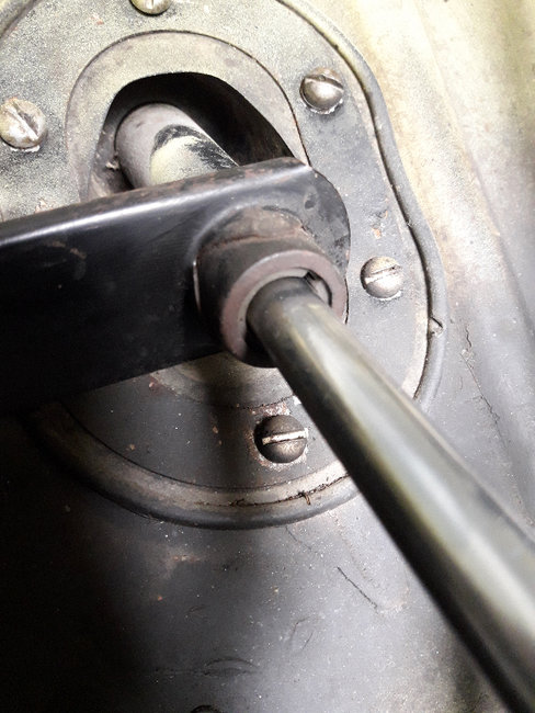

Bonsoir ,
C'est bagues là ?
C'est bagues là ?

Re: Bruit au niveau de la tringlerie du levier de vitesse 2cv
Non, côté habitacle dans le levier

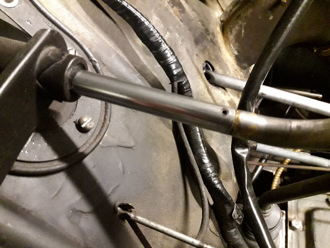

Biloubc a écrit :Non, côté habitacle dans le levier
Les bagues en nylon c'est rien du tout à changer suffit de couper le levier en deux d’enserrer un fourreau 2 vis ou 2 goupilles et le tour est joué .
- Âge : 58
Marc 77 a écrit :Biloubc a écrit :Non, côté habitacle dans le levier,
Ah oui, si tu emploies les grands moyens... : :shock:
Mais je ne crois pas que ce soit de la bonne pratique.
Pourquoi pas faire pareil pour remplacer les soufflets de cardans
- Marc 77
- Messages : 1901
- Localisation : Principauté du Vinot.
C'est la seul solution pour les remplacer ,
Perso j'ai brasé le fourreau et mis un goupille fendue Mecanindus pour un éventuel démontage . [/i]
