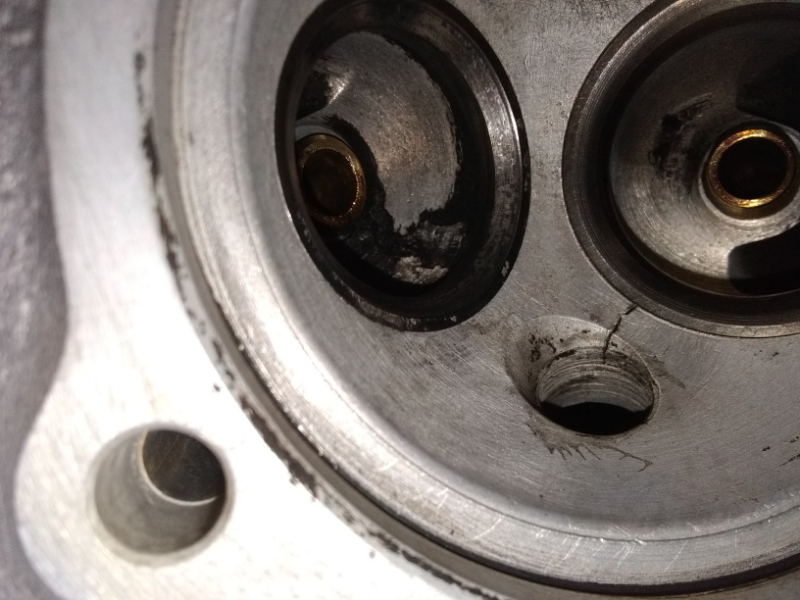

Bon le remontage continue et j'ai trouvé ça sur la deuxième culasse [attachment=0]IMG_20190608_182158.jpg[/attachment]
Donc quels sont les avis des pros !
Je pense la changer bien entendu mais quels sont les risques ?
Re: Réfection moteur 2cv6
Malheureusement pour toi ta culasse a vécu... Il faut la remplacer.
Le risque de rouler comme ça ?
D'abord c'est que ton moteur ne fonctionne pas bien du tout par suit de fuite de gaz.
Mais surtout c'est que la culasse se fende complétement, que les morceaux se mettent dans une position telle qu'ils bloquent brusquement le moteur, d'où possibilité de déformation ou rupture d'une bielle, rupture des vis de fixation du volant moteur, etc. Risque assez faible statistiquement, mais pas nul...
Je te conseille de ne pas rouler comme ça.

je suis dégoutée avec tous les frais que j'ai effectué dessus .... :flingue:
Si quelqu'un a une culasse non fendu a vendre d'occasion je suis preneur !
Bref merci bob41 pour ton conseil je vais pas la remontée finalement ...

Je pense a un truc vous me direz si c'est possible .
1 si j'utilise la soudure froid ?
2la refaire souder par un pro ?
3 la recharger en une espèce de résine haute température ?
Voilà c'est des idées comme ça peut être sont elles mauvaise mais si il y a moyen de réparer je suis pas contre !

Tu peut essayer de voir un soudeur alu sil peut la soudée !!! ,sinon elle est hs .
Les risque de rouler comme çà, c'est une perte de compression ,ou le serrage de la bougie peut s"arracher part le filetage .
J'ai une fois fait ressouder une "oreille" de fixation de la pipe d'admission et ça a bien tenu. Mais c'était à l'extérieur de la culasse.

Bon je serais bon pour changer la culasse dès que possible mais après le démontage Total du moteur je voulais l'entendre revivre car beaucoup de doute menvahissaient ! Mais finalement c'est génial !
Je remonte tout proprement et c'est reparti !
