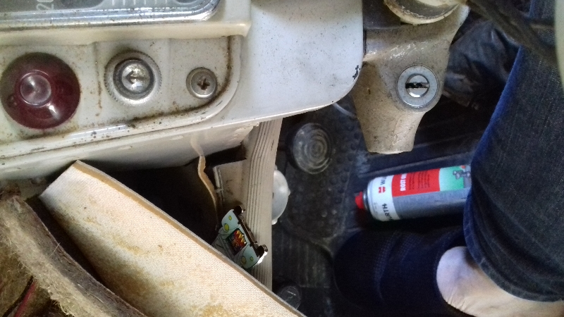

mon moteur est remonté partiellement je voulais voir si j'avais du contact j'ai deux serrures sur le compteur une à droite et l'autre sur la colonne de direction qu'elles sont leur fonction et les clés sont-elles différentes

Poste une photo sil te plait, on comprendra plus vite , pour quoi tu a deux serrures.

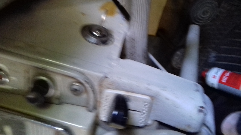

bonsoir voila les photos
desole je n'arrive pas a tourner les photos moi aussi has been

Normalement tu ne devrais avoir que la clef cote droit , celle sur la colonne jamais vu !! Peut etre celle de droite ne fonctionnait plus ? Regarde s il y a des cosses qui partent ? . Celle de gauche c est peut etre un antivol bricolé qui coupe l alimentation de la bobine ? Y a t il des cosses dessus et peux tu les suivre ? Le support est biz tu peux faire photo de cote pour voir a quoi cela ressemble

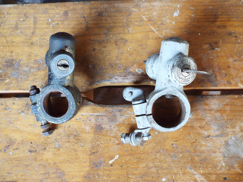

La clé sur la colonne c'est surement un antivol accessoire d'époque.
Il y en avait un sur ma type A, mais je ne l'ai pas remonté car je n'avais pas la clé, j'ai craint qu'il ne s'enclenche en roulant !
J'en ai acheté un autre dans une bourse avec la clé, mais ce n'est pas exactement le même diamètre de tube de volant.
A gauche celui qui était sur la voiture, à droite celui acheté en bourse.

merci pour vos reponses effectivement je n'ai pas la clef pour l'antivol je vais chercher ou arrive les fils et vous tiens au parfum
Re: Double clefs de contact sur ma 2cv
Si tu n'as pas la clé, méfie-toi, qu'il ne se bloque pas en roulant.deuche89 a écrit :merci pour vos reponses effectivement je n'ai pas la clef pour l'antivol je vais chercher ou arrive les fils et vous tiens au parfum
C'est ce qui m'est arrivé quand j'ai démonté celui sur ma A : il s'est mis en position blocage de la direction, et sans la clé pas possible de le dévérouiller. Du coup je ne l'ai pas remonté, et c'est dommage parce que c'est un bel accessoire.
