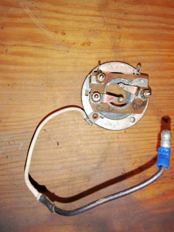

Les veilleuses (avant) sur une 6 V. c'est toujours un peu faiblard, surtout que la navette est placée derrière l'ampoule de phare.
Et si tu as des codes européens, il faut une ampoule avec une ouverture dans la collerette. Comme on n'en trouve plus en neuf, il faut faire cette ouverture avec une perceuse, c'est ce que je fais. Il faut y aller mollo !
Mais les veilleuses sont utiles et c'est pour ça qu'elles doivent fonctionner même en code : dans le cas où l'ampoule de phare est grillée, on voit quand même qu'on a affaire à une voiture et pas à un moto... :pense:
C'est pour ça qu'elles sont obligatoires.

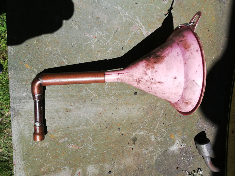

Oui, j'avais anticipé pour le remplissage de la boite :mdr: Merci Mickey71.

Re: Démarrage... 2 cv
Deux choses ,
1 / je viens de regarder mes veilleuses, et elles restent allumées lorsque les codes et les phares fonctionnent...ce qui m'a permis de voir que j'avais une mauvaise masse sur une des veilleuses...pour le CT la semaine prochaine, pas top ... :siffle:
2/ voici mon bricolage pour remplir la BV :

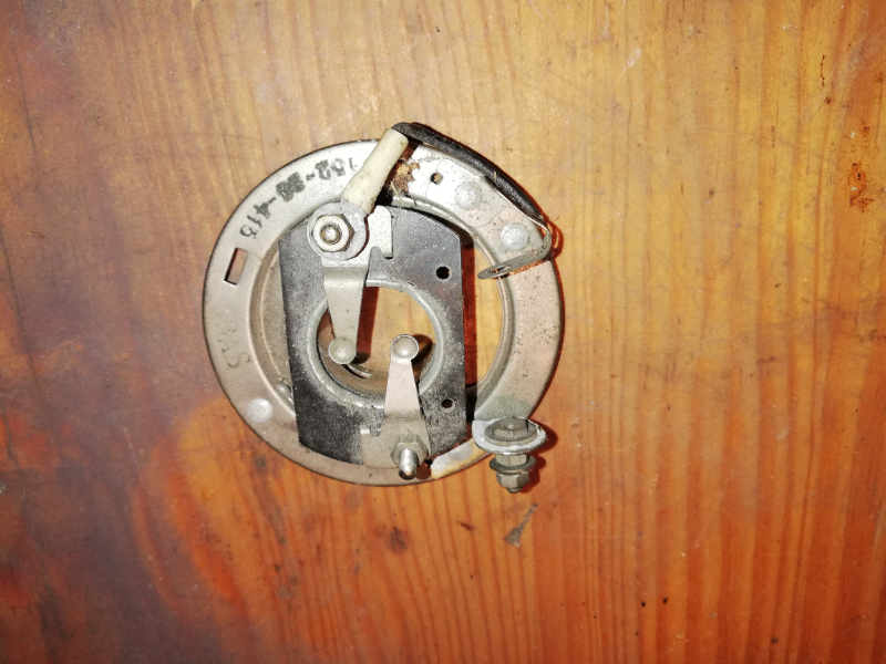

Mauvaise masse à la veilleuse à coup sûr !
J'ai le même problème sur une des veilleuses et lorsque je mets une pince croco sur le moins de l'ampoule, elle s'éclaire comme un soleil...

Salut à tous , j'ai regarder mon soucis de veilleuses,
Alors mes veilleuses avant s’allume normalement , OK
je mes les codes ou les phares , les deux navettes des veilleuse s'éteigne , mais les feux arrières fonctionne , donc l'arrière OK.
j'ai contrôler les masses qui son neuve avec les fils et les causse , le faisceaux à 3/4 ans , fil volant avec pince crocodile sur la masse du phares,
rien , sur l'ampoule rien . Donc c'est pas un problème de masse.
j'ai tester le fil qui alimente mes veilleuses sur le phares droite ,c'est lui qui commande le gauche. (c'est le phare pilote ).
Quant je tourne le commodo , le courant arrive sur l'alimentation des veilleuse ok , je tourne le bouton du commodo sur code,ou phares,
je n'ai plus de courant qui alimente mes veilleuses avant , l'arrière fonctionne nickel les deux feux et plaque .
j'ai déposer l'ampoule code allumé ,rien pas de veilleuse ,.
j'ai déposer mon commodo je l'ai ouvert ,il y a rien a faire il y a aucun réglage j'ai un commodo a 7 plots ,le cylindre en cuivre ,a les contact
décalé comme je montre plus haut , derrière les plots j'ai 7 fils de brancher ,
alimentation ,masse , veilleuses , codes , phares , klaxon ville ,klaxon route . :pense: je pense que sur les mémères avec un commodo 7 plots
çà doit être normal . je ne suis pas sur , mes les contrôles que j'ai fait tout est normal!!.
Alors comme de nature je n'invente pas les pannes , :lol: je l’aise comme çà ,tout fonctionne nickel ,
Pour le contrôle ma mémère passe tout en visuel , et en visuel tout fonctionne , veilleuse code phares klaxon et feux AR
Pour les veilleuses ,même si elle restait allumées ? ,elle son absorbé part la lumière des codes ou phares et ne serve plus a rien.!! j'ai une boite d'ampoule
de rechange ,au cas ou une ampoule grille , je change mon ampoule pour la sécurité.
Voila mon bilan :salut:

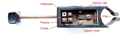

Regarde ma photo du commodo plus haut dans ce post.
Il y a 7 plots, mais seulement 6 d'utilisés. Le 7ème ne sert à rien, c'est un plus auxiliaire normalement, et il n'y a pas de fil branché dessus.
Il faudrait que tu essayes avec un autre commodo. Le tien a peut-être une déficience sur les contacts du tambour rotatif, encore que si l'arrière reste allumé ? :???:

Bizarre quand même votre truc de veilleuse et de commodo. Renato, il y a sûrement un soucis sur ton installation, mais comme tu dis, ça vaut pas le coup de tout démonter, ça n'a pas beaucoup d'importance...
renato13 a écrit : :salut:
Mon commodo na rien , le tambour rotatif en cuivre et nickel , seul les contact son en décalé selon la position du commodo.
mon commodo ,à 7 plots j'ai 7 fils ,donc je suis bon .
je pense ,les feux arrière doivent avoir deux alimentation , une sur les veilleuse ,une autre sur les codes ,pour çà que les feux arrière fonctionne tout le temp.
Mais bon ,je vais pas décortiqué mon faisceaux tout propre , pour faire fonctionner des veilleuses que l'on vois plus une fois les phares allumées. :lol:
En tout cas merci bob , pour ton info. :salut:
Non il n'y a que 6 fils branchés sur le commodo :
le plus
le klaxon ville
le klaxon route
les veilleuses
les codes
les phares
Le septième plot ne sert à rien, et ne doit pas normalement être muni d'un fil.
C'est comme ça sur mon AZ et mon AZAM.
commodo anciennes_0.jpg (49.7 Kio) Vu 10215 fois
le plus
le klaxon ville
le klaxon route
les veilleuses
les codes
les phares
OUI bob je suis d accord avec toi ,mais j'avais 7 fils brancher au commodo avant ,j'ai refait mon faisceaux j'ai remis les 7 fils a leur place respective.
et tout marche très bien ,c'est du fait que Loïc à le même problème , que j'ai vérifier sur ma 60, sinon je ne men serait jamais aperçus .
Mais bon comme je dit plus haut ,rien de grave , :salut:
( j'ai trouver la solution , en tirant un fil des feux arrière qui eu ne s’éteigne pas , à l'alimentation du phares avant , mais je veut pas tout
défaire mon faisceaux qui marche bien juste pour çà .Sinon la solution je les trouver .) :salut:

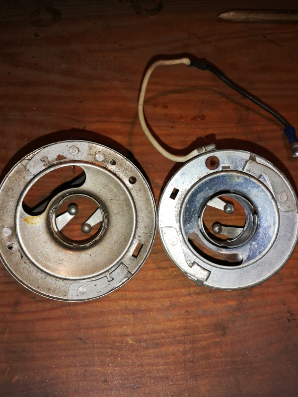

et une photo du porte veilleuse
Loïc74
Messages : 50
Enregistré le : 06 août 2018, 13:25
Ma deuche : 2CV AZ
Date de naissance : 20 nov. 1974
Localisation : Rouen Haute-Normandie 76
Message par Loïc74 »
:salut: :salut:
Bonsoir à vous, je rentre d'une après-midi 2cv,
j'ai sorti mon goujon cassé et j'ai testé mes klaxons.... qui fonctionnent en branchement direct sur la batterie!!! :gnark: :gnark:
Donc je pense à une mauvaise masse ou un mauvais contact car en les reposant, moteur tournant, j'en ai un sur les deux qui marche...
Et c'est pareil pour les veilleuses, celle de droite reste allumée avec les feux de route, l'autre est très faible... Tout le reste fonctionne très bien.
Si ça peut aider :enchante:
Bonne soirée
L.
Ça doit ressembler à ça ;
ou ça :
Ces deux portes lampes sont différents
le premier fait 42 mm, le second 52 mm
