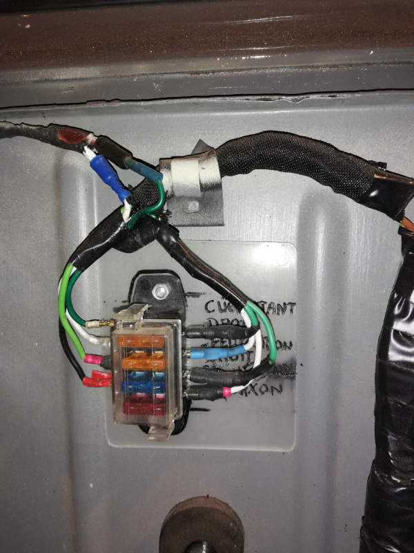

Revoilà les photos des boîtiers de fusibles :
Celui ci est placé côté gauche de l'auvent
il comprend , de haut en bas :
20 amp jaune -Essuie glace
15 amp bleu -Phares
5 amp orange-Clignotant gauche + feux de position Gauche
5 amp orange -Feux AR gauche + veilleuse gauche
5 amp orange - Stop
3 amp violet -Plafonnier + planche de bord
3 amp violet -jauge
30 amp vert -Borne Dyn régulateur
Celui ci est placé côté droit :
il comprend de haut en bas :
5 amp orange -clignotant droit
5 amp orange -feux AR Droit + feux de position Droit
15 amp bleu-Code
10 amp rouge-Klaxon
Il reste des éléments non protégés, mais je considère inutile ou contre indiqué de leurs adjoindre un fusible par exemple, le feux de recul supplémentaire, les bornes BAT et EXC du régulateur électronique, la bobine, l'allumage électronique...

attention quand même sur le fait de ne pas mettre de fusible à l'allumage électronique, une surtension à cause du régulateur et hop, il saute, et ça coute cher. Sur la mienne j'ai prévu d'en ajouter un pour l'allumage électronique par sécurité (''financière'' plutôt).
Re: Rénovation faisceau électrique 2cv
Math 2cv a écrit ::salut:
Pour ce qui me concerne pas nécessaire vu que j'ai aussi un régulateur électronique... :salut:

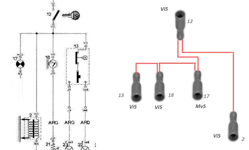

Bonjour Pingouin,
si tu veux te lancer il faudrait que tu relise un post de francois44 concernant le câblage en général =>
viewtopic.php?f=4&t=8625&p=90528&hilit= ... ver#p90482
Malgré que le câblage de la 2cv soit enfantin , il reste un point noir et a ce jour personne ne m'a donné la solution ( meme les vendeurs de faisceau , je pense qu'ils soudent ensembles tous les fils mais ils ne diront pas) c'est le depart du faisceau en effet le fil qui part du demarreur N1 part en etoile de 7 branches avec des sections différentes , le plus simple c'est de partir sur un porte fusible a 7 positions comme le schéma proposé.
Reste la branche apres clef de contact ,Prendre cosses ou l'on peux sertir 2fils comme schema ci-dessous ce n'est pas forcement des femelles comme j'ai mis , pour la valeur des fusibles on la calculera si tu te lance ..... ou notre etudiant préféré :mdrordi:
Fred
