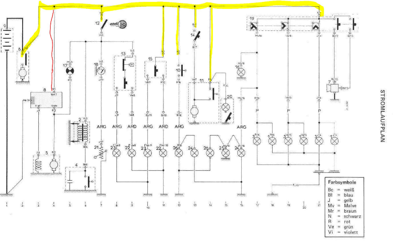

Non le fil qui part du démarreur part dans le faisceau principale , mais va ensuite resortir pour aller au +bat du regulateur , si le temoin de charge s'allume c'est que la clef fonctionne , la jauge bouge et si tu mets le clignotant cela fonctionne. comment mesure tu le 6v sur la bobine ? Sur le + bobine et sur la masse , ou le + bobine et le - bobine ?
Verifie que le + bobine vient bien du faisceau venant de la cabine, et le - bobine part bien dans le couloir d'air vers les vis platinées.

Le plan en allemand
pas facile de s'y retrouver Fred quand tu ne pratiques pas la langue de Goethe :|
- Fredjojo
- Messages : 1319
Re: pas de jus à l'allumage 2cv
oui mais je n'ai jamais vu ce type de schema nulle part alors faute de grives ....

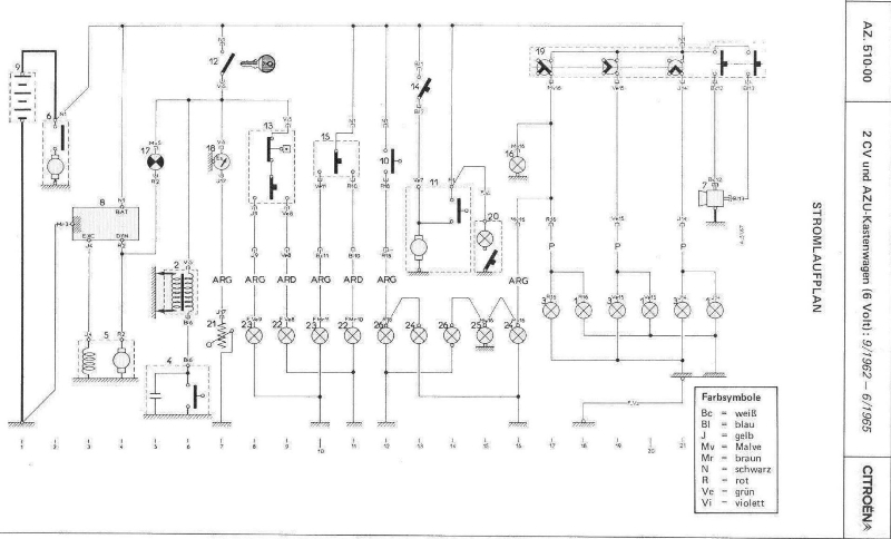

Tous les schémas électriques figurent dans les RTA.
Je ne suis pas chez moi, sinon je te l'aurais envoyé. Je pourrais dimanche, si j'y pense

tu as deja cette forme de schema d'une 6v ??

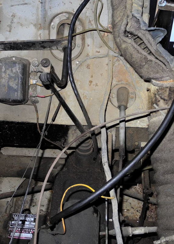

mon souci aujourdhui c'est que qd je mesure avec un voltmètre contact mis j'ai bien du jus qui arrive à la borne en haut du boitier qui se trouve à coté du levier de vitesse sur une des photos que vous avez envoyé mais le contact ne se fait pas dans ce boitier et du coup le 6v ne sort pas de ce boitier et ne va pas à la bobine d'allumage

Le boitier dont tu parles, ça doit être le régulateur. Si je me trompe pas, le régulateur sert à charger la batterie. En ce qui concerne le fonctionnement de celui ci attend les avis des collègues. Je pense qu'il y a du jus qui entre dedans par l'alternateur, donc quand le moteur est en route, et que ce même jus en ressort réguler pour charger ta batterie. Donc pas de risque de surtension. Par contre je suis pas sur que ça est une incidence sur tes bougies...
Attend l'avis des collègues, je suis pas un expert

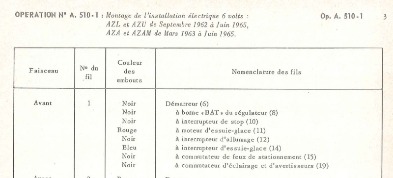

Tu fais une fixation sur le regulateur ne le touche pas , n'essaie pas de l'ouvrir pour appuyer sur les contacts , si tu appuie sur le conjoncteur c'est le regulateur et la dynamo qui vont partir en fumée. Tu ne dois chercher dans un premier temps que les branches en jaune fluo qui parte du demarreur rentre dans le gros faisceau et se dispatch en 7. Ce n'est pas possible que le fil qui repart du demarreur arrive directement sur la borne BAT du regulateur et plus rien . telecharge l operation A 510-1 qu'azam76 a mis dans manuel reparation.
Je viens de relire ton premier post lorsque tu tourne la clef le temoin de charge s'allume , il y a forcement un autre cable branché exepte ton cable demarreur/regulateur, tu n'as pas un cable branché directement sur le + de la batterie genre 2ou 3mm2 qui part dans le faisceau ?.

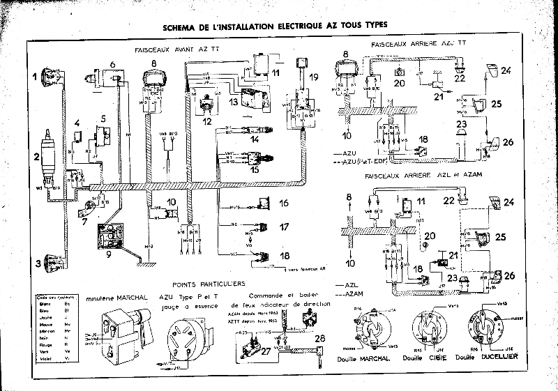

Oui, ne touche pas au régulateur (encore appelé conjoncteur-disjoncteur) il n'a rien à voir dans ton problème d'alimentation de la bobine.
En attendant, comme promis et avec retard, voici un schéma de câblage de 2 CV de 63 à 65, qui complète le schéma fonctionnel que t'a envoyé Fredjojo.
La bobine est en 2 et la clé de contact en 12.
Le courant arrive à la clé de contact par le fil N1 (Noir) directement du démarreur en 6.
Et on voit que le fil Vi5 (fil Violet) qui repart de la clé de contact va directement à la bobine.
Il te faut donc voir si ce fil n'est pas coupé. Pour cela, le plus simple est de relié par un fil volant la clé de contact directement à la bobine, et voir ce qu'il se passe !

voila le pdf
