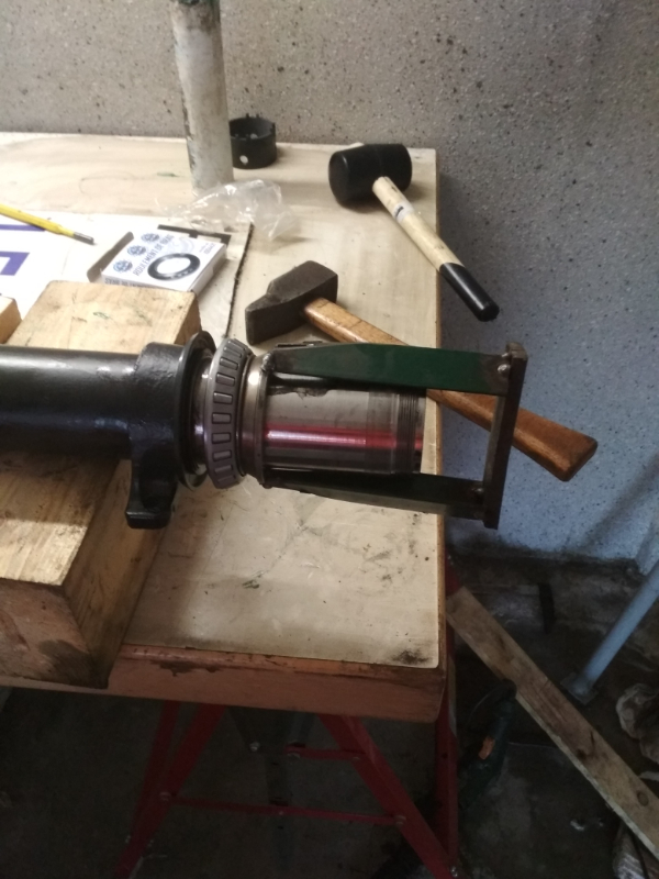

Remontage des roulements de bras
Un outil maison qui a pas tenu le coup
Celui ci par contre fonctionne très bien c'est l'ancienne bague d un roulement fendu et ressoudé en contrainte ouverte ce qui lui donne quelque 10eme de mm
Ici et sur d'autres photos on peut voir que les joints ont été montés a l'envers chose que j'ai rectifier par la suite. (Jusqu'à présent j'avais toujours cru que les joints spi ce montaient avec la gorge vers l'intérieur)
Le tout avec de la graisse
