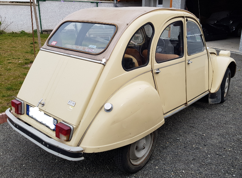

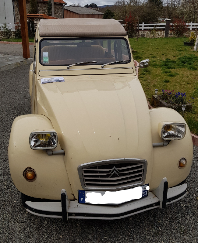

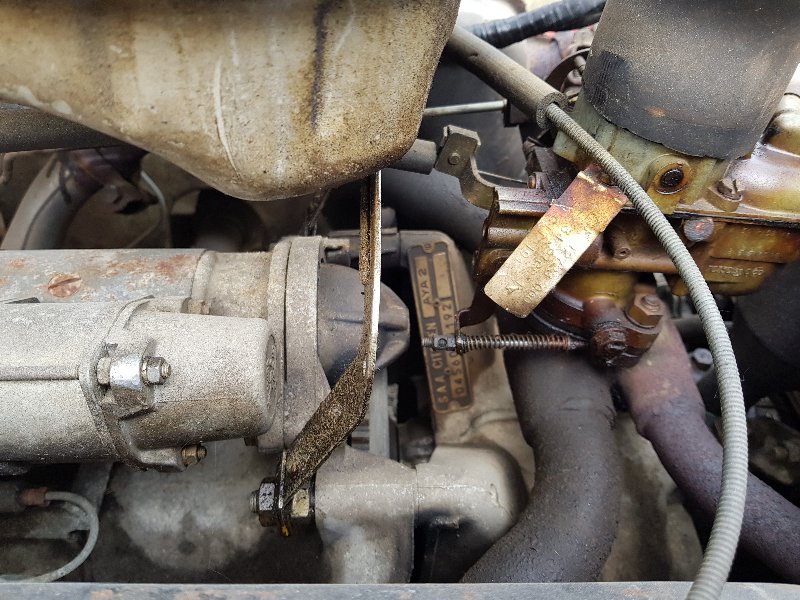

Salut a tous !
Je suis allé voir ce weekend une voiture pas loin de chez moi je voulais vos avis de spécialiste pour éviter les ennuis.
Merci de votre aide
Place aux photos

a première vue elle a l'air propre, mais a tu regarder les planchers? les brancards?
est ce qu'elle tourne? :pense:

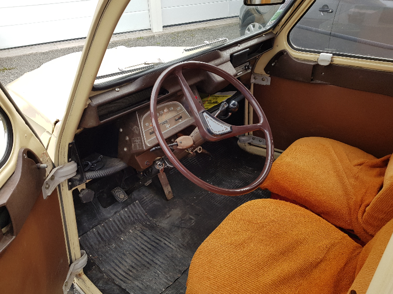

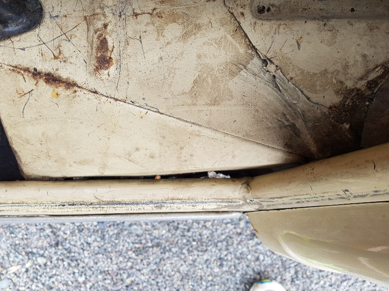

Elle tourne bien, elle démarre au quart de tour. Par contre il y a un petit trou de rouille (cf photos) qui m'inquiète un peu.
J'ai fait un essai routier et elle roule plutôt bien.
La peinture est passable avec quelques traces de mastic par endroit.
La capote est hs et les sièges sont pas d'origine.
Je ne me rend pas trop compte de la côte approximative d'une auto dans cet état et je veux pas me retrouver avec des frais énormes.

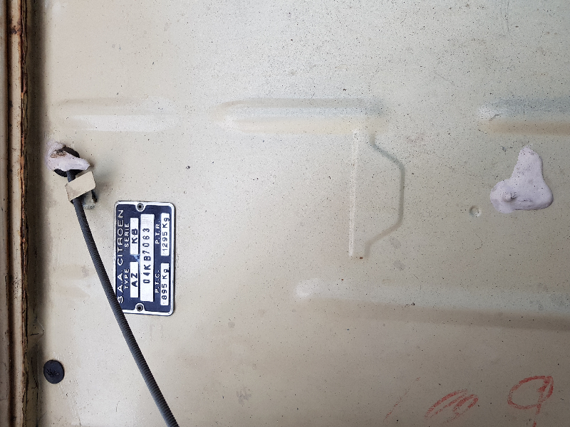

ce qui coute le plus cher ce sont les travaux de carrosserie et le châssis.
il faut absolument regarder les planchers et le châssis s'il n'est pas plier..
Sur tes photos on ne voit rien des points essentiels :pense:

J'ai pas fait de photos des planchers :boulet:
Le plancher central est nickel sans rouille et les longerons sont impeccables par contre il y a un peu de corrosion coté gauche dans la jointure de porte arrière (on voit un jour sur la photo) et il y a eu de l'anti gravillon de passer sur 10cms de chaque coté (pas sur le reste du plancher) :roll:

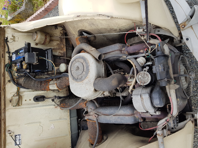

Une 2 CV 4 de 1976, ce sont des modèles que l'on voit de moins en moins, surtout si elle a encore son 435.
Si tu peux l'avoir pas trop cher, c'est une bonne affaire.

A priori c'est le bloc d'origine
La difficulté c'est d'avoir un estimatif de la valeur ! Dans quelle fourchette ce serait une "bonne " affaire ?
Merci a tous :pouce:

Oui, c'est difficile d'avoir une estimation correcte.
Avec ton vendeur, s'il ne connait pas trop, il faut jouer sur le fait que c'est une 2 CV 4, pas très recherchée (!), qui vaut bien moins que ce qu'il pourrait voir sur les annonces qui concernent des 2 CV 6.
Un adhérent de mon club vient d'acheter une très belle 2 CV 4, vraiment très belle dans un très beau jus d'origine, pour 3500 euros.

Non je n'avais pas vu merci nickel ! effectivement on n'en revient au problème de blaxon et la il y en a un peu ! les suspensions sont en mauvais état (peut-être d'origine!) en bref elle est dans son jus....je suis plus que dans le doute...

Merci pour ton avis que je trouves constructif! Le fait de devoir faire quelques travaux ne me gène pas du tout par contre la vrai question pour cerner le juste prix de la voiture est de connaitre sa réelle valeur après remise en état et l'enveloppe moyenne à prévoir pour les travaux.
Si on part sur une valeur en bon état à 6500/8000€ et d'après les premiers travaux qui me semble nécessaire il va vraiment être nécessaire de la négocier pas cher....j'ai bon?
