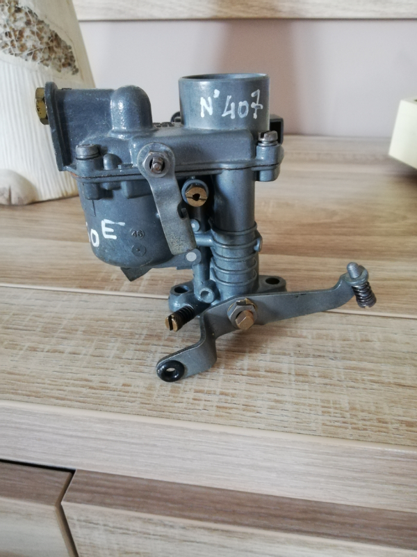

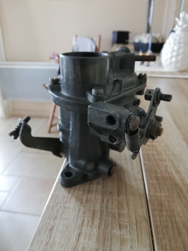

Merci Math
j'ai trouvé mon bonheur : un 28 CBI quasiment neuf ! juste une des deux petite vis qui maintiennent le papillon sur l'axe est cassée...
50 euros le carbu après négociation !

Pour mon carbu, il est réparé : j'ai surtout évité de dévisser la 2ème petite vis car elle tient vraiment beaucoup et j'ai eu peur de la casser. Du coup, j'ai collé le bout de la vis cassée sur l'axe avec un mélange spécial cyanoacrylate/résine qui est plus résistant que l'acier et qui résite à quasiment tout les produits ! C'est indémontable sans perçage maintenant, mais je n'ai aucune raison de sortir l'axe et son papillon, ils sont nickels.
J'ai dû revoir aussi le dash-pot dont le piston était bloqué par l'inactivité dans le fond du puit, tout est ok maintenant ! y'a plus qu'à essayer ce carbu !

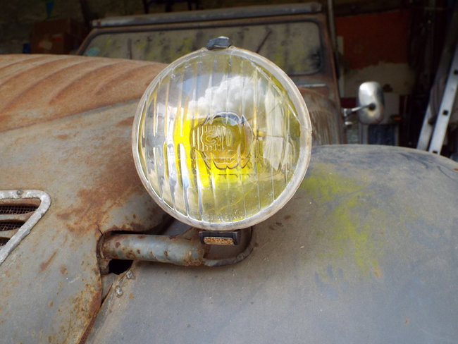

Des TP 415 sur une 2 CV de 57, c'est pas banal. C'est rare qu'on monte des pièces plus anciennes sur une voiture.
TP 415 ou le TP 415 X, comme le TP 442 Y , présentent un ergot à la base du verre qui vient se fixer dans un caoutchouc lui-même logé sur une patte du bol de phare, et il a deux petites excroissances à l'opposé de chaque coté de la patte de maintien avec vis.

Oui c'était ce type de phare avec les caoutchoucs en bas, mais je ne me souviens pas des ergots :???: c'étaient peut être des 442 ?

On ne voit pas sur les photos s'il s'agit d'un TP 415 ou d'un TP 442.
Je leur ai demandé, on va voir.

Je dirais TP 421 si je compare avec ceux que j'ai des Terrot 125.
