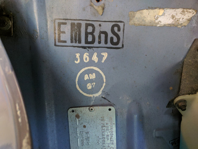

Salut à tous,
Dans les différents nuanciers que j'ai pu trouver, je n'ai pas la correspondance avec ma 2cv...
Je vous met une photo.
Vous pourriez y jeter un oeil ?
Merci par avance.

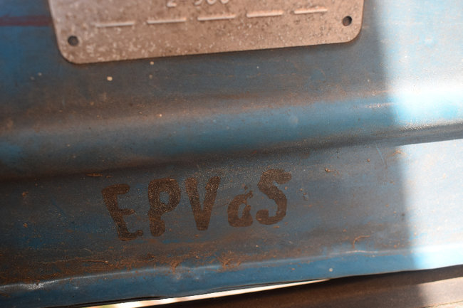

c'est un bleu des tropiques, EPW. De 10/1983 à 07/1985
EPVaS ou EPVdS c'est la référence exacte du colori, avec le fournisseur de peinture (aS ou dS)
Le bleu céleste ce serait EMB. Par exemple : EMBhS, (hS étant le fournisseur), etc.
Tu peux aussi trouver un tableau récapitulatif ici: https://citroen2cv.fr/2cv_citroen/couleurs.html
et ici: http://2cv29.free.fr/nuancier.html (recommandé)
