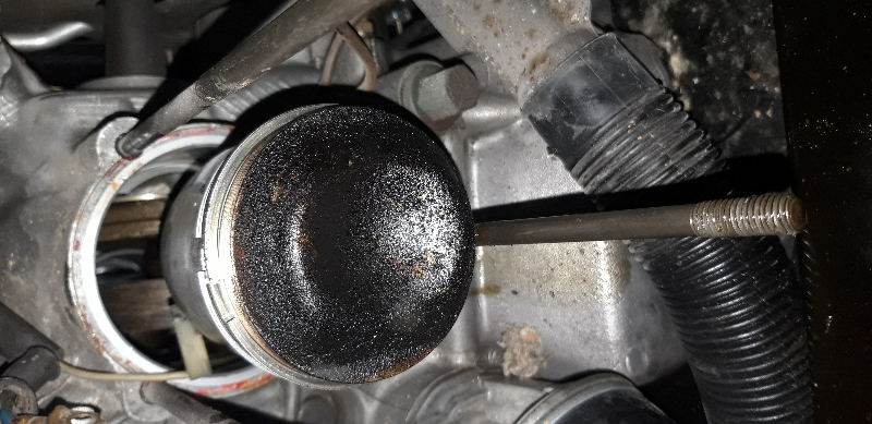

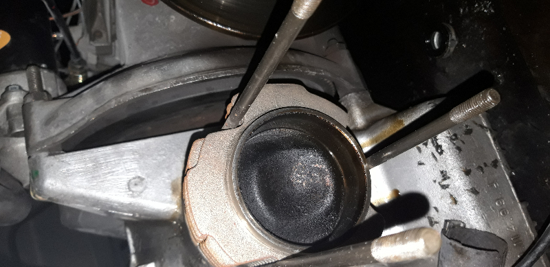

Bonjour à tous,et merci pour votre aide
J ai demonter verdict
Les 2 pistons son noir et gras et présence d huile entre bord du piston et cylindre
Je comprends pas ,ils sont neuf cylindres pistons 2750 kms et jai respecté le rodage 1000kms a 80kms et pas tiré les rapports.
Pour le claquement pas repéré de jeu ni axe de pistons, ni bielles (a moins que je mis prend mal )
Je vous met des photos, en attendant vos conseils avec impatience
Les beaux jours arrivent envie de profité de ma deuche
Re: Bruit moteur et compression 2 cv
Toute cette calamine, c'est de l'huile brulée.
Les segments sont neufs aussi ? C'est à dire as-tu monté un kit chemises pistons neufs, comprenant les segments ?
Si oui, sont-ils bien montés, c'est à dire correctement tiercés ?
Et aussi : problème de reniflard : trop forte pression dans le carter, qui doit être en dépression, c'est le rôle du reniflard.
Oui kit cylindres piston neuf segments neuf ,segments bien tiercés comme indiqué sur la notice de montage. Et pour être sûr du montage ,j'ai tiercé les segments monter le compresse segments mis le piston dans le cylindre, puis jai ressorti le piston du cylindre pour être sûr que le tiercage avait pas bougé
Le reniflard es neuf !
renato13 a écrit :Cédric du 10 a écrit :A chaud https://youtu.be/_wbBx2YjY0A
Pour moi c'est un axe de piston se bruit , et surement aussi ,une segmentation en vrac ,ton reniflard refoule trop .
Alors avant de tout démonté de part tout , contrôle avec le mano a eau le reniflard.
Et prend aussi les compressions ,moteur chaud ,culbuteur 0.20 les 4 ,et accélérateur ouvert a font.
et dis nous les résultats ,qu'on puisse avancer , dans le bon ordre.
Ben voila mon message si dessus ;
tu nous a dis je vais pas me prendre la tête je démonte tout. OK
Mais si tu aurais pas brûlé les étapes , je tes demander de prendre les compressions pas pour faire beau,
avec les compressions on aurais pus savoir exactement le problème ,sur l’étanchéité.
La !!! tes photos montre un cylindre plein d'huile ,moi perso je suis incapable de te dire pourquoi tu a de l'huile .
L'huile peut très bien venir mauvaise étanchéité du cylindre ,ou un guide de soupape ,.
Ben la ta pas d'autres solution tu refait tout ,
C'est un peu tard Gilles pour utiliser le compressiomètre et tester le reniflard une fois le moteur déposé et désossé...A ce stade, comme dit René, y'a plus qu'à tout revoir, c'est à dire contrôler les pièces et les jeux entre cylindres/pistons, vérifier les guides et les soupapes, leurs jeux, vérifier les culasses,les segments, et leurs jeux à la coupe ( même neufs on a des surprises parfois) les tiges de culbuteurs, les poussoirs, bref tout ce qui doit être contrôlé et mesuré au comparateur, avec les cales, etc...
En ce qui concerne les photos, ben on voit bien que le moteur à brûlé de l'huile : mauvaise étanchéité: les culasses ont elles bien été serrées au bon couple en 2 fois...en respectant le sens des serrages ( bas , haut droite, haut gauche)...
lucky40 a écrit :C'est un peu tard Gilles pour utiliser le compressiomètre et tester le reniflard une fois le moteur déposé et désossé...A ce stade, comme dit René, y'a plus qu'à tout revoir, c'est à dire contrôler les pièces et les jeux entre cylindres/pistons, vérifier les guides et les soupapes, leurs jeux, vérifier les culasses,les segments, et leurs jeux à la coupe ( même neufs on a des surprises parfois) les tiges de culbuteurs, les poussoirs, bref tout ce qui doit être contrôlé et mesuré au comparateur, avec les cales, etc...
Heuu , l'ordre de serrage 2.3kg 2.5kg maxi , écrou du haut AV - AR - BAS. desserrage inverse BAS - AR - AV
Le desserrage de la culasse coté chauffeur ( gauche ) c'est bien comme lucky a écrit .

Je viens vous donner des nouvelles !
Les 2 culasses ont été demontée contrôlée ,rien à signalé mise à part une mauvaise qualité des joints de queue de soupapes

Bon...ce sont de bonnes nouvelles alors !!!
Que te reste-t-il à faire ?
Bon courage Cédric...

Ce soir contrôle du vilebrequin, bielle et axe de piston !
Si c est bon ,je commande les pièces

Cédric du 10 a écrit :Ce soir contrôle du vilebrequin, bielle et axe de piston !
Salut ,c'est un atelier de rectification qui a contrôler les guides ,et l’étanchéité des soupapes ? .
Quelles pièces tu va commander !!!
