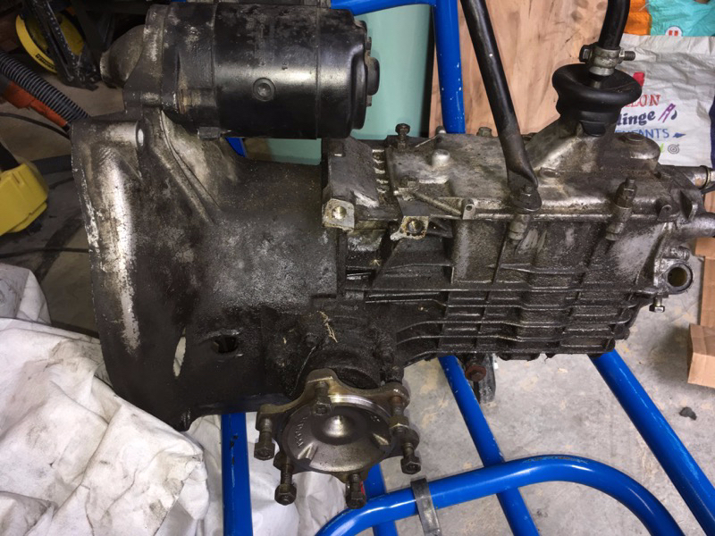

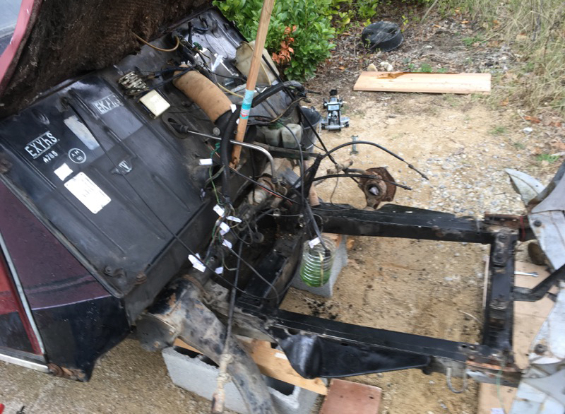

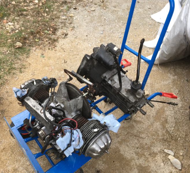

alors voilà les nouvelles du jour : moteur / boîte / embrayage déposés ! Pour le dos bah j'y suis allé comme un bourrin tranquille... :P
on y voit plus clair
et roule ma poule !
et roule ma poule !

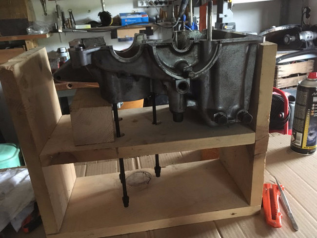

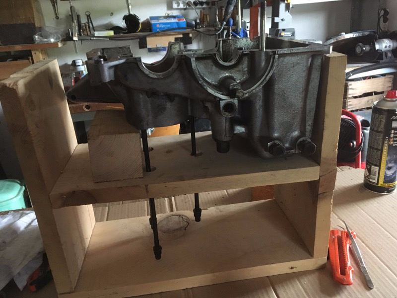

sur le billard
sur le billard
Y a encore un sacré nettoyage à faire mais ça avance doucement...
y a encore de quoi faire

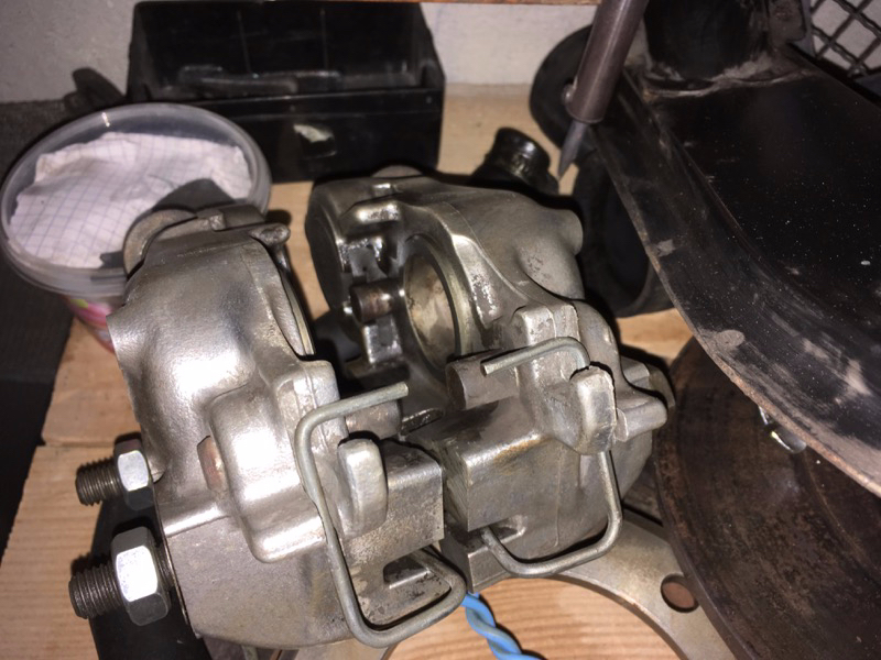

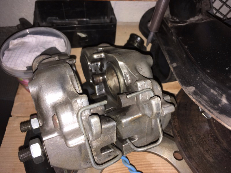

un étrier de frein nettoyé

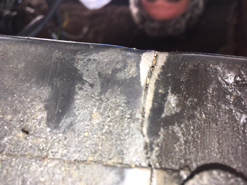

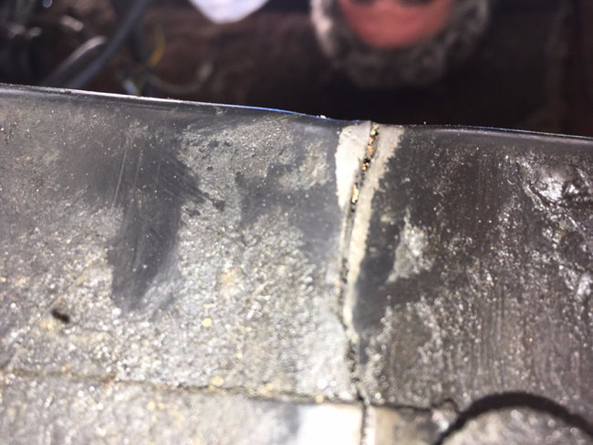

Comme vous pouvez l'imaginer, la plaque sous le moteur était particulièrement crade, avec une couche de gras / crasse / débris végétaux / d'un gros centimètre d'épaisseur... J'avais la même chose à certains endroits, sur de la tôle, et ben l'avantage c'est que cette couche de gras dégueu a bien préservé ce qu'il y avait dessous.... Pas de rouille, c'est revenu nickel !

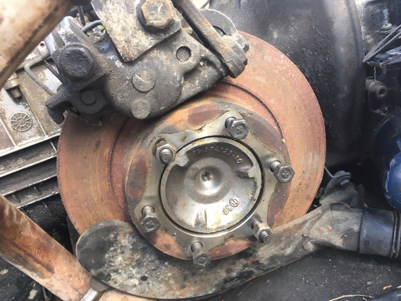

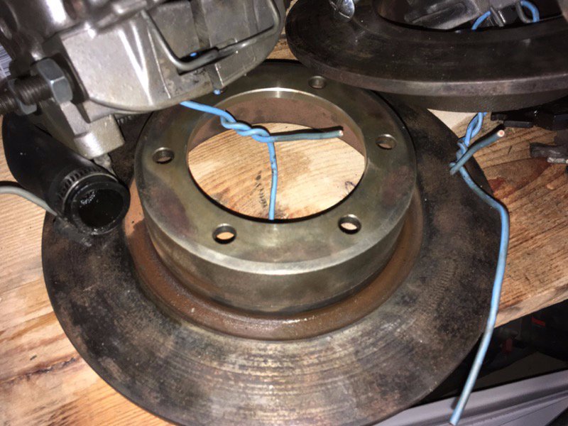

J'ai passé mes disques au 600 (et à la brosse métallique sur touret par endroits)
disque avant
disque avant
disque après
disque après

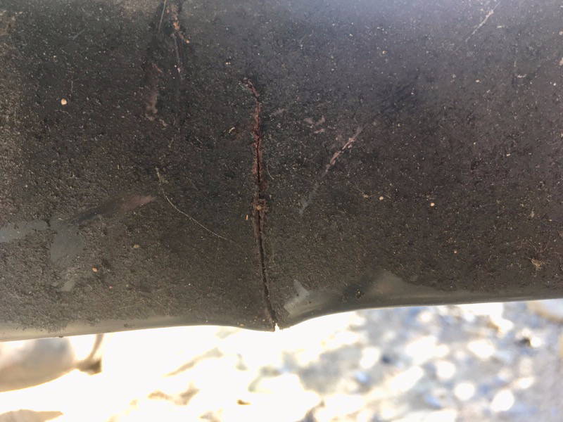

:???: J'ai retiré le radiateur d'huile mais je suis étonné, il y a des "manchons" en caoutchouc dans lesquels s'insèrent les tuyaux du radiateur. Je n'ai pas de quoi les changer dans la pochette de joints que j'ai reçue... Je pensais que ça se remplaçait :???: En même temps ils ont l'air en très bon état.
Les "manchons" ce sont des joints tube, ils sont nécessaires sinon ça fuit !
Effectivement ils ne sont pas toujours dans les pochettes de joints moteur, mais on en trouve. Ici par exemple :
http://www.renov-2cv-mehari36.com/fr/po ... 07121.html
Si les tiens sont en bon état, bien souples, garde-les, les refabrications, surtout des caoutchoucs, c'est pas terrible ! Tu vérifieras bien qu'il n'y a pas de fuite.

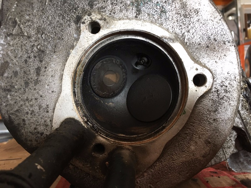

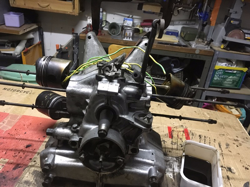

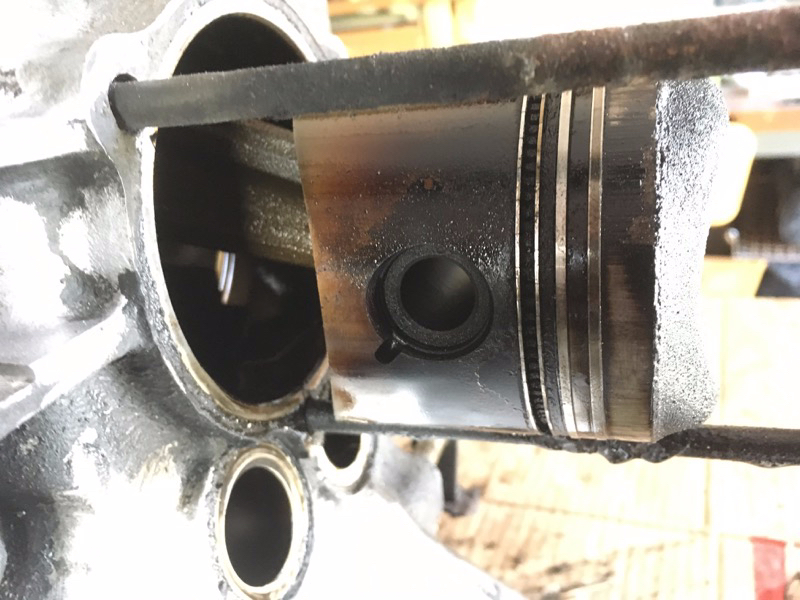

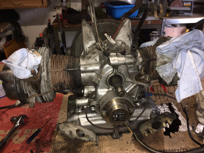

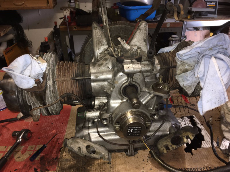

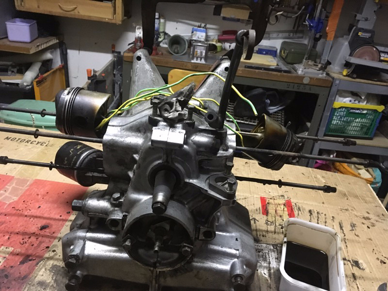

J'ai eu un peu de temps alors j'ai avancé sur le moteur...
Alors voilà, je m'en étais arrêté au moteur déposé.
Maintenant il est ouvert.

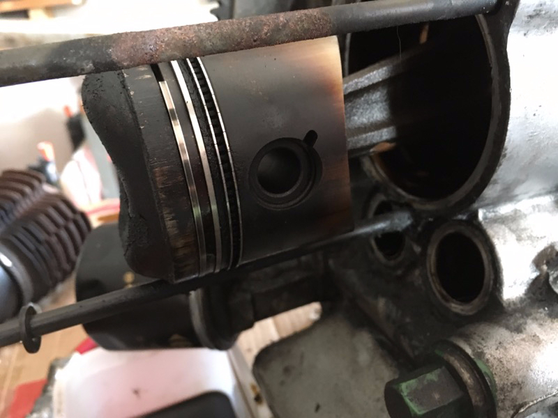

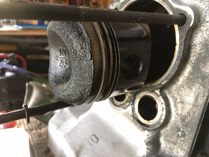

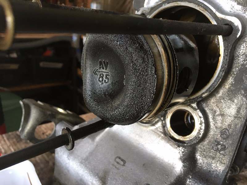

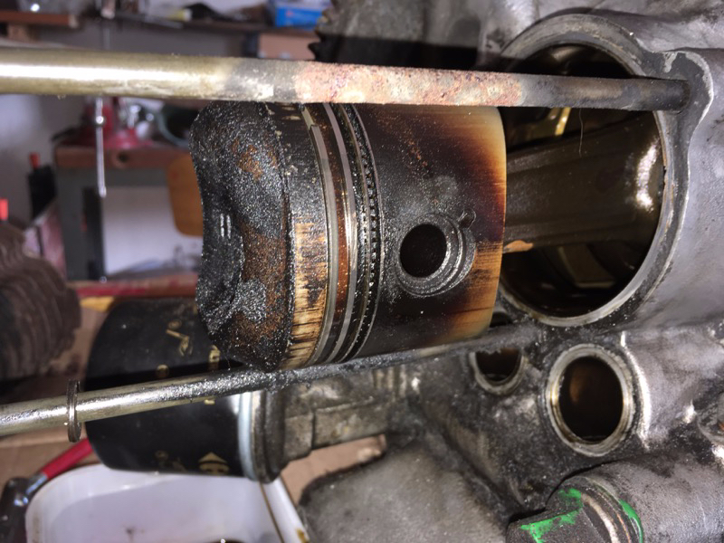

Les pistons ont pris un "petit" coup de chaud, je vous laisse découvrir ça sur les photos.
Je suis probablement bon pour un remplacement chemises/pistons/segments...
Striptease 1 : j'enlève le haut
une culasse
une culasse
Piston gauche 1
Piston gauche 1
Piston gauche 2
Piston gauche 2
Piston gauche profil
Piston droit profil
Piston droit profil
Piston droit (celle-là elle fait particulièrement peur je trouve)

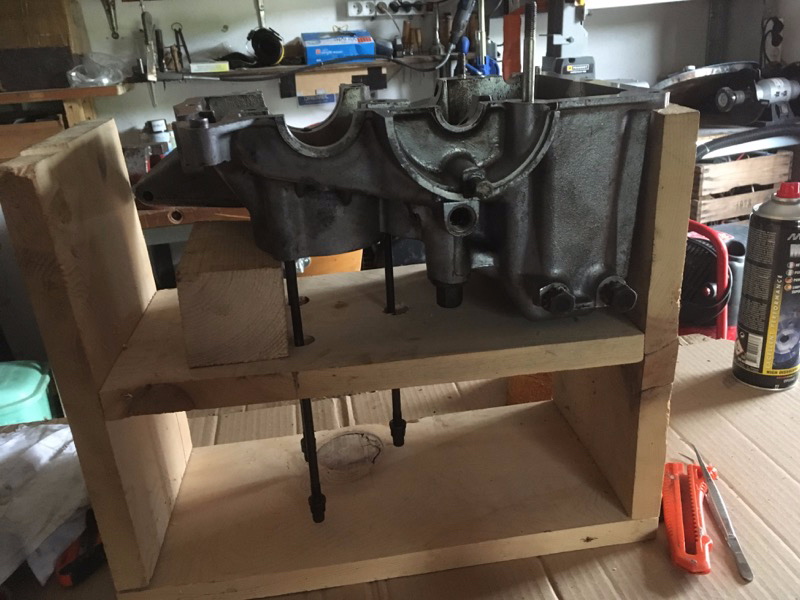

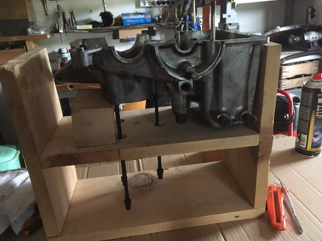

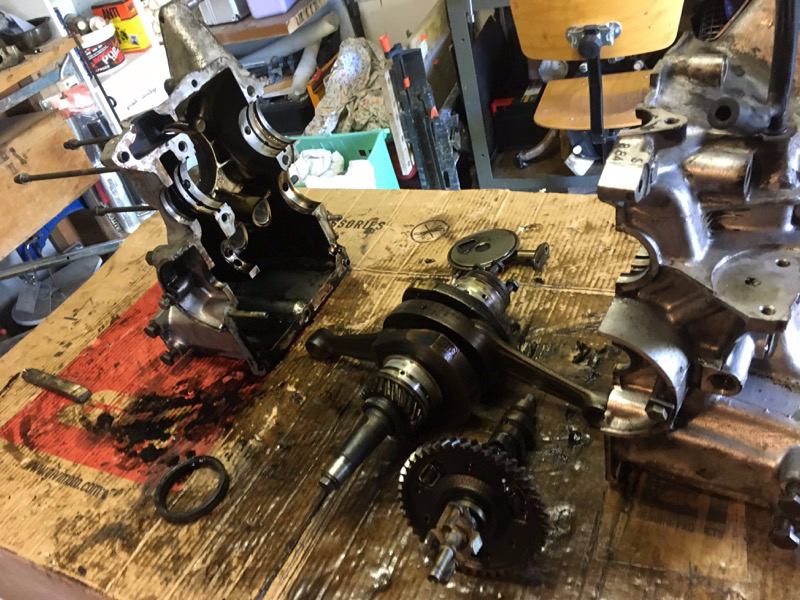

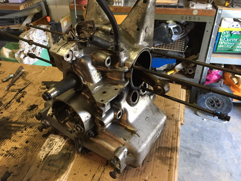

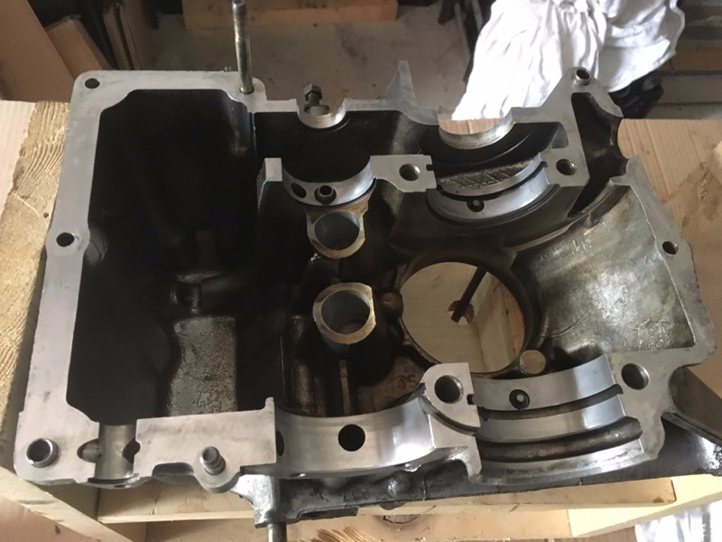

Striptease 2 : sans les mains

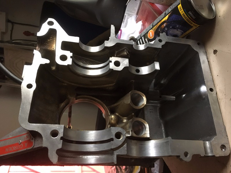

Ça s'ouvre mais pourtant ça vient pas... Incroyable comme un petit écrou caché dessous peut tout bloquer...
Oui alors là j'ai merdouillé, j'osais pas taper au maillet, j'y suis allé mollo pour ouvrir le carter, et ben j'ai bien fait : J'AVAIS OUBLIÉ CETTE P.....N DE VIS DE DESSOUS !!!! :boulet:
Quelques jurons plus tard, après avoir viré cette satanée vis, c'est venu plus facilement... :enerve2: :boulet2:
Ca va que j'y allais tout doux, j'ai vraiment pas tapé fort.
Là c'est bon, je crois que c'est assez ouvert

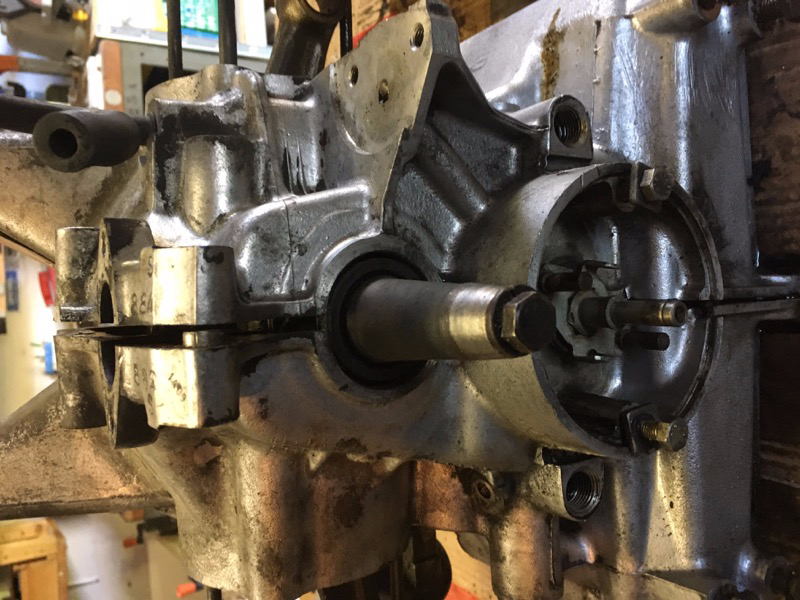

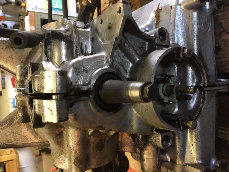

Petite question : je n'arrive pas à débloquer le clapet de décharge, c'est serré à mort. J'ai pas trouvé d'astuce ou d'info particulière, j'ai loupé un truc ? J'ai peur de casser tellement c'est dur...

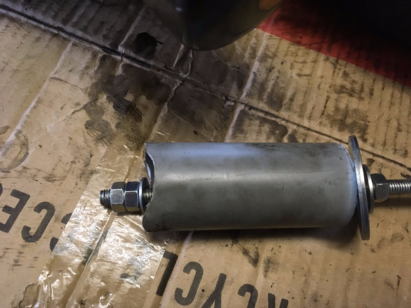

Je ne peux visiblement pas mettre plus de 10 photos par post, alors j'en fais un second juste pour ajouter une dernière image : celle de mon "extracteur" d'axe de piston.
C'est pas un truc de ouf comparé à certains outils fabriqués maison que j'ai vus sur ce site, mais je suis assez content, il m'a bien dépanné.
J'ai vu que certains axes de piston sortaient tout seul, à la main.
Les miens c'était pas du tout le cas, donc je me suis fait ce petit système avec un tube PVC de 40, de la tige filetée, écrous, rondelles...
Ça marche bien, nickel même, idéalement il faudrait que j'améliore l'arrondi pour qu'il épouse mieux la forme du piston mais bon... comme disent les merguez, on va pas chipoter
oh le beau bidule... !

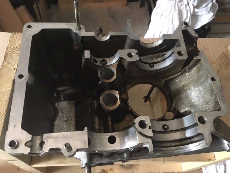

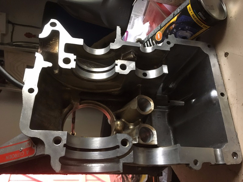

Sinon j'ai pas de photos mais les carters retrouvent leur couleur métal, je nettoie petit à petit...
Personne n'a rencontré de soucis particulier avec ce fameux clapet de décharge ? J'ai encore essayé : c'est bloqué bloqué, il veut rien savoir :ignorant:
C'est gênant si je le laisse en place ?
On est d'accord que les pistons paraissent avoir trop morflé ? J'y connais pas grand chose mais entre l'aspect calaminé gras et leur belle couleur "rôtie", j'imagine que ça ne va pas le faire...

- suis-je obligé de démonter le clapet de décharge ? Il est serré à mort, je n'y arrive pas... J'ai complètement ouvert le moteur, est-ce que je ne devrais pas voir le ressort et le piston de décharge ? Je n'ai rien vu de tout ça, la canalisation du clapet paraît vide...
- Vu leur état, vous êtes d'accord que mes pistons sont à remplacer ?

Le clapet de décharge, j'hésiterais à le forcer pour le démonter. le dernier que j'ai démonté, le pas de vis a foiré dans le carter :shock: J'ai mis un filet rapporté, et ce n'est pas trop facile, parce que ces filets sont trop longs :gnark: et il faut donc les couper de façon à ne pas abîmer la portée du clapet.
Pour tes pistons, d'après les photos, ils ont eu un soucis, sans doute de segments. Il faut les remplacer : pistons, chemises, segments.
Il est de bonne pratique de faire vérifier les culasses par un atelier de rectification. Ils te diront si les soupapes doivent être remplacées ou si un bon rodage suffit. Effectivement le remplacement n'est pas systématique.
Il faut aussi voir les joints de queue de soupape.
Et l'état des poussoirs des tiges de culbuteurs.
Nettoyer le tamis d'huile dans le carter, et jeter un oeil à la pompe à huile.

Oui tes pistons sont hs ,vue que ton moteur est ouvert ,avant le remontage ,contrôle ou fait contrôler avec tes culasses ton vilo et arbre a came.
Apres ,bien sur si tu refait le kit pistons chemises , il faut refaire le haut aussi ,rectification des sièges est soupapes,et contrôles des guides.
Pour ton clapet de décharge ,si tes carters son ouvert ,si tu arrive pas a le déposer , chauffe un peut le carter avec une lampe à gaz et clé a choc ,
sil vraiment il viens pas.!!!
Il est important de le démonter ,pour contrôler le circuit d'huile correctement ,avant remontage . :salut:

Bonjour et merci.
Je n'ai pas de clef à choc mais j'ai essayé quand même avec la clef à cliquet en chauffant à la lampe à gaz : rien à faire ça ne bronche pas :non:
Je ne sais pas trop comment faire, le coup du filetage foiré dans l'alu me fait un peu peur...
renato13 a écrit :Oui tes pistons sont hs ,vue que ton moteur est ouvert ,avant le remontage ,contrôle ou fait contrôler avec tes culasses ton vilo et arbre a came.
Apres ,bien sur si tu refait le kit pistons chemises , il faut refaire le haut aussi ,rectification des sièges est soupapes, et contrôles des guides.
J'ai trouvé un endroit où amener mes culasses pour les faire contrôler et éventuellement rectifier... Tant qu'à faire je leur amènerai une autre paire que j'ai sur mon moteur d'origine (j'avais coulé une bielle avec, d'où le remplacement il y a une quinzaine d'années), histoire de jeter un œil.
J'ai parlé de mon vilo et arbre à cames, je vais les apporter aussi...
Sinon j'ai aussi un soucis de démontage avec les écrous 2 pans des culbuteurs (sans chauffer).
J'ai lu ici : viewtopic.php?f=12&t=3318 qu'il valait mieux utiliser la douille spéciale qu'on trouve chez certains revendeurs :???: entre 17€ et 50€ de c que j'ai vu ! :pense: Ça aide vraiment ? en préservant bien les écrous ? :???:
Avec ma clef plate ça ne vient pas et je sens la boulette arriver en forçant plus.
Si c'est nécessaire je prendrai cette douille mais bon... Ca fait un peu râler elle ne va pas servir tous les jours !

Bonjour à tous et merci de vos réponses.
Ca a pris du temps mais j'ai encore un peu avancé.
J'ai eu la peau des écrous 2 pans des culbuteurs (grâce à la douille spéciale).:clap: :clap: :clap:
Je vais pouvoir amener mes culasses pour les vérifier.
:???: Par contre j'imagine que quand je remonterai les culbuteurs, je devrais changer les rondelles élastiques non ? Parce que là elles paraissent bien écrasées, toutes fines :???:
J'ai eu la peau de mon clapet de décharge aussi (avec une grande rallonge et en chauffant). :clap: :clap: :clap: donc je vais pouvoir m'attaquer au remontage.
:???: Le piston avec ses 4 trous, on doit l'orienter de façon particulière ? Je vais le remettre dans le bon sens bien sûr par rapport au ressort mais je veux dire par là, est-ce que ses trous doivent être à un endroit particulier (les plus proches du bouchon vers le haut par exemple ?) :???:
J'ai reçu mes chemises/pistons, mon kit de réfection du reniflard etc. A priori, à part les rondelles élastique des clulbuteurs (mais j'en ai pas besoin de suite) j'ai tout.

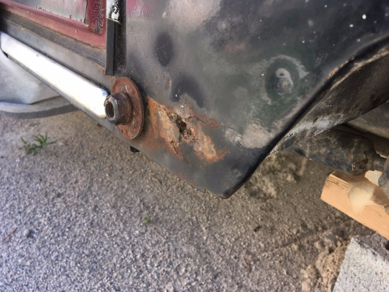

J'ai pris quelques photos de la corrosion qui ronge ma deuche, autres inuiétudes en perspective, je vous laisse juger...
Les plans de joint des demi carters nettoyés.
Carter G
Carter G
Carter D
Carter D
Une ancienne étagère transformée en support en faisant 3 trous.
Support
Support

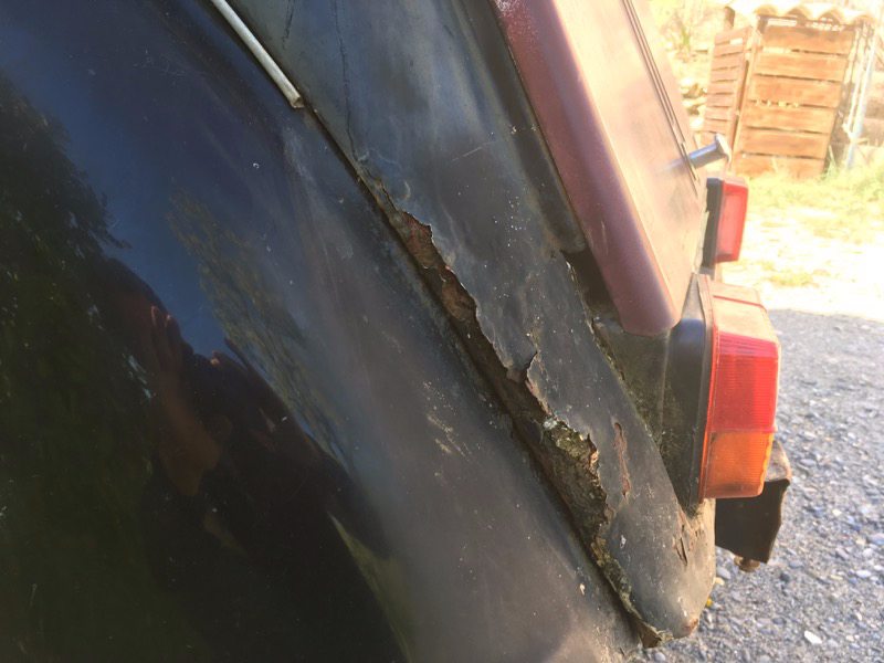

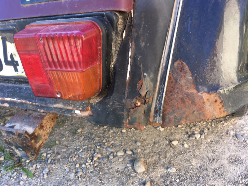

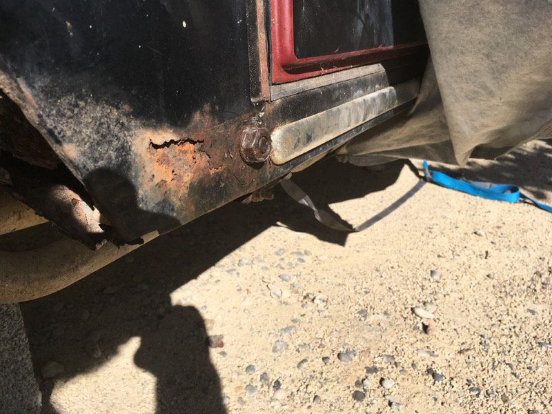

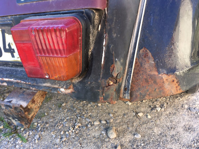

L'état général de la carrosserie (la dernière surtout, jonction tablier/plancher côté conducteur).
Ar D
Ar D
Ar G
Ar G
Av D
Av D
Av G l'écrou de fixation de l'aile tourne avec la vis, dans le vide.
Av G tablier (là c'est moche)

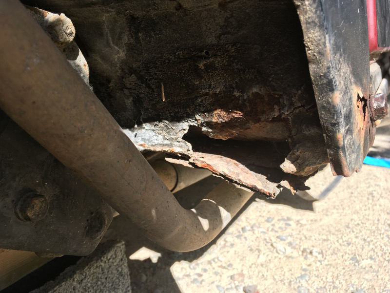

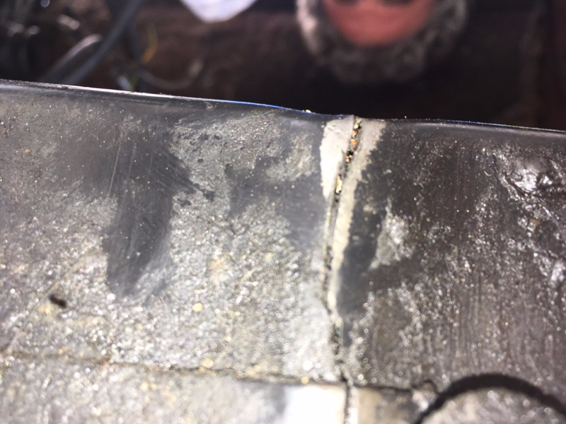

Et pis j'ai surtout remarqué une coupure, nette et propre du bras avant gauche du châssis. Je ne sais pas si c'est le bon terme, en gros les bras au bout desquels on fixe le pare-choc avant.
On dirait qu'il a été scié à la scie à métaux sur 2 faces (intérieure et dessous).
C'est grave docteur ? :???:
bras avant G de profil
bras avant G vu de dessous

hou là ton bras et mort tu doit le changer ou mettre une prothèse :laughing:
Messages : 11472
Re: Charlie par cœur... Restauration de ma Charleston Bordeaux de 90
SI c'est que la traverse devant ou il y a les support moteur , à la rigueur avec une plaque de renfort devant et derrière.
le mieux c'est de changer la traverse ,la refaire . Si c'est sur le coté c'est le chassis , la faut le changer , certain découpe re soude , mais
moi je bricole pas un chassis, c'est toi qui décide , attend d'autre avis . :salut:
Âge : 58
Ce que tu appelles le bras, serait plutôt le brancard avant du châssis.
Il y en a qui réparent ce genre de fissure, mais c'est toujours risqué : il faut ensuite mettre des renforts identiques des deux cotés pour une question d'équilibre, et la rigidité du châssis en est toute modifiée. Ca risque de casser un peu plus loin. En outre après réparation il faudrait passer la plateforme sur le marbre.
Donc, c'est pas joyeux, mais il vaut mieux remplacer le châssis. Désolé.
PS René tu as répondu pendant que j'écrivais ma réponse ! On est d'accord, il faut changer le châssis.

Salut horrhell, je suis du même avis que René et Bob. En plus des raisons évoquées par les collègues, je suis pas sûr, avec les nouveaux contrôles techniques, qu'elle passe justement son prochain contrôle avec des rustines sur le châssis. Le mieux, c'est de le changer....

Bon je vais voir comment me débrouiller... mais ça me fait halluciner cette coupure, elle est super nette. Je sais bien qu'elle n'a jamais pris un coup de scie mais c'est bluffant.

Bonjour horrhell , bonjour à tous
Si j'ai bien compris, la coupure en question est en avant du train.
C'est ça?
Cet endroit n'est pas forcément "stratégique".
Si note ami à la possibilité d'ouvrir, de faire souder ( par un vrai soudeur) un profilé en U ( plié sur mesure) à l'intérieur, et de refermer tout ça proprement avec des cordons bien meulés….
C'est ça?
:plus1:
si cette fissure est en dehors du rectangle formé par les quatre points de fixation des trains, il n'y a aucun souci de sécurité si une bonne réparation y est effectuée.
Si c'est propre le contrôle technique passera comme une lettre à la poste, ce qu'ils cherchent c'est la corrosion perforante ... visible !!

une bonne soudure ,par un pro, et le tour est joué :pouce:

[quote="JLUC"]Bonjour horrhell , bonjour à tous
C'est ça?
Si note ami à la possibilité d'ouvrir, de faire souder ( par un vrai soudeur) un profilé en U ( plié sur mesure) à l'intérieur, et de refermer tout ça proprement .
SALUT JLUC, ben je suis pas trop du même avis que toi, si le châssis à cassé comme il le montre en photo, c'est qu'il y à bien des gros efforts.
Si le tirant se plie en plein en roulant, :shock: ?, il y a le moteur boîte qui peuvent bouger , et sil bouge les cardans ,et la direction son sur les pivots :pense:
même bien soudé il y a un risque, après bien sur chacun , fait comme il veut . :salut:

JLUC a écrit :Bonjour horrhell , bonjour à tous
C'est ça?
Sur, si le profilé en question est fabriqué avec du "fero-chevalin" ou de l'"hypo-ferreux" et soudé à la "va comme je te pousse" avec un poste à souder à la baguette, fil fourré ou pire brasé... oui la ça craint!
Mais exécuté par bouchonnages ou PSR et soudures cordon au MIG GAZ voir le summum au TIG!!! La ça va pas bouger!
Reste à peser les "patates" si la réparation bien effectuée est aussi chère qu'un chassis galva, c'est clair que ça vaut pas le coup!
Pareil si notre ami remplace le twin par un furieux flat6 de 911 ou un flat à eau de SUBARU :pot:

Salut JLUC, alors là pas d'accord. Une soudure bien exécuté à l'électrode est beaucoup plus solide que mig (50kg au mm² il me semble). Même une soudure au fil fourré est solide. Tout dépend aussi du soudeur. De toute façon, sur un chassis, les soudures sont exécutés la plupart du temps en position, c'est à dire en montant ou descendant, et là c'est mort, la soudure n'est pas très solide... Il faudrait tout démonter et mettre le châssis dans la bonne position pour souder pour avoir une soudure de bonne qualité. Il faut aussi pensé à meuler la pièce à souder, voir même à chanfreiner l'endroit à souder. Il est possible de souder en montant, mais il faut un savoir faire, et régler son poste comme il le faut, pour avoir une bonne pénétration.
