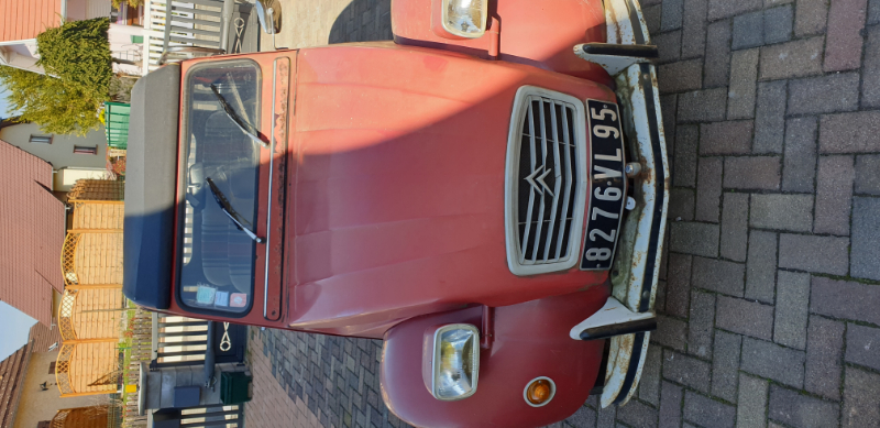

Ma 2cv6 bientôt la restauration
- Âge : 58
Re: Ma 2cv6 bientôt la restauration
Elle est superbe, qu'est-ce que tu veux restaurer ?
A part un bon lustrage.
Chassis coffre la total jai l habitude de les restaurer entièrement
courage, c'est une bonne base

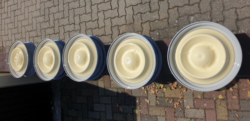

Mise en peinture des jantes bi ton
- Dundee67
- Messages : 188
- Enregistré le : 20 déc. 2018, 03:13
- Ma deuche : Mehari,2cv4
- Date de naissance : 02 juin 1984
- Localisation : 67000
Prochaine étape ponçage puis je les revernies

- Mikey 71
- Messages : 2063
- Localisation : Chambilly 71
- Âge : 47
:plus1: , alors là j'adore...
Beau boulot...
