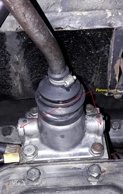

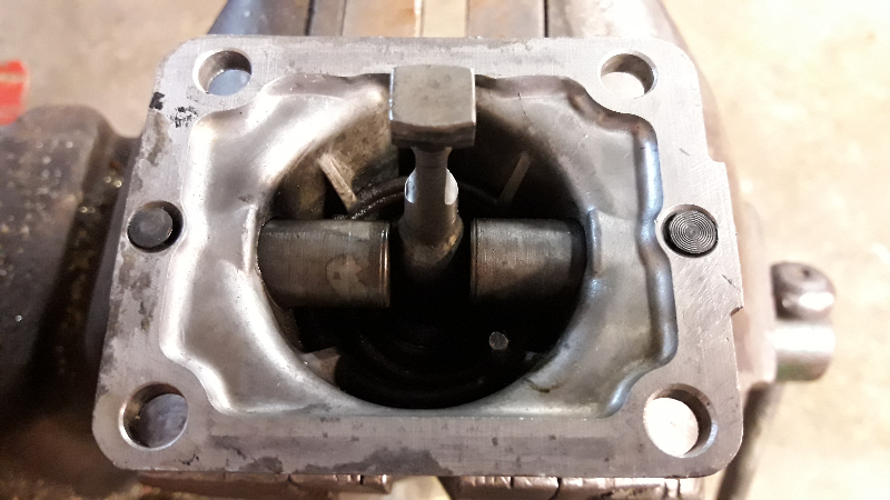

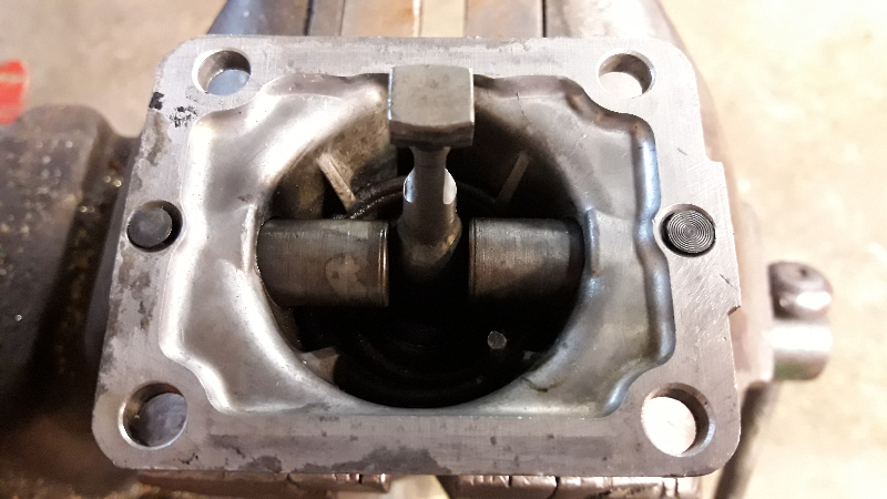

Pour l'état de la boite pas de souci elle me parai nickel pas d’impacts sur la pignonnerie , j'ai donc cherché ailleurs et en actionnant le bras de levier de vitesses je me suis aperçu qu'un des deux pistons ne sortait pas , j'ai donc démonté pour vérifier cette pièce et là surprise l'intérieur complétement rouillé ressort/piston , j'ai donc fait l'échange avec une pièce en stock nettoyé et graissé , j'ai aussi retendu un poil le câble d'embrayage mais à la louche :cry: , maintenant les vitesses passent correctement . se compartiment n'ayant pas le droit au barbotage , je suppose que le graissage s'impose ! par contre je ne sais pas si il faut y mettre un joint papier ou y mette de la pâte à joint :???:

C'était pas la peine d'envisager de démonter toute la boite.

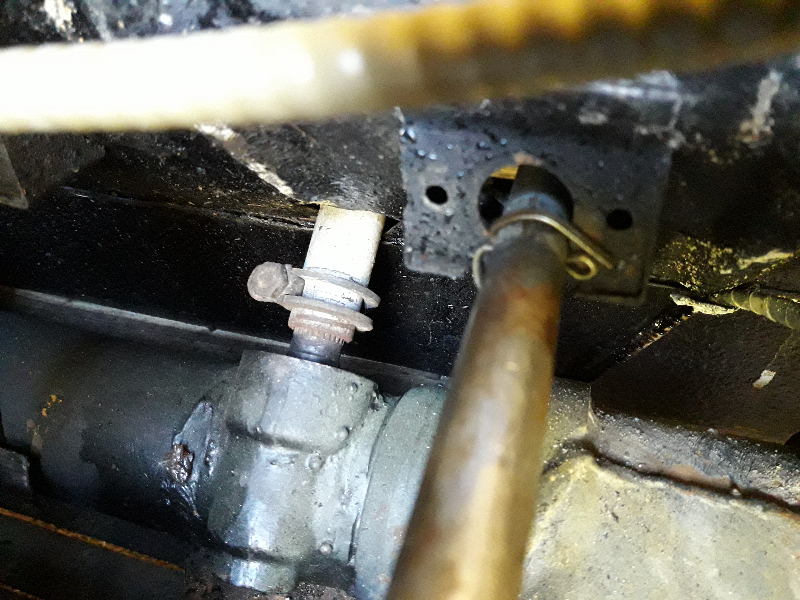

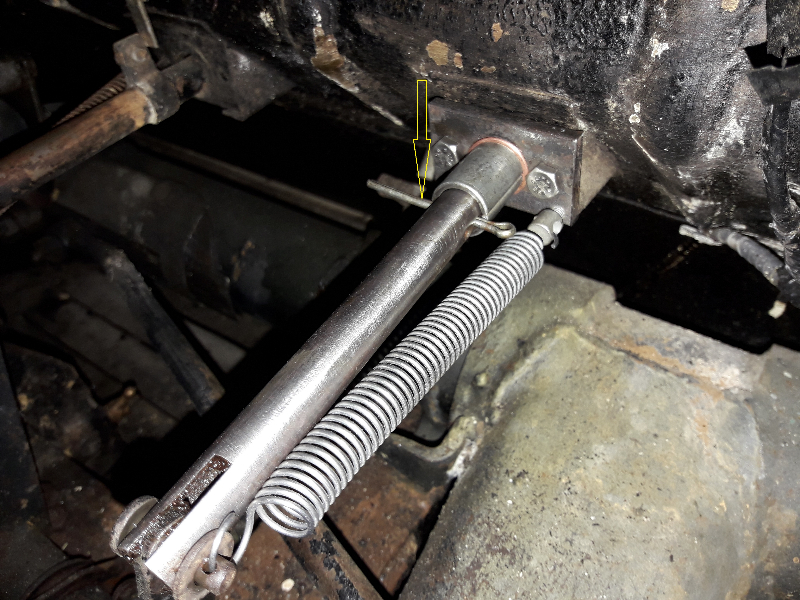

Et le fameux trou dans la tige de pédale il est ou exactement j'ai rien vu :???: .
Re: Boite de vitesses 2 cv qui craque , qui craque !!
Marc 77 a écrit :Et le fameux trou dans la tige de pédale il est ou exactement j'ai rien vu :???: .
Il faut regarder l'axe de la pédale côté moteur, juste au bord du plancher pédale, tu dois avoir une goupille qui traverse l'axe . Si tu n'as rien , c'est que quelqu'un a peut être monté une pédale de frein à la place de la pédale d'embrayage :???:

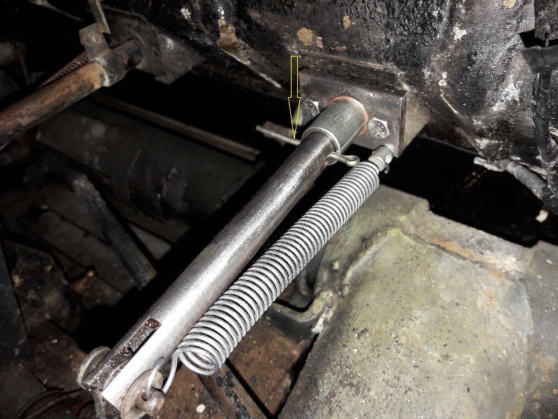

Cette goupille là ?
yes !
Mais tu as une installation peu commune :???: c'est pour caler la garde ? ou elle est fixe cette entretoise pour servir de guide à l'axe ? Parce que si elle est fixe, à mon avis ça influe sur ton embrayage et la course de la pédale...pour moi c'est pas bon cette entretoise :???: trop longue ...mais je peux me planter :???:
Messages : 1911
Le boitier d'origine était complétement hors d'usage , j'ai donc fabriqué se boitier qui coulisse parfaitement dans un fourreau en cuivre , garantie 100 ans .
Je précise que la goupille est à la même distance du tablier , et il n'avait même pas de ressort de rappel :(
Voila se que j'avais à l'achat de la 2 cv
Pour moi, qui ai la même installation que toi, ma goupille se trouve collé sur le plancher pédale. Je pense que l'entretoise est trop longue, tu perds en course de pédale puisque logiquement, si ton embrayage est classique, tu dois régler une garde de 45mm entre la goupille et l'entretoise qui déporte le plancher en fait...Donc a vu d'oeil cela te fait faire un réglage d'environ 95 mm depuis la caisse, Tu perds 5 cms de course de pédale...mais bon , je ne suis pas un expert...je constate c'est tout. :salut:

Si je comprends bien faudrait que je recule la goupille coté moteur :???: .
Messages : 11565
Marc 77 a écrit :Si je comprends bien faudrait que je recule la goupille coté moteur :???: .
Oui Lucky a raison , ta goupille pour que la pédale revienne bien contre le plancher ,faut avancer ta goupille ,de la longueur
de ton déport que tu a rajouter.
Sinon tel qu'il est , ton câble ne pourra jamais être régler correctement , pour te donner une idée la !!! ,avec se montage ,
c'est comme si tu garde le pied sur la pédale en permanence , la fourchette et la butée revienne pas a font ,et tu use la butée et embrayage.
soi tu recule la goupille sur l'axe de la longueur de ton déport , soi tu coupe le déport a ras du tablier. :salut:
