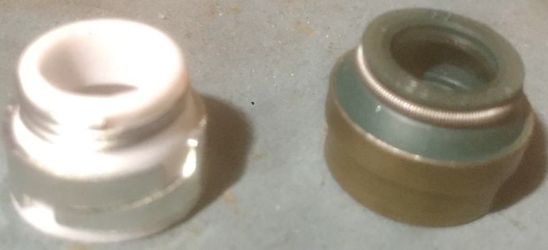

Je viens d’attaquer le remontage du moteur 602 de ma 2cv6 de 75 et j’ai une question :
J’ai acheter par erreur deux pochettes de joints moteur, dans l’une j’ai deux blancs et deux verts et dans l’autre j’ai 4 blancs. Á la dépose des soupapes il semblerais que ce soit des blancs montés sur les 4 soupapes. Ma question est donc je monte quel joint sur quel soupape ?

Ce sont deux fabrications différentes. Je ne sais pas du tout si elles se valent ni laquelle est la pire. Je ne dis pas la meilleure car de toute façon c'est surement mauvais :ptdr: :ptdr:
Je monterais aussi les blanches.
Attention toutefois, les diamètres des queues des soupapes échappement et admission ne sont pas les mêmes, c'est peut-être pour ça que dans l'une des pochettes elles sont de couleurs différentes. :pense:

Les joints blancs sont en téflon donc normalement pour les soupapes d'admission.
Les joints verts en caoutchouc pour les soupapes d'échappement.

Peut importe la couleur , surtout ,vérifie le diamètre ,. 8mn ADM 8.5 ECH :salut:
