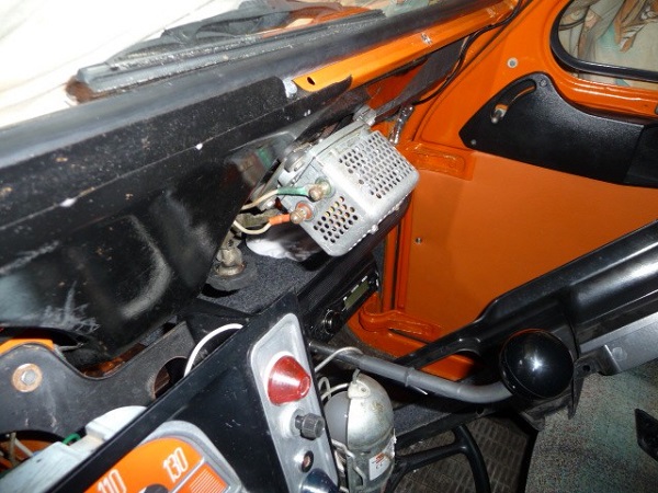

Bonjour , si ça peux aider couleur des 2 fils
- Fichiers joints
- moteur EG.JPG (127.61 Kio) Vu 5049 fois

Merci pour ces photos et ces renseignements
:D
juste pour information si cela peut servir
la causse ronde rouge sur le moteur est le + permanent et donc la causse verte est le + qui vient du bouton
Voila
