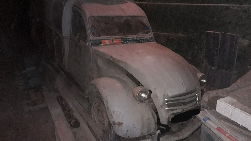

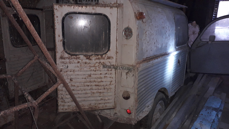

Bon, j'ai rechuté. :pense:
Lors d'une discussion autour d'un apéro, on me parle d'elle. Hier je me suis décidé à aller la voir...
Et j'ai craqué. Il faut dire que quand j'ai vu son phare qui m'appelait... enfin je ne vais pas vous raconter, vous le savez tous, ça vous est déjà arrivé :siffle:
Ma mission maintenant est de la sauver, donc d'abord de l'avoir à moi. Ensuite l'extraire de son repère où pour aller la voir on ne passe que par une porte en 80cm (le pourquoi de emmurée)
Les discussions sont en cours. Le propriétaire recherche la carte grise dans ses papiers.
Mais pour l'instant j'ignore beaucoup de choses d'elle. Et l'immatriculation n'a rien donné : dernière vignette en 1984. C'est ma princesse emmurée ♥♥♥ :enerve2:
2CV fourgonnette (350 ?), entre 66 et 70, voilà nos déductions avec mon fils ainé. 78 000 km au compteur.
Bon, les planchers avant et support pédalier ne sont que des fantômes, en revanche le châssis n'a aucune pliure. Les traces oranges sont pour la plupart de la saleté. La corrosion au pied d'aile arrière est superficielle, la baie de pare-brise (malgré son scotch) est propre _volet HS. Donc il y a du boulot mais beaucoup moins que sur Émeraude :)
Messieurs les spécialistes, à vous ! Et merci d'avance :)

Apparemment ce peut être une AK 350 (est-ce que la caisse de la fourgonnette est à peu près de la même hauteur que la cabine ? On ne voit pas sur la photo).
L'immatriculation, si tu veux bien la donner, donnera la date de dernière immatriculation.
Pour avoir l'année de commercialisation, donne-nous le n° de châssis.
Et pour avoir la date exacte de sortie d'usine, demande à l'Aventure Peugeot Citroën DS.

Merci pour vos encouragements. Elle sera finie pour la Mondiale... Mais de quelle année....
Alors, après avoir farfouillé sur le web, j'ai trouvé une copie de page anglaise. Cargo long en mai 1963, toit au-dessus du conducteur non plat janvier 1964, fin des portes suicide en décembre 1964 et panneau d'aile arrière à bande large en février 1969.
L'incertitude est réduite à 4 ans et demi.
