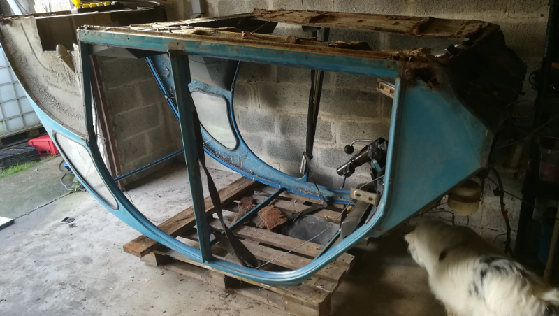

Bonjour la légende,
Je me remet enfin à la resto de Pénélope ☺️,
Et je me demandais si il y avait un risque de déformation de la caisse dans cette position?

A mon avis non mais si tu as un doute retourne la caisse :wink:

ullysse a écrit :Et je me demandais si il y avait un risque de déformation de la caisse dans cette position? IMG_20190210_104033.jpg
De la caisse peut-être pas mais du chien oui si la caisse roule sur lui :lol:

Ok, merci,
Je l'ai retourné pour pouvoir travailler à hauteur,
Parce que je pense qu'une fois les bas de caisse et plancher démontés y a plus moyen de la poser ??

ullysse a écrit : Parce que je pense qu'une fois les bas de caisse et plancher démontés y a plus moyen de la poser ??
N'oublie pas de souder des traverses pour éviter que la caisse ne se déforme ... Parce ce que là, le risque est plus que réel !

Tant que la caisse reste entière, pas trop de soucis à te faire. Je crois qu'avant de tous découper, je fixerai l'écartement des différents montants entre eux, dans la longueur, dans la largeur et aussi l'équerrage, pour savoir où tu vas quand tu soudes. Je prendrais aussi quelques dimensions intérieures ou extérieures. Une porte ne doit pas tirer de la même manière selon qu'elle est à l'endroit ou tête en bas (portes avants).

Ca ne craint rien de la laisser sur le toit. Même à l'usine de Mangualde, ils les faisaient frotter par terre sur le toit !
Pour ce qui est des renforts, c'est presque toujours indispensable pour ne pas déformer la caisse. Je n'en ai pas mis sur ma type A quand j'ai changé les planchers car plus rien ne tenait déjà plus, et ça n'a pas empêcher de ressouder les planchers bien alignés, mais tu gagneras beaucoup de temps et de précision en mettant ces renforts ,c'est sur.

J ai eu 4 deuches dont deux bien rénovées. ..la première changement chassis et planchers, celle que j ai ce jour changements tout le plancher plus côté droit sous portières. J ai jamais utilisé de cales, de bloquage de caisse...j ai juste mesuré et bien ajusté. ..j ai jamais compris pourquoi tout caler !...
Alors caler...oui....mais pas indispensable...moi j ai mesuré et tout bien monté :enchante: :pot:
