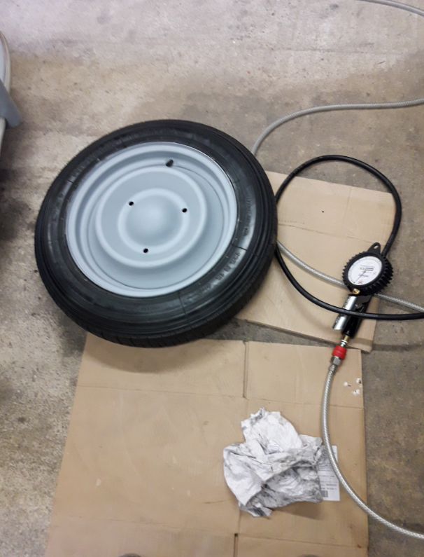

Re: Mise en peinture (aérosol) des jantes 2cv
Bonjour :salut: ,
Une fois peint et monté , c'est surement pas costaud comme barbouille mais dans un premier temps ça va le faire :wink: ,
