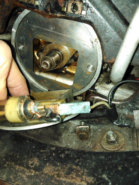

Bonjour à tous ,j'ai un souci d'allumage
La lampe témoin reste allumé lorsque je règle l'allumage!!!
Je branche sur le moins de la bobine et je prend la masse sur le reniflard. c'est bien comme ça ???
Et même lorsque le rupteur est écarté la lampe reste allumé :???:
Je crois j'ai un mauvais branchement
J'arrive pas à transférer des photos
merçi de votre aide

La vis qui passe dans le boitier ne doit pas etre isolée regarde figure bas de page
https://www.la2cvmania.be/07_technique_f02_allumage.htm

La cosse bleu. Elle est connectée au plus de la bobine
C est normal?
Et la vis de fixation du support de condo est en contact avec le condo
Je sais pas si C est clair sur la photo

J ai verifier la tension
Je bloque :enerve2:
J'ai 9vlt5 entre la masse et le moins de la bobine
9vlt5 entre la masse et le plus de la bobine
Et 9vlt5 entre la masse et le condensateur

Regarde le circuit ici: Image
On voit que la cosse bleue doit remonter au - bobine !
En ce qui me concerne, ça n'est clair ni sur la photo, ni dans ton propos ! :|
Essaye de mettre des photos plus explicites, on gagnera du temps ... :wink:
Voilà 2 photos du montage du condo:
:megaphone: Ces 3 photos viennent du site indiqué par Fredjojo ! :roll:
Pour finir, j'ai l'impression que ton condo est un condo "maison", non ?
