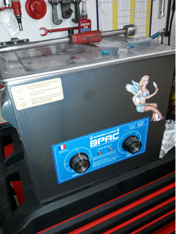

Bonjour Luky ,
Moi j'ai ce bac à Ultrason , très bon produit à conditions d'y faire le nettoyage complet en fin d'utilisation ( l'inox de l'appareil doit surement voir les yeux bridés :( ) , sinon c'est super pratique pour se qui est carburateurs et autres pièces à nettoyer en profondeur , personnellement j’utilise du Viakal mélangè dans l'eau et ça fonctionne très bien ( deux bouchons pour une 10 litres d'eau ) et je fais deux passes en température la plus élevé celui ci est un 12 ou 15 litres je sais plus , c'est à mon avis le minimum en contenance pour une utilisation assez large ( certains carburateurs prenant beaucoup de place ) .
Petite précision , je fais toujours un pré nettoyage de mes pièces avant l’immersion dans le bac à ultrasons

J ai le même.
Je n irai pas jusqu’à dire que je m en sers souvent, mais pour nettoyer des pièces genre carbu, injecteurs en les actionnant en mm temps, ou tout autre choses, c est plutôt pas mal oui

:salut: Oui BPAC est du matériel de pro , c'est cette marque que le club a aussi comme nettoyeur :pouce:
Re: Avis sur cabine à ultrasons
On a aussi le même matériel au club et on en est satisfait.

Ben justement, mes problèmes restent toujours d'actualité, le froid, la pluie, j'ai pas très envie non plus d'aller dans l'atelier. Je pensais faire un nettoyage des carburateurs avec la cabine ultrason...mais aussi les culasses , du coup il me faut une cabine suffisamment large pour y mettre une culasse... :???:

mon beauf m'avait prêté un bac a ultrasons de la même marque me semble t il que Marc a l’époque ou j'ai démonté le premier moteur.
J'avais commandé le produit "special degraissage" sur le site du fabriquant pour ne pas ruiner son bac et pour ma part le resultat n'etait pas au rendez vous .
Il est vrai que j'avais mis le bac dehors et en plein hiver la temperature mettait un temps fou a monter, hors de question de mettre ce truc dans la maison sinon au premier essai ta femme va te faire coucher avec l'azam.
J'avais essayé de mettre en plusieurs fois les culasses mais ce n'etait pas du tout comme je l'avais vu sur les videos de pro ou evidement la machine a des ultrasons bien plus efficace que les modèles de base plutôt destiné aux petits objets genre bijoux , lunettes et petite piece mecanique.Si j'avais comme toi un vrai atelier j'essaierais plutôt de faire une cabine de lavage assez grande et en cogitant un peu qu'elle soit capable de sabler également.

Le modèle de Marc est le début de la gamme pro, pour ma part j'ai un bac à ultrason qui est ce qui ce fait de plus gros en gamme amateur (soit un cran en dessous mais pas mal moins cher) c'est juste bien en complément de nettoyage de carbu pour les parties inaccessibles au "soda blasting" (sablage aux cristaux de bicarbonate de soude) ou alors pour les gicleurs
