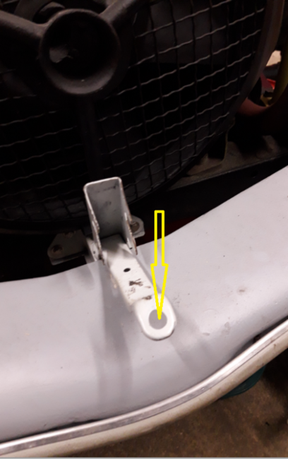

Bonjour à tous ,
Je viens de voir dans le dernier numéro de Planète 2 cv page 35 photo 5 qu'il y a une butée spécifique ( ou pas ) au levier d'ouverture du capot , sur celui de la Panama point de butée :???:
D’où mes questions butée ou pas butée ?
et quelle butée ?
Et à quoi sert elle ?

Il y a une butée en caoutchouc jusqu'à mai 1967.
Elle a la référence A 615-84 et sa désignation est "butée anti-bruit de serrure".

De mémoire, sur mon AZAM d'il y a 25 ans, il y avait bien un caoutchouc ! Mais je n'y mettrai pas ma main au feu ... :gnark:
Bob a écrit :Il y a une butée en caoutchouc jusqu'à mai 1967.
Ha ben voilà !! La mienne était de 65, donc il y en avait bien une :wink:
