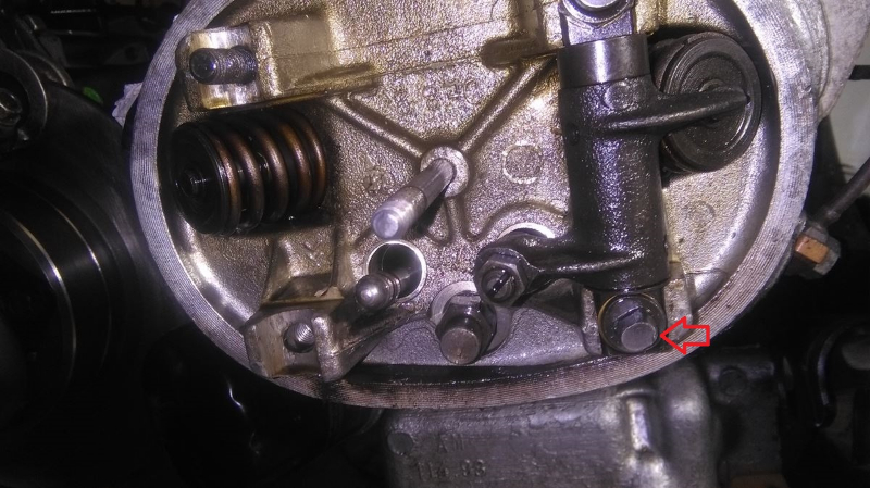

Sinon je n'arrive pas à déculasser car j'ai un boulon récalcitrant, j'ai réussi à dévisser celui de gauche avec une clé de 6, mais là je n'y arrive pas (j'ai cassé la clé !!!) :
Faut-il une clé spéciale ?

:salut: Euh :laughing: tu n'es pas obliger d'enlever les culbuteurs pour déculasser c'est celui du milieu qu'il faut dévisser pour enlever la culasse.
Les deux écrous en haut des culbuteurs et l'écrou du milieu pour déculasser. :wink:

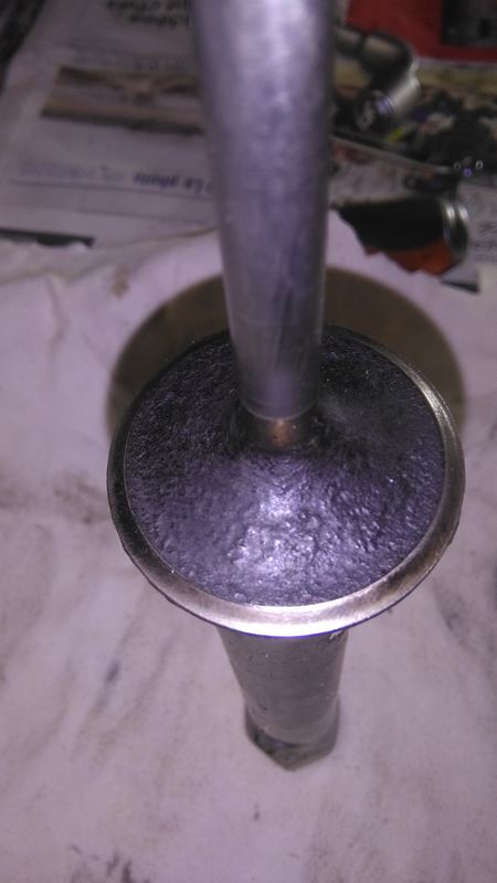

Photos de la chambre, de l'intérieur de la chemise, du joint lunette, soupape admission (pas réussi à démonter celle d'échappement)
Le joint de lunettes semble avoir été mal positionné vu l'écrasement des bords
La chemise ne présente aucune marque
Votre avis sur l'état de la soupape ?

La culasse est pas mal encalaminée. Il faut nettoyer tout ça. Sinon les soupapes n'ont pas l'air en mauvais état, après nettoyage et rodage ce devrait être bon.
Apparemment la chemise n'est pas rayée, mais la photo ne rend pas compte d'une usure ou ovalisation éventuelle. Pour cela il faudrait mesurer avec un appareil de précision ; le mieux ce serait d'apporter le tout chez un rectifieur pour être sûr.
Pour les segments, il faudrait vérifier le jeu à la coupe, mais pour cela il faut sortir la chemise et les segments. Après tu rentres le segment dans la chemise, une fois à chaque bout, le jeu à l'ouverture du segment doit être de 0,10 à 0,15 mm, pas plus. Tu vérifies pour les segments de feu et d'étanchéité, les deux plus haut. Si pas bon il faut au minimum changer les segments.

Sinon as-tu une astuce pour retirer le boulon oblong en bas du culbuteur (1ère photo) ? (mis à part commander la clé 1677T)

Autre question : comment retire-t-on la calamine ?
Re: Démontage culasse 2 cv M28/1
Moi je fais avec une brosse métallique sur le dremel , c'est souple, pas trop agressif et ça va partout.

Pour ton boulon , un ou deux coups sec au marteau sur la tête( sans élan , ça reste fragile l'alu) pour décoller l'alumine qui colle au pas de vis et une clé à molette assez grande pour avoir un bon levier, ça devrait venir...

Le boulon du bas, celui qui fixe le culbuteur ? avec une (bonne) clé à molette, tout simplement !
Pas réussi....même avec une pince étau...impossible :enerve2:
