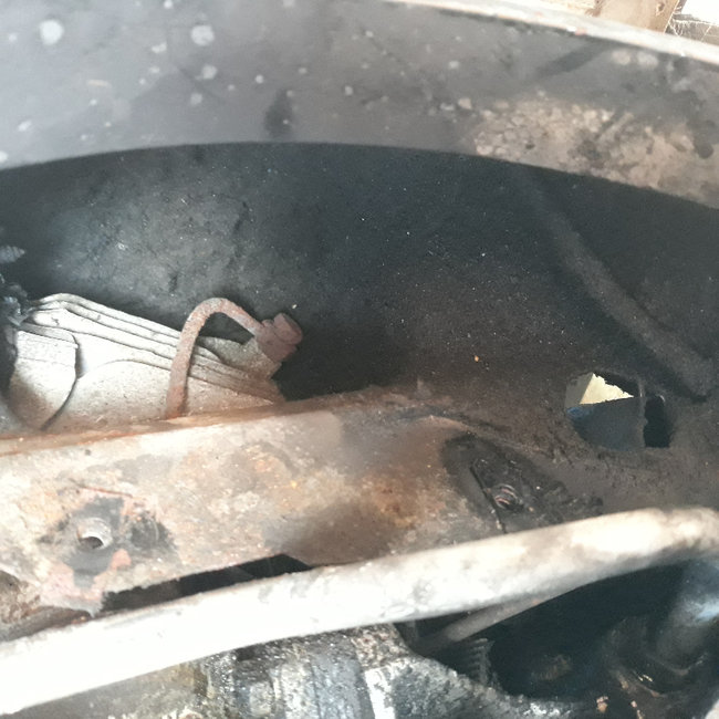

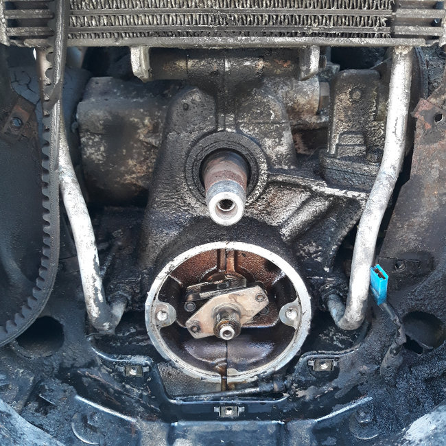

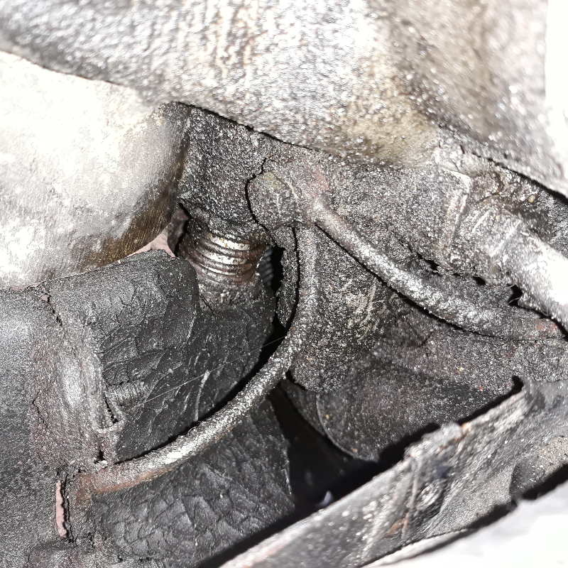

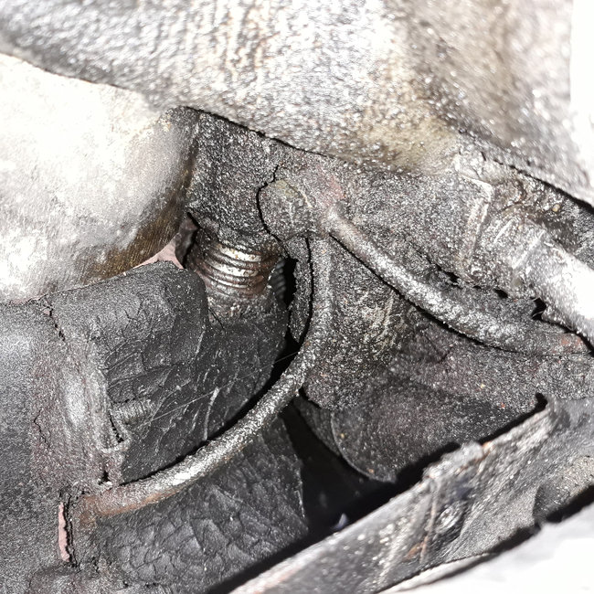

en changeant mon allumage hier, j'ai eu la surprise de trouver une épaisse couche de gras derrière mon ventilo .
d'où ça vient à votre avis ?

C'est assez classique. Il y a souvent des suintements d'huile.
Nettoie bien et surveille pour voir d'où ça vient.
Ce ne semble pas venir du radiateur d'huile : pas d'huile sur les tubes.
Plus probablement le joint spi avant. Après avoir nettoyé, change-le, c'est très facile.
Ou les joints tube des tubes du radiateur. Tu peux aussi les changer : attention, l'huile va couler quand tu vas dévisser les bagues :shock:
Si ça continue à suinter, on cherchera ailleurs.
Si quelqu'un a d'autres suggestions. René ?

le joint spi, c'est celui derriere le ventilo, en haut ?
ou derriere les masselotes ?
Âge : 58
Re: moteur très gras
stefc a écrit :merci
Celui derrière le ventilo en haut, sur le vilebrequin.
Derrière les masselottes, sur l'arbre à cames, il n'y a pas de joint, et ça peut aussi suinter par là... :shock:

OUI je pense aussi ton joint spi qui fuit ,mais faut passer un coup de karcher pour bien voir . :salut:

Re: moteur 2cv très gras
Bonjour ,un bon nettoyage du moteur s'avère nécessaire pour voir ensuite d'où vient les fuites d'huile et très important bien nettoyer le radiateur d'huile pour un meilleur refroidissement du moteur (souvent négligé ) facile à faire avec du w40 puis soufler de l'intérieur vers l 'extérieur le radiateur :pouce:
