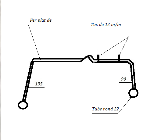

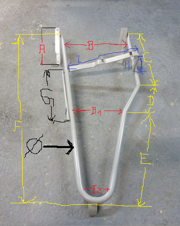

( rech ) Dimensions du Kit Enac 2cv roue de secours .
Messages : 1911
Je recherche pour le refabriquer le prêt ou les dimensions du kit Enac roue de secours , ou un achat éventuel .

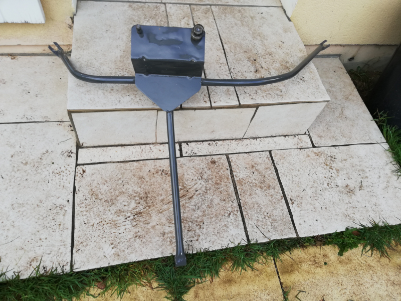

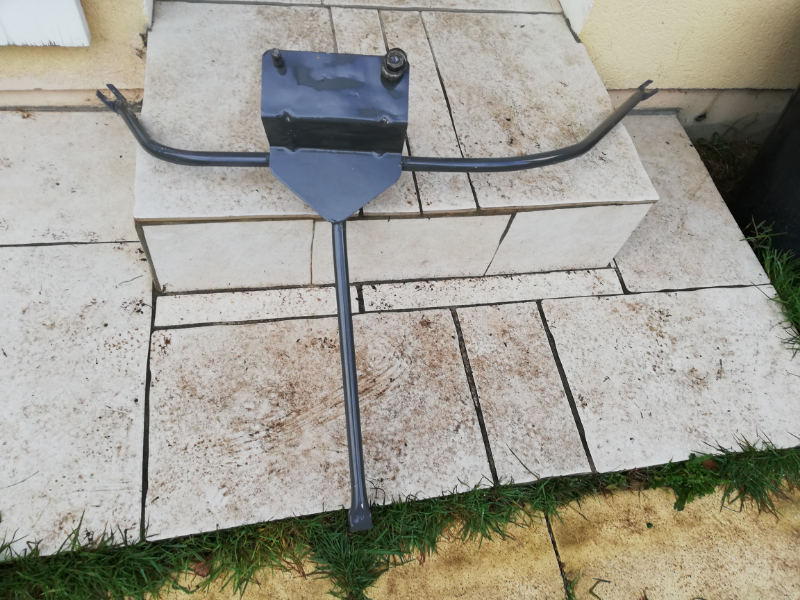

Voici le support ENAC d'origine :

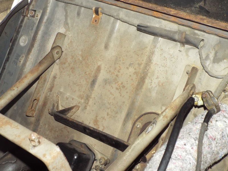

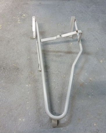

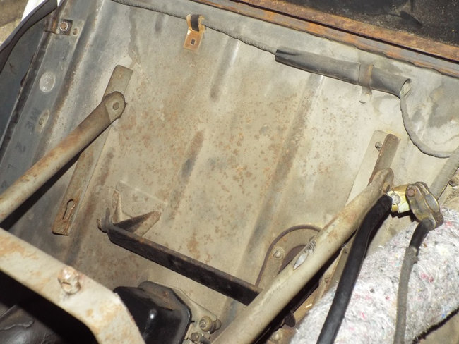

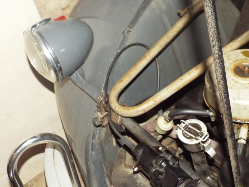

Re: ( rech ) Dimensions du Kit Enac roue de secours .

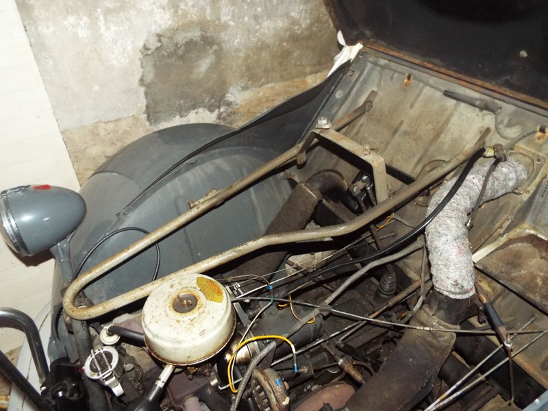

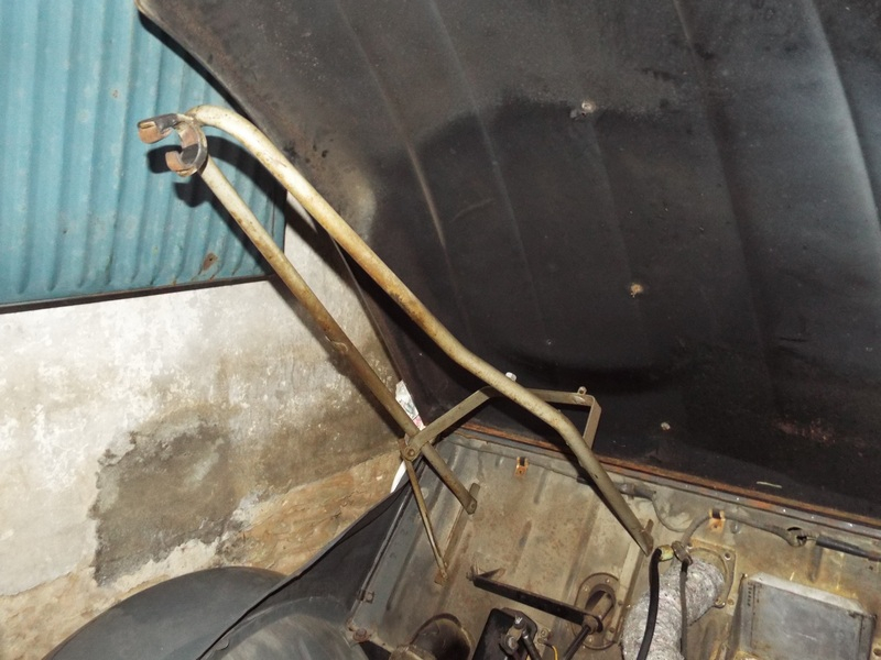

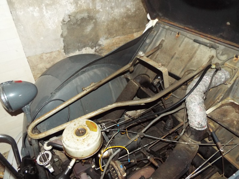

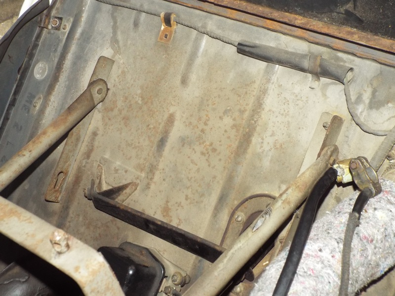

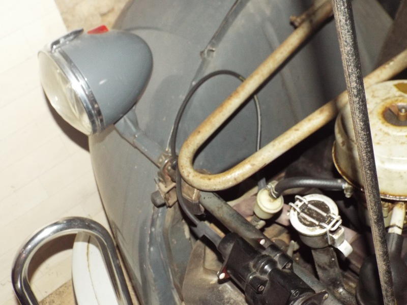

Je ne crois pas que ce soit un support ENAC d'origine. Ce que tu montres c'est un accessoire, et assez récent en plus.
Le support ENAC c'est bien celui montré par Marc77 dans son premier post ci dessus.
Il est fixé sur le tablier et est articulé pour pouvoir le relever, et il repose à l'avant sur la barre de phare.
Voici des photo des mon AZAM ENAC de 1965, jamais restaurée, dans son jus. (J'ai ôté la roue pour qu'on voit mieux)
Celui de lucky40 à défaut de savoir si c'est bien un ENAC d'origine :???: ( surement une fabrication d'un accessoiriste ) , il me semble que le support n'est pas amovible , il faut donc enlever la roue pour toute intervention dans l’habitacle moteur ! , celui de Bob41 est tout a fait l’accessoire que je voudrai fabriquer .
Bob , Je me suis permis de pomper tes photos

Il devait y avoir 2 fournisseurs a l epoque car le mien est celui de lucky et ma voiture est facturée Enac d origine et aucune modif du grand pere
Marc 77 a écrit : Bob , Je me suis permis de pomper tes photos [/i]
Tu as bien fait, elles sont là pour ça.
Pour en revenir au kit roue de secours, j'ai vu des tas d'ENAC et elles ont toutes le support que j'ai mis en photo.
En revanche, je connais l'accessoire montré par lucky40. Des copains à moi l'ont monté sous leur capot pour avoir plus de place dans le coffre.
On le trouve en vente encore maintenant. Le voici vendu par Cipére :
https://www.cipere.fr/fr/ALLE/Alle/Gepa ... /ANR15658/
Mais ce n'est pas l'ENAC d'origine, et il n'y avait pas d'autres fournisseurs. Seul ENAC faisait la transformation, avec le plancher plat, le hayon et la banquette arrière rabattable.
Voilà ce dont j'aurai besoin :
Kit ENAC 2 CV.PNG (209.58 Kio) Vu 10650 fois
J'espère que tu pourras me donner ces mesures ? J'ai pas pu faire mieux question plan ...
Donc Nous avons A-B-B1-B2-C-D-E-F-G-H-I + le diamètre du tube.

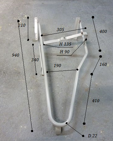

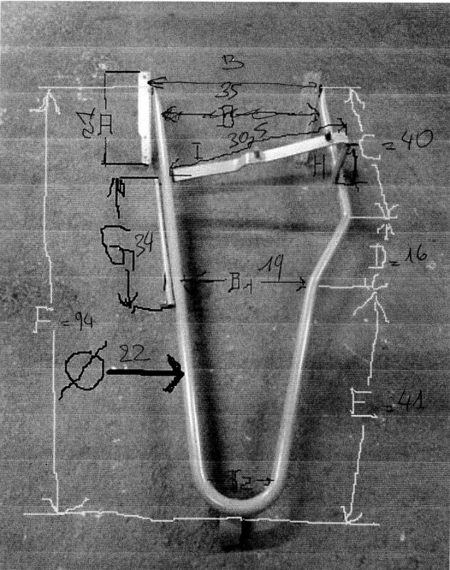

J'ai les différentes cotes qu tu demandes, mais je ne sais pas si ça te suffira.
Je peux te faire des photos des détails.
Alors :
A = 210
B = 350 . Ce n'est pas exactement la cote de ton dessin mais l'entraxe des deux cornières support.
B1 = 190
C = 400
D = 160
E = 410
F = 940
G = 340
diamètre du tube 22
Attention la traverse support de la roue de secours n'est pas "plate" ; la photo est trompeuse. Elle a une forme trapézoïdale. On la voit bien sur ma troisième photo ci-dessus.
Traverse support roue ENAC015.jpg (19.12 Kio) Vu 10634 fois
Super ! Merci Bob
C'est bien ainsi je pense qu'il y a suffisamment de mesures pour arriver à quelques choses :pouce: :salut:

Messages : 1911

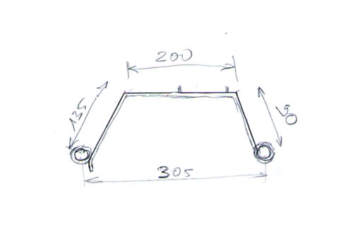

Kit ENAC 2 CV.PNG (208.56 Kio) Vu 10615 fois
Capture yh.PNG (19.85 Kio) Vu 10549 fois
Bonsoir ,
Pour être complet , il faudrait le diamètre de la béquille , la dimension des cornières de fixation sur le tablier et largeur et épaisseur du fer plat de support de roue , avec ses compléments de dimensions ça va le faire :pouce:
Merci à vous pour les dimensions ,les photos et les croquis .........[/i]
Super pour le schéma remis au propre ! En plus des cotes évoquées par Marc, j'aimerais bien avoir la cote entre le haut de la cornière et le haut du tablier ainsi que la cote entre le côté de la cornière et le bord de la joue d'aile ...et la cote B2 de mon schéma...importante pour avoir la bonne courbure.

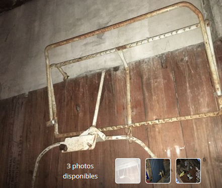

Vendu comme un kit ENAC
Un support de roue identique à celui que présente Lucky 40 .
Capture ENAC.PNG (389.09 Kio) Vu 11369 fois
