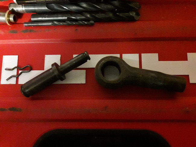

Bonjour à tous ,
Je viens de démonter l'embout de maneton du pot de suspension le diamètre est environ 20 m/m alors que le goujon fait 11,5 de diamètre , ça fait beaucoup de jeu , à votre avis . peut on y insérer un silent-bloc :???:

Non, pas de silent bloc, de toute façon ça ne travaille qu'en tension donc toujours en appui, il faut juste bien graisser.... :wink:

Oui ,juste un peu de graisse résistant à l'eau et aux poussières . Bien vérifier l'état du support de couteau à l'endroit de l'appui, il est souvent usé, ainsi que les couteaux. :salut:
