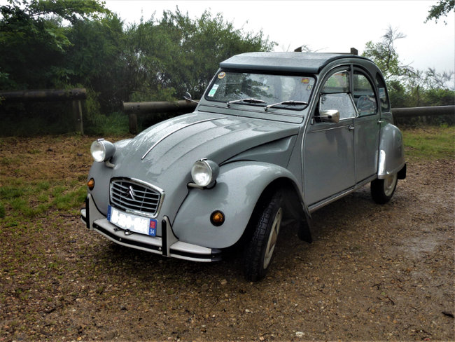

J'ai fait cette modification sur mon auto, sauf les phares et la calandre, est je trouve que cela enlève en rien à l'apparence de la 2CV par rapport à son origine. Mais les goûts et les couleurs .... :???:

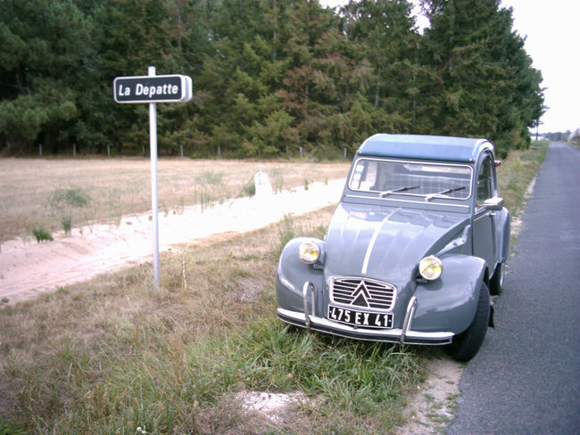

Re: Baguettes capot moteur et bas de caisse 2 cv
Oui, il faut faire des trous des p'tits trous pour passer les agrafes.
La baguette sur la photo de JC 34, c'est celle des AZAM à partir de septembre 65 avec la calandre à trois lames (très moche à mon goût) et les chevrons sur le capot, c'est pour ça qu'elle est plus courte. Je préfère celles des AZAM d'avant qui va jusqu'au bout du capot.
Message par PLUX »
Vos voitures sont vraiment jolies ainsi.
Pour les baguettes....percer c'est toujours faire des trous.
Mon post sur baguette de bas de caisse dit bien que je n'aime pad faire ded trous.
Donc je conseillerais le ruban adhésif double face.
