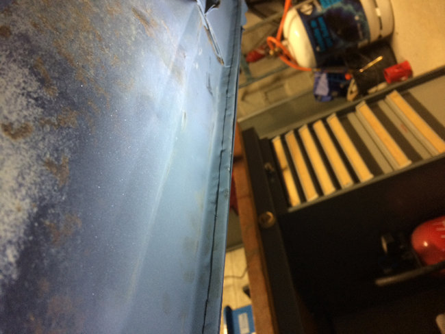

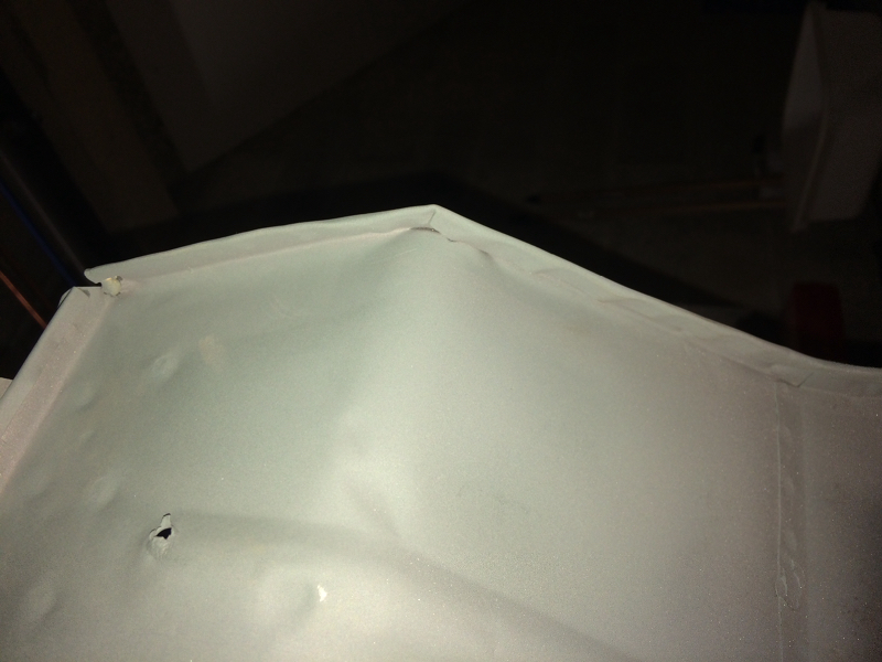

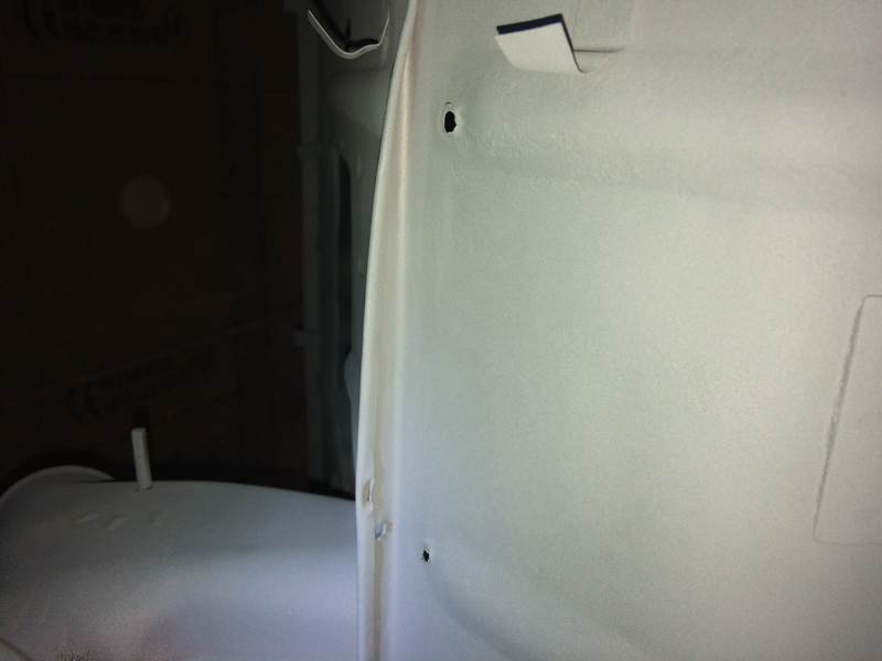

Bonjour, je voudrais savoir comment vous faites pour retirer les planchers sur l’esbroufe bas de caisse . En effet il y a le rebord des bas de caisse à ne pas endommager.
De plus, pour retirer le demi tablier (partie pédalier) comment faites vous ? Il est fixer par des plis sur l’esbroufe tôles latérales et avec le tablier supérieur . Comment doit on déplier et déplorer pour le pas tout endommager
J’ai une 2cv de 1959
Merci de vos réponses

je ne sais pas comment s'est soudé en 1959. met quelques photos, ce sera plus simple pour comprendre ton problème :salut:

Re: Changement plancher 2cv6
Message par Sylvain2cv »
Il y a un pli sur toute la longueur des bas de caisse, comme ce qui semble être décrit pour la 2cv6.
Pour le tablier il y a un pli entre les 2 tôles avec des points. Mais je ne sais pas comment déplier sans déchirer les tôles.
Idem pour la fixation avec la tôle latérale
en effet, le système est différent sur les plus récentes.
les tôles sont approchées et soudées par points, et l’étanchéité assurée par un cordon de mastic.
pour les récentes, on coupe au plus prés, puis on fait sauter la bande de tôle restante, ou on la dépointe avec un foret.
ensuite on amène la nouvelle tôle sous la pliure restante et on ressoude.
Essaye d'enlever les points de soudures, et ensuite depli la tôle :pense:
