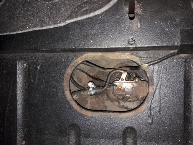

As-tu vérifié s'il y a vraiment une jauge électrique dans ton réservoir ? Et mets-nous une photo de ton tableau de bord.

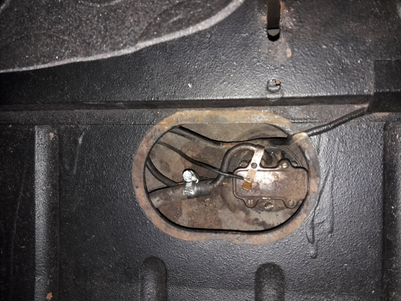

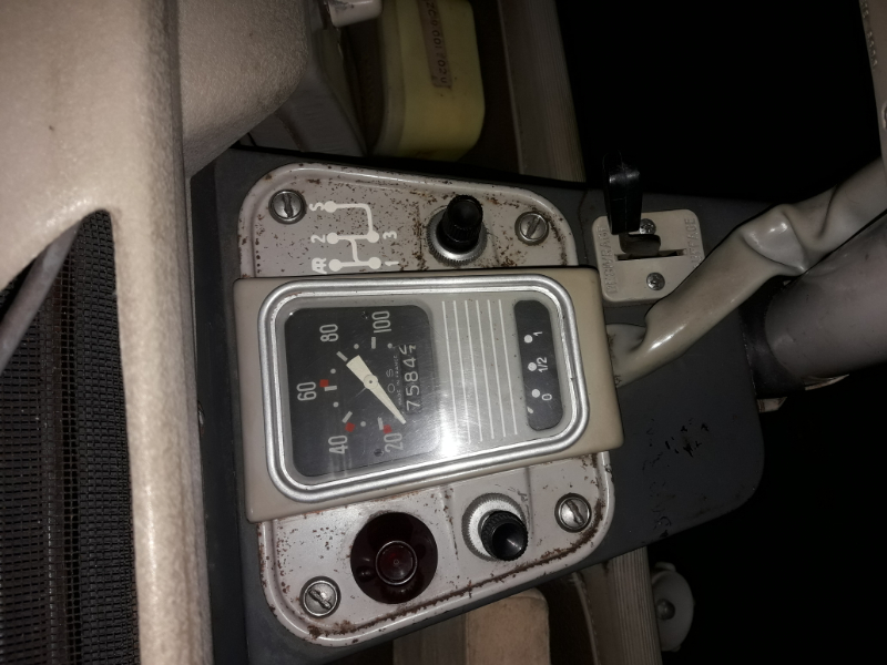

Coucou me revoilà... bon comme demandé j ai pris 2 photos une de la jauge et une du tableau de bord!

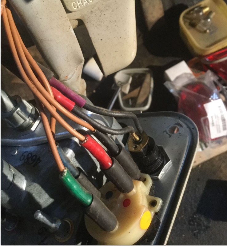

J ai donc reverifié toutes mes masses tout est ok! J ai démonté le tableau de bord pour tout nettoyer et vérifier ! Aucune corrosion, j ai resserré les cosses et mis du produit contact... J ai remarqué une petite chose qui peut avoir de l importance c est que les 2 bornes de la jauge était mal serré! Je les ai donc toutes bien serrées et remontées ! Plus qu' à essayer mais aujourd'hui il pleut!
Par contre en dessous de la lampe de charge rouge il y un petit bouton noir qui peut se mettre à gauche ou à droite! Je ne sais pas a quoi il sert et il ne déclenche rien sur ma voiture !
Voilà j attends vos retours et encore un grand merci

C est le bouton des feux de positions pour allumer a droite ou a gauche les veilleuses ct obligatoire dans le temps enfin je crois quand tu te garais ,tu n a pas de cosses dessus ??
Le fil de masse sur la jauge est soudé ? Ca c pas terrible ,soudure seche a long terme avec les vibrations

Je viens de vérifier, ce bouton ne fonctionne pas! Concernant la jauge la masse est simplement pincée entre 2 pièces mais va semble bien maintenu! Pas de soudure

fil pincé jamais vu ca , serti une cosse ce sera mieux par contre on ne voit pas la cosse de la jauge sous le tube d essence

En dessous du tuyaux la cosse est bien mise et vérifiée!

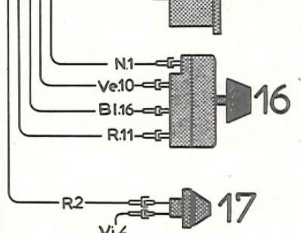

Pour le branchement du bouton dont on parle moi je n'ai que 3 fils qui arrivent et ils se branchent sur 3 cosses alignées pas en cercle comme toi! Peut être que le soucis vient de la ! Je vais creusé cela!

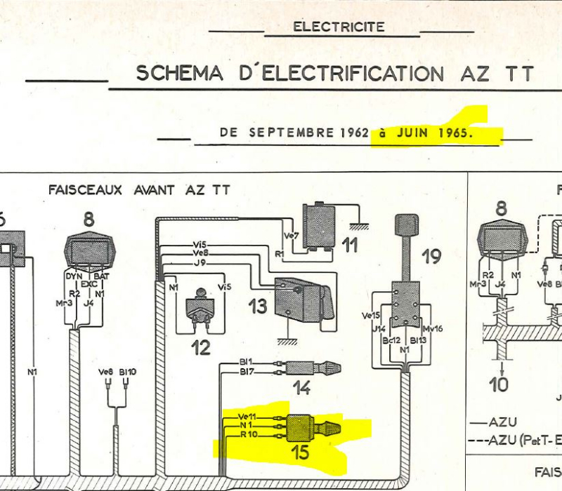

Message par Fredjojo »
non tu est avant juin 65 c est 3 comme ca
Fredjojo
Messages : 1319
Ma deuche : 2CV AZA1966 ENAC
Re: Dysfonctionnement de mes phares en roulant sur ma 2CV

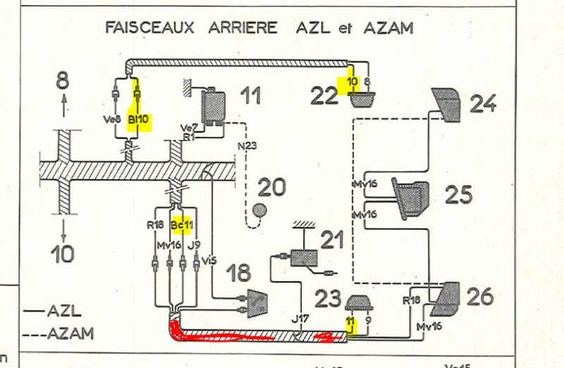

N1 est le plus permanent et de part et d autre tu pilote le feux de stationnement dans le clignotant de la custode , tu as 2 ampoules dedans.
verifie la branche en rouge a mon avis la mouise est pas loin
Je vais juste rajouter au message de Fred que la branche en rouge, c'est celle qui physiquement longe le haut de la caisse, en principe cachée sous la toile de garniture s'il y en a une... :salut:
