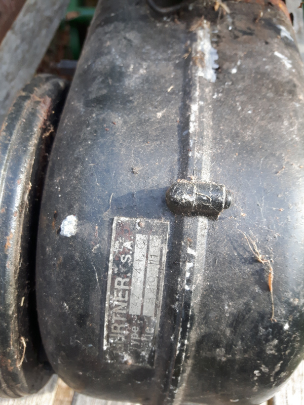

Je pensais que ce chauffage Gurtner servait avant le démarrage pour réchauffer le moteur mais l'alimentation en essence doit être derrière la pompe a essence avec un Y , si le moteur ne tourne pas, pas d'arrivée d'essence ou alors il fallait pomper avec l'amorceur manuel sur la pompe ? vendu a l 'epoque 550 F c'est 10% du prix de la voiture
