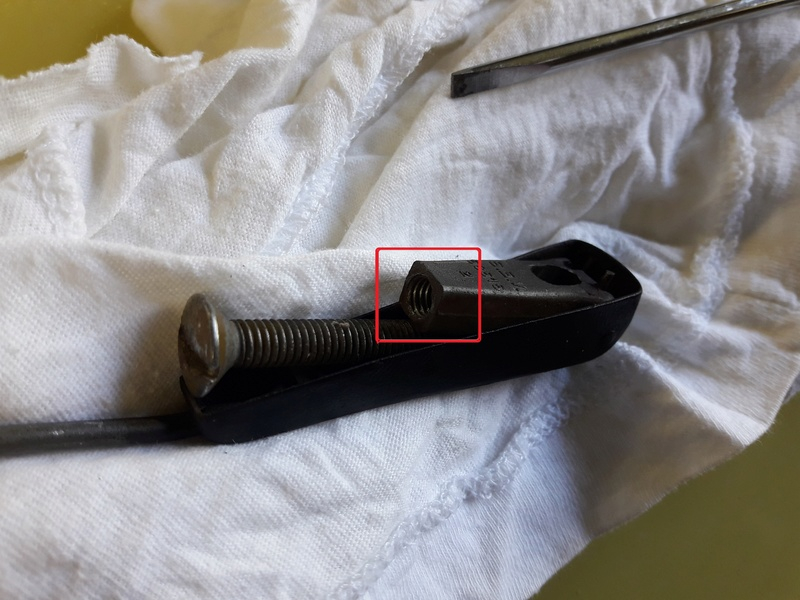

Bonjour à tous ,
Qui pourrai me dépanner de la vis de maintien du pied articulé d'essuie glace , cette vis est spécifique elle permet le blocage en butée du ressort , ce dernier venant condamner le bras d'essuie glace sur l'axe .
(Vis de diamètre 6 mm fendue avec un épaulement)

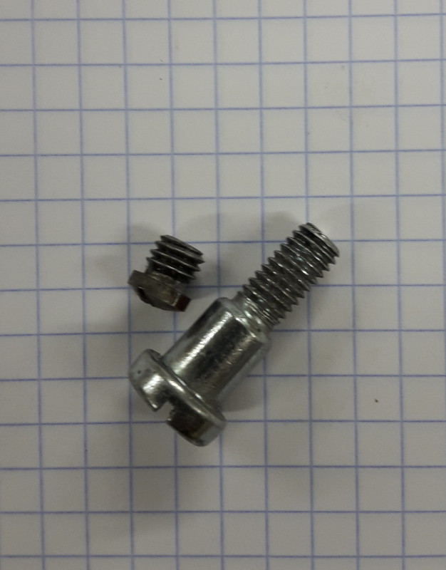

Merci Bob , tu n'auras pas à chercher , du coup j'ai trouvé une vis de poignée de Motobécane et je l'ai taillé dedans , et du coup c'est :france: , ça va nickel un peu chiant à faire c'est tout petit et avec cinq doigts à chaque mains :mdr: .
