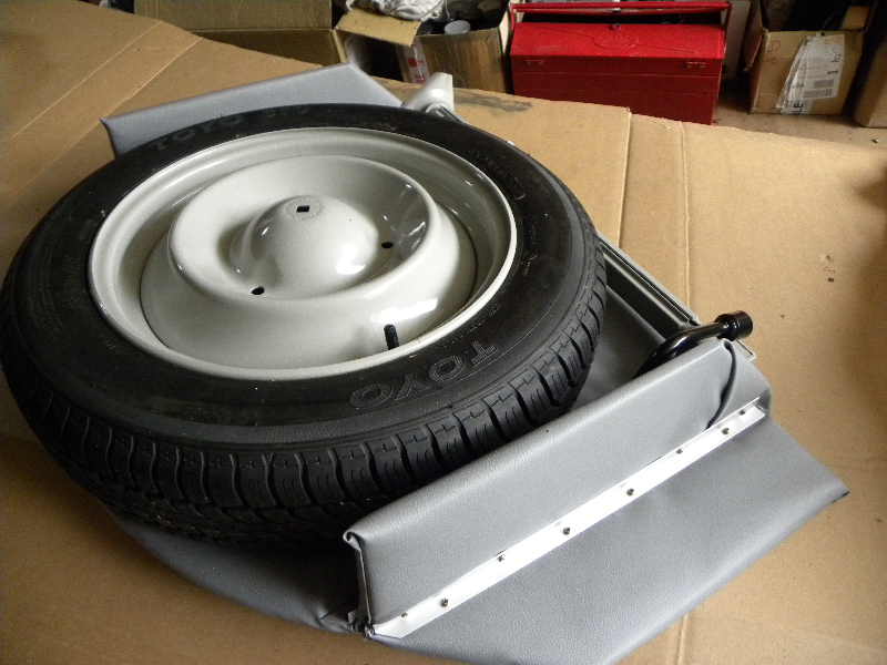

Je voulais juste vous faire partager mon installation que je me suis faite pour mon fond de coffre...habillage en skai gris, sur doufline, un bout de rail, quelques vis et pour insoler le dessous du bruit, de l'isolant parquet
C'est pas le truc du siècle, mais je trouve le résultat pas si vilain, ma manivelle est bloqué sur le côté, et le tout de la largeur du cric.
Je vous laisse à vos avis...

 Je trouve cela très sympa personnellement.....
 Ne te reste plus qu'à te faire un fond plat sur le dessus....

Exactement la même remarque que Gilles10 : ça rend bien ! Et je verrai bien en effet une petite plaque pour fermer le tout (avec des charnières pour l'ouverture par exemple) de manière à obtenir un fond de coffre parfaitement plat et parfaitement pratique et fonctionnel.Gilles10 a écrit :
Et puis j'ai appris un mot nouveau : la doufline ! Trop mignon ce petit mot. Il a fallu que je regarde sur gogol pour voir ce que c'était.
Bon... maintenant... il faut que je le dise...parce que ça me travaille...et je vais pas en dormir de la nuit...
Un gros bémol quand même...énorme... la cata quoi !
Ca jure beaucoup je trouve avec le pneu Toyo en roue de secours...! :enerve: Sur une Deuche, y'a que le bon vieux Michelin qui va bien !

 Bon pour la roue de secours en Toyo, je suis pas trop dans la cata non plus :pleurs: et vu que j'ai aussi les 4 autres sur le reste de la voiture, autant y aller à fond (sans blague, ils sont pas si mauvais que çà...et question budget y a pas photo) et c'est toujours mieux que les daubes que le vendeur m'avait fourgué (100 km pour finir dans cet état) :flingue:
Le couvercle, il existe déjà
 je vais essayer de vous en faire un cliché...avec aussi une belle DOUFLINE
 je vais essayer de vous en faire un cliché...avec aussi une belle DOUFLINE   :lol:
  :lol: Bon globalement, ils vous plait mon bidouillage et merci pour vos commentaires...c'est sympa

Salut, en fait c'est un matelas pour roue de secours et avec le couvercle, ça lui fera comme une doudoune.
Blague mise à part, je trouve le résultat très pratique et esthétique. Félicitations !!!

 Oui très bien mais je serai d'avis à ne pas le mettre en direct avec le fond de coffre ( condensation ) pour que cela respire ( filet d'air) pour que ça ne soit pas un nid à humidité et par la suite un nid à rouille .
 Oui très bien mais je serai d'avis à ne pas le mettre en direct avec le fond de coffre ( condensation ) pour que cela respire ( filet d'air) pour que ça ne soit pas un nid à humidité et par la suite un nid à rouille .- PLUX

Alors franchement je trouve super. Pratique fonctionnel et vraiment ça permet d'avoir un vrai coffre car il faut bien le dire, le côté esthétique et pratique du coffre n'était certainement pas dans le cahier des charges. Il ne fallait y mettre les oeufs.
Et puis ça me fait penser que mon pneu de secour est lisse lisse.
Mon père a du y mettre un pneu usagé en se disant qu'il ne roulerait avec que jusque au prochain garage.
Mais je suppose que légalement il doit être en bon état.

 Ah bah, avec cette météo bien triste, j'en profite pour poster
voilà mon dessus de roue de secours, il s'adapte parfaitement au fond et est pincé par le pied central de la banquette arrière...je peux pas vraiment vous faire voir sur titine, vu son état. Mais le fond reste accessible assez facilement
 Je garde en mémoire le doute sur l'humidité, je contrôlerai régulièrement, c'est pas faux, mais d'un autre côte, sous le tapis de sol en plastique, c'est aussi un vrai nid à flotte....mais j'y pense. Merci pour la remarque.
Et merci pour vos retours c'est très sympa

 C'est chouette ton bricolage et fonctionnel. Bravo !
Où trouves tu ce que tu appelles doufline ? C'est exactement le revêtement des portières de mon AZAM ! Ca m'intéresserais de savoir où s'en procurer, la tienne paraît solide et régulière .

 Alors, cette fameuse DOUFLINE (elle fait beaucoup parler !!!) vous ne la voyez pas elle est en dessous du skaï gris. C'est une sorte de mousse très aéré qui donne du moelleux.
Pour le tissus (imitation cuir gris), bah j'ai trouvé cela dans un magasin de tissus sur Angers, où ils vendent le tissus au mètre (comme la doufline...
   ), y a plein de teintes différentes et de qualités diverses. Il va falloir écumer les magasins de vos régions, l'avantage, les vendeuses sont très sympas avec les hommes...vu le peu à y entrer
 Les poignées, bah du casto à l'unité. En gros un prix de revient autour de 20 / 25 euros

C'est super, cela fait très bien fini, qu'est ce que tu as pris comme contreplaqué (épaisseur) ?
Et pour les cornières, je suppose qu'il s'agit d'aluminium, ces cornières sont maintenues avec des rivets pop ?
Quand à la condensation, mettre en dessous des petits tampons insonorisant pour laisser un peu d'air à passer ?

Superbe réalisation , je verrai bien ça dans le coffre de la Panama , ça va bien dans le style des années 50 /60 cela me rappelle les sièges des canoés des colonies de vacances .Tricornejock a écrit :Salut à tous,
je profite du sujet déjà ouvert sur l'aménagement de coffre pour vous présenter une autre version. Le style est très différent mais cette solution répond peut-être mieux à ceux qui s'inquiètent de la condensation et de la rouille.
Je vous poste des photos, ce sera plus explicite qu'une longue explication. Si vous avez des questions ...
Bon weekend à tous

j'aime bien ton fond de coffre Tricornejock
je pourrais avoir une photo de l'envers et les dimensions ??
merci d'avance
merci d'avance
