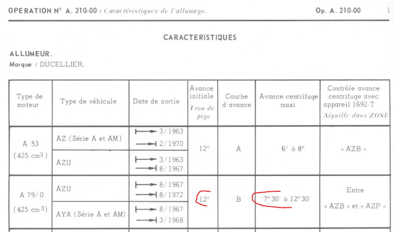

Quand je lis le manuel en français sur la legende https://2cv-legende.com/RTA/Manuel_ignition.pdf ou meme en anglais je ne comprends rien
cela mentionne avance static a 12° ok , pour la partie dynamique rien pour le modele UNI et sur le modele EVO la courbe 7 correspondant au A79/0 mentionne 20°/3000 av/rpm**
** excl. max 12° avance avec dépression ????
Pour ce moteur la doc citroen l'avance static 12° et l'avance centrifuge 7,5° a 12° .

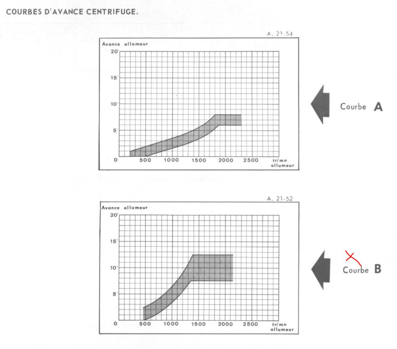

L'avance qui est donnée sur ces 2 graphes est une avance en degrés allumeur, et traduit l'évolution mécanique de l'avance à l'allumage avec le régime moteur : Il faut multiplier par deux l'avance allumeur pour avoir l'avance vilebrequin: et une lampe stroboscopique à déphasage sur laquelle on règle le déphasage manuellement est à ma connaissance toujours en degrés vilebrequin.
Par exemple pour ta courbe "B" : 3000 tr/min moteur, c'est 1500 tr/min allumeur. A ce régime, le graphe mentionne que ton avance à l'allumage doit être comprise entre 7,5° et 12,5°. Donc, ce qui fait "entre 15° et 25°" vilebrequin + les 12° d'avance initiale. Donc lampe stroboscopique en main, à 3000 tr/min moteur, ton avance à l'allumage doit être comprise entre 27° et 37°avant PMH. (Et je te dirais qu'avec du SP95 ou du SP98, carburants modernes, tu pourrais mettre 45° à ce régime que ça n'irait que mieux sans soucis...)
La "double étincelle" n'intervient en rien là dedans : les système d'allumage est jumostatique, et ça c'est du ressort de la haute tension qui n'intervient en rien dans les calculs d'avance. Quand le rupteur s'ouvre à un certain moment, la bobine par effet de self-induction génère 1 étincelle à chaque bougie simultanément. C'est tout :wink:
Au delà de ça, je ne sais pas trop ce qui te chagrine.

Pour les courbes du graphique, il est vrai que un demi tour d'allumeur = un tour moteur, mais pour l'avance, je crois bien que 6°allumeur = 6° moteur sur la courbe pour être cohérent avec le tableau... :roll:

Flatwin a écrit :L'avance qui est donnée sur ces 2 graphes est une avance en degrés allumeur, et traduit l'évolution mécanique de l'avance à l'allumage avec le régime moteur : Il faut multiplier par deux l'avance allumeur pour avoir l'avance vilebrequin
Merci pour ta réponse mais perso je ne comprends pas l histoire de l avance allumeur qu il faut multiplier par 2 pour avoir l avance vilebrequin mais je vais essayer de comprendre.
Quand je disais double étincelle cad que le strobo déclenche 1 fois de trop mais peu importe ca n’est pas dérangeant vu qu il n y a qu un repere sur le volant .

C quoi le rapport dent vilo aac
1 tour de vilo = 1/2 tour aac ??
Si le moteur est a 3000 tr l allumeur tourne a 1500 trmin donc l avance dyna est a 12,5 pas 25 ??
Et l avance totale est de 12+ 12,5 = 24

Ces courbes sont des courbes d'avance allumeur et sont données ainsi car il y a peu existaient encore les bancs d'allumeur, et les mécanos s'y referaient pour voir si l'allumeur était encore OK..... ou pas: allumeur sur banc, un petit moteur électrique le faisait tourner à un régime qu'on pouvait faire varier, et une lumière rouge dessinait un secteur de plus en plus large indiquant l'avance à l'allumage que donnerait l'allumeur sur le moteur. Evidemment il n'y avait pas de système qui prendrait en compte une éventuelle correction dite "à dépression", et c'était bien le fonctionnement des masselottes, porte-masselottes etc qui était vérifié en plus du jeu dans l'axe.
Le mécano avait à l'oeil l'évolution de l'avance à l'allumage en fonction du régime, d'où, vous l'avez compris, l'existence de ces courbes données en "degrés allumeur" !
@Fredjojo: l'allumeur, sur une 2CV, est fixé en bout de l'arbre à cames. Le rôle de l'allumeur étant "d'allumer" chaque cylindre tous les deux tours, il est évident qu'il doit tourner d à demi-vitesse. L'arbre à came tourne lui deux fois moins vite que le vilebrequin car chaque soupape (admission et échappement) ne s'ouvre qu'une fois par cycle moteur. Quand l'allumeur fait 1 tour, le vilebrequin lui fait donc 2 tours. Je ne sais pas si je suis bien clair, il faut avant tout chose connaitre le cycle du moteur à 4 temps.

Dans le parametrage il y a une option qui s appel prevent auto lock et normalement le telephone ne se mets plus en veille enfin je pense comme je ne l ai pas acheté Image
Oliv17
Messages : 8
Enregistré le : 30 sept. 2018, 20:59
Ma deuche : Dyane
Date de naissance : 01 janv. 1970
Localisation : Angoulins
Re: 2cv6 a l'Ethanol?
Message par Oliv17 »
@Fredjojo : bien vu, ça m'à l'air cela car ya un sous titre lorsqu'on l'active qui dit "Disabled lock-screen" ! super :)
Dites, tant que l'on est sur cette applis, dans les courbes, je n'ai touché qu'à celle de l'avance, mais il y en a une autre "MAP Curve" dont je ne sais à quoi elle peut servir, vous avez une idée ? et ceux qui l'utilisent ont modifié/ajusté des paramètres sur celle-ci ?

je n'ai pas l'allumeur et donc pas acces a ce menu mais je pensais que l'on pouvais visualiser les courbes pre defini dans curves , j'avais demandé a Azam76 un screen copy de la courbe A celle qui correspond au moteur A53 mais soit il a zappé soit elle ne sont pas visuel .
