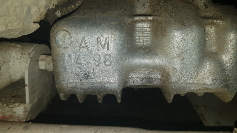

Bonjour voilà je ne sais pas ses quoi comme.moteur de 2cv je voudrait bien savoir ce que sais à quoi on le reconnaît pour connaître le type et le nombre de cv car la plaque du moteur et casser en deux

Pour ton moteur , il faut au moins l'année de ta 2cv et c'est quoi 2cv4 , 2cv6 , une club , spécial ???

Slt je ne connait pas lanner jai que le moteur jai pas de 2cv je voulais savoir les caractéristiques mais vu que ma plaque rifter et cassé j'ai que le long numéro et rien d'autre j'ai un carburateur de 26/18 et un carburateur double cor et le filtre à huile à l'extérieur si sa peut vous aider

Peux-tu mettre 2/3 photos ça nous aidera beaucoup.
Ce que je peux te dire pour l'instant, c'est qu'un moteur de première génération 2cv (375 ou 425) , n'a pas de filtre à huile donc c'est un moteur plus récent ou alors ami 6 ou autres dérivés. Rectifiez moi si je me trompe

Slt exacte j'ai un filtre à huile extérieur

Voilà pour plus de photo hesite pas merci

Math 2cv a écrit :![]()
:plus1: le 435 non plus sans filtration. J'opte pour un 602.Avec un double corp je ne vois que ça, ou peut-être un visa 652 ,mais attendre
d'autres avis.

Pour moi 602

D'accord mais quel type de moteur vois avait pas une idée ? Am2 ?

Cyprien a écrit :D'accord mais quel type de moteur vois avait pas une idée ? Am2 ?
Vu que sur le carter est marqué AM114 99 je verrais bien un moteur
deuxième génération d'ami 6

D'accord esque ses normal que sur les carter les 2 numéro son pas les même

RICMAN41 a écrit :Merci d'écrire les chiffres et lettres qui sont dans le rectangle rouge se qui permettra de dater la fabrication du carburateur .

Un petit coup de dégraissant/nettoyage dessus, n'aurait pas fait de mal pour faciliter la lecture pour ceux qui t'aident ... Ou tout au moins une photo plus .... explicite !Cyprien a écrit :Voila
Merci pour eux !

Pour moi pas de doute AM 144 99 Ami 6 deuxième génération

RICMAN41 a écrit :carbu date du 10 juillet 1970 si le chiffre après le G est 0 .
Le carburateur double corp sort sur l'ami 6 en mai 68,je pense que tout ça correspond

D'accord on ses un.moteur ami 6 et sa fait combien de cheveau ?
