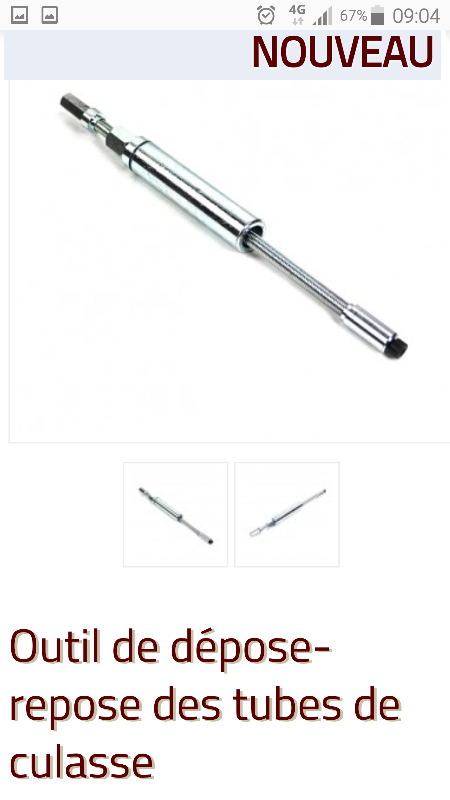

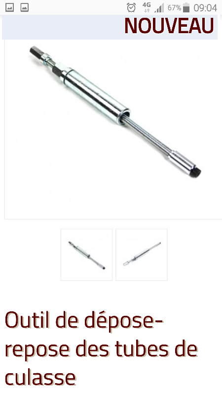

L outil pour dudgeonner les tubes c dans les 300€ ,si en plus tu dois faire rectifier les sieges autant chercher des culasses en echange standard , avec piston chemise culasse refait le bas moteur va surement rendre l âme.je n y connais rien en kart cross mais je crois que j aurais cherché un autre moteur plus pechu , si c la boite de la 2cv qui est accouplé je pense pas non plus qu elle est faite pour être malmenée, c plutot du passage de rapport pepere

Ok donc on oublie le remplacement des tubes enveloppe, pour le moment j'ai pas le budget pour ça ni de tout refaire

Bon je vois l'outil pour remplacer les tubes, il n'est pas si chère que ça chez retro design (https://www.retro-design.fr/2cv-et-deri ... lasse.html)
mais reste encore coûteux pour moi.
https://www.retro-design.fr/outil-depos ... lasse.html

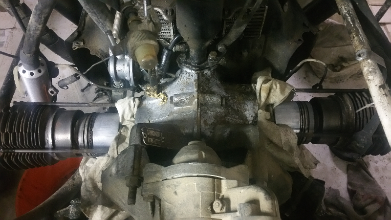

En attendant que les finances ou que les pièces déjà commandé me permettent d'avancer(helicoilM7), je continu a creusé pour mieux connaître et mieux comprendre ce fabuleux moteur.
Il y a plein d'elements qui m'echappent encore mais un en particulier m'intrigue car je ne trouve aucune infos a sont sujet.
Ça concerne de la fumée sortant du moteur mais pas a l'échappement ce qui semble être un symptôme relativement fréquent (segments, guide de soupapes. .)
Lors de ma dernière session avec ma bestiole il faisait vraiment très chaud (~40) et la session était fantastique dans le sens que nous avons vraiment pu roulé fort et après environ 1,5 a 2h j'ai constaté que de la fumee sortait abondemment par la mise a l'air du reniflard
Pourrais ce venir simplement de la forte chaleur et de l'utilisation intensive simultanément, ou du reniflard ou bien pensez vous a autre chose???

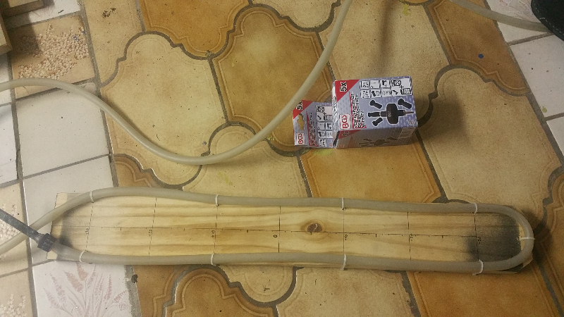

J'ai bricolé vite fait l'outil permettant de mesurer la dépression du carter moteur et quand le moteur sera opérationnel, je testerai
Si j'ai bien compris on doit pouvoir mesure au minimum 6cm de différence sous la forme (-3et+3) par le puit de jauge quand le moteur est démarré

JE pense que ton reniflard ,ne fait pas son travail , faut le testé avec le Mano a eau. Un bon reniflard peut monter a 10/15 cm
6 cm , c'est le minimum ,
( Oui le test se fait part la gauge moteur chaud au ralentie , puis moteur a 2000 tours environ . )

En continuant mes recherche je sais desormais que ce sont les guides de soupapes qui font l'étanchéité plus que les joints.
Comment vérifier leur efficacité?
Je suis tombé sur un poste ou domi explique qu'il vaut mieux le faire faire par un spécialiste, donc un jours, plus tard
Pendant mes réglages et essai j'ai constaté que le réglage richesse qui semblait être le bon me faisais quand même vite noircir les bougie mais ça reste chocolat pas noir noir
Je remarque de la calamine sur le dessus des soupapes et du côté lumière d'echappement aussi c'est bien noir....serait ce un signe de guide usée?

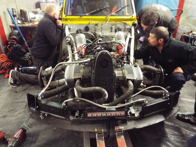

dans ton cas, pour ameliorer le refroidissement, tu pourrais monter un radiateur d'huile plus gros et déporté (provenance d'une moto)
as tu du gras dans le filtre a air ?
monte deja des segments neufs, au minimum, ca ne rajeunira pas ton moteur, mais corrigera les principaux problèmes pour continuer a t'en servir...
- Âge : 58
Re: Restauration M28 kartcross
alex50 a écrit : dans ton cas, pour ameliorer le refroidissement, tu pourrais monter un radiateur d'huile plus gros et déporté (provenance d'une moto)
Oui, et le mettre sur le coté là où il y a de l'air, ou devant.
C'est ce qui se fait sur les 2 CV de course. On en met deux devant, un de chaque coté.

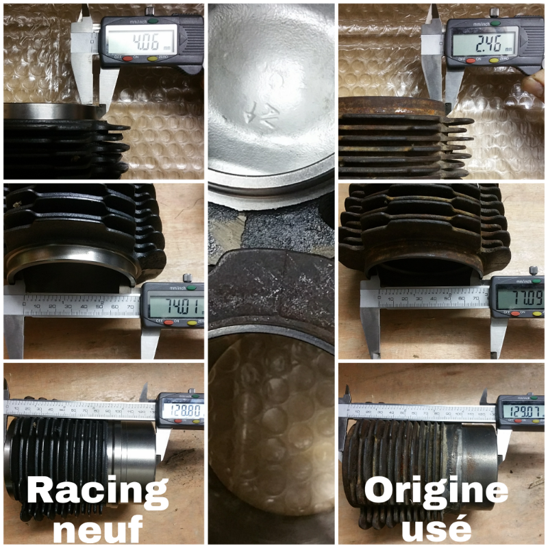

J'ai pré-commandé ça: http://www.2cvp.com/A-12095-jeu-de-2-cy ... acing.aspx
Pour profiter de la promo intéressante.
(La différence réside principalement dans la qualité du traitement des cylindres et segments,axes de pistons légers, une compression supérieure.)

Et pour le radiateur, je vais étudier cette possibilité mais je vois pas encore comment me fixer sur les raccords d'huile pour pouvoir faire ça...a etudier donc
Par contre ce serait top, au lieu de mettre des déflecteurs pour amener un peu plus d'air, si je pouvais mettre un radiateur de chaque côté comme sur la photo..whouaou ! !! Elle est belle mais bon on y est pas encore.

ca va etre coton a roder les cylindres neufs entre 6000 et 7000 tours
blague a part, ca va te faire drole, car au debut, tu va sentir ton moteur bien bride en haut dans les tours... je viens de monter des cylindres neufs sur le mien et si c''est plus coupleux en bas, ca a moins d'allonge en haut, le temps du rodage qui reste assez long sur ces moteurs (1000 a 5000 km selon qu'on soit presse ou soigneux)
en croisant les doigts pour que tes tetes de bielles soient en bon etat...

Justement je me demandais combien de temps ça pouvais prendre, je dis temps car faute d'avoir une indication en kilométre j'ai pris soin d'ajouter un horametre...donc il me faudrait plutôt une info sur le temps de rodage.
Il me semble quand même que la précision de nos machine outils actuel nécessite moins de temps de rodage qu'a " l'epoque" en plus sur du matriel "racing" je n'imagine pas devoir 5000 bornes avant de pouvoir envoyer la sauce.
Dans tout les cas quand j'en serais la, je pensais laisser le moteur tourner au ralenti en ponctuant de monter en régime pour au file des heures progressivement atteindre les hauts regime mais le temps des réglages plus de 10heures pas plus avant d'aller rouler.
Ce qui n'empêche pas de garder de la marge avant rupteur en passant les rapports un peu plus tôt et surtout en ne faisant pas "pied planché" pendant les drifts

Bon je viens de recevoir mes helicoils donc bientôt l'etape de réparation des culasses...quand les bébés me laisseront un moment...ou entre midi et 2 au taf...a voir

tres chouette ce timelapse... culasses neuves !!! attention aux tubes au remontage 8)

Après un peu de métrologie je suis impressionné par certaines de mes mesure comprartive alors je les aient re prises au pied a coulisse numerique et ça se confirme :shock:
Les cylindres d'origines
Longueur 129,04
Diamètres 77,09
Les cylindres Racing
Longueur 128,80
Diamètre 74,00
Après recherches le diamètre des cylindres usé indique qu'il s'agit d'un kit performances 652ccm3 et non d'un 602...je sent que je vais avoir des surprises au réglage du carbu

ah oui, la baisse de cylindree associée au rodage va te faire drole question puissance... :roll:
si tu dégonfles ton moteur alors...

En même temps le rodage ce fera majoritairement sur cale je sentirais pas grand choses
Ensuite le kit 652 étant très fatigué puisque le jeu a la coupe des segments était DIX fois hors tolérance la puissance n'y était plus
Alors oui, je dégonfle la cylindrée mais en 602 Racing NEUF et oui je devrais sentir la différence.
J'ai le gicleurs d'origine ce qui va m'aider a regler correctement le carbu.
Il me tarde d'avoir le temps de remonter tout ça

Je voudrais vous demander le jeu tolérable dans les bielles??
J'ai trouvé ça dans notre forum:
"Pour ton jeu latéral de bielle, il te faut rester dans la tolérance que Citroën préconise, 0.08 à 0.13 mn."
Mais je ne comprend pas l'unité
Maintenant que j'ai accès au pied de bielle je constate sur celle de gauche un leger jeu, de droite gauche quand suis face au pied de bielle, d'environ 1 mm et même si je ne compte pas ouvrir le bas moteur j'aimerais savoir si je suis hors tolérance.
Aucun jeu perceptible dans le sens de la poussée des pistons.
Merci d'avance a ceux qui prendront le temps de me repondre.

c'est le jeu dans le sens de la poussée des pistons qui est le plus important.
si aucun jeu sentit a la main, tu es sur la bonne voie (j'avais quasiment 1mm de jeu a ma bielle droite !!! ca se sentait bien !) après, il faut un comparateur pour verifier...
