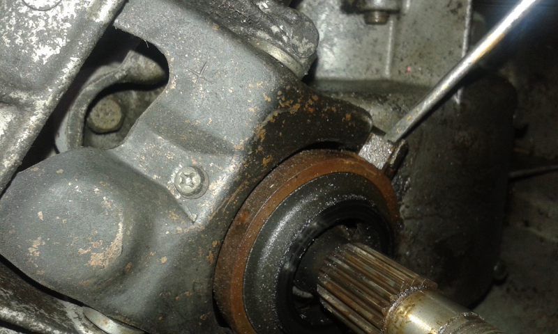

Mon embrayage serait il mort ? les trois doigts du plateau sont enfoncés et je trouve qu'il n'y a pas beaucoup de débattement pour pousser la butée qui est d'occasion .
Quels sont les problèmes d'après vous ?
Peut être vaudrait il mieux que je remonte l'embrayage à diaphragme ? et redémonter l'ensemble moteur/boite pour la 3ème fois (et j'espère la dernière)!

C'est les bonne pièces mais elle son usé , ta butée me parait HS , la photo n 3 le mécanisme la glace de friction et toute marquer ( rayer) :non:
la photo 5 le mécanisme a était poncé ,ou c'est la photo qui fait cette effet.!!
Bref bob a raison on change pas de boite pour un simple boulon foiré pour tenir le pot. il y a toujours moyen de réparer çà .
et au moins tu dit quelle fonctionne bien, part contre je te conseille de monter un kit embrayage neuf , tout du même marque et fournisseur
les embrayage centrifuge , comme les autres faut que tout soi nickel. :salut:
