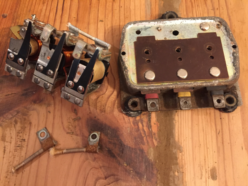

Bonjour à tous.

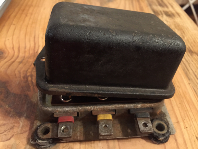

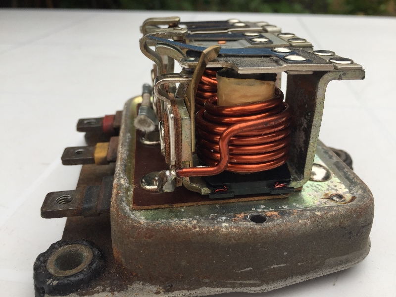

Mon AZAM est électrifiée fièrement par une dynamo Paris Rhône G11R111. Depuis quelques temps, j'avais constaté une oxidation anormale de la borne négative de la batterie, symptôme de tension trop forte. D'où suspicion du régulateur qui effectivement, soit ne débitait rien, soit carrément le max de courant sous plus de 8 V interrompu par la régulation en courant.
Le schéma du régulateur Paris Rhône: Le problème est que deux des résistances de 20 Ohm sont HS, du coup, quasi plus de régulation de tension. :enerve: Ce sont les deux visibles sur la photo ci dessous en bas à gauche: J'avais donc deux possibilité: réparer et remplacer les deux résistances par des modernes 20 Ohm 5W, ou tenter du mieux avec un régulateur électronique. J'ai opté pour cette dernière solution, et le nouveau régulateur donne entière satisfaction depuis sa mise en service hier soir, avec une tension de charge hyper stable à 7V !!! YESSSS
Le bonus: Ce régulateur électronique est complètement intégré dans le boitier du régulateur d'origine, modernité en gardant 100% de l'aspect historique...
J'ai monté un modèle fait par un artisan anglais: Modèle DVR3, 6V, 22A pour dynamo avec inducteur à la masse excité par le positif (Ce qui est le cas de la G11R111) . Pour une dynamo type Ducellier, inducteur au positif, excitation par la masse, il faudrait un DVR4.

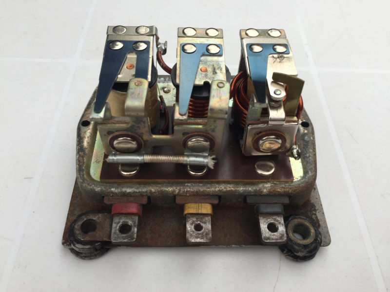

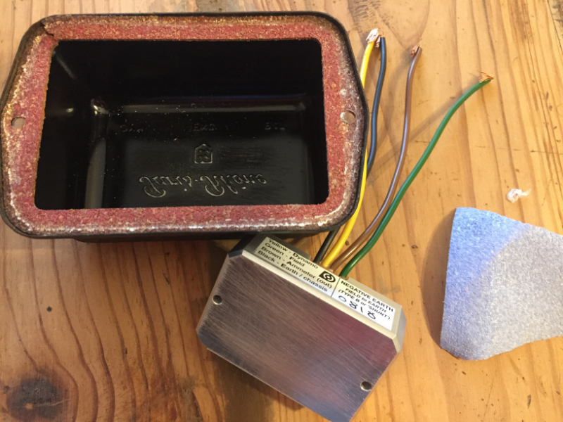

Pour les résistances, simple, il y en a trois identiques, même fil resistif, même longueur, donc meme resistance...
En general, je ne fais pas de pub, mais allez voir chez DynamoRegulators (http://dynamoregulators.com/). C'est un petit artisan qui ne fait que des régulateurs pour anciennes a dynamo, 6V et 12V, masses positives ou negatives, excitation positive ou negative. Il est dans le comté de Hampshire. Très sympas, mais pas du tout francophone...
Le DVR3 pour masse au moins, et excitation par le plus, existe en 6V et 12V, pour differents amperage. J'ai achete le modele 6V 22A pour 77 livres, port compris. Reçu sous 5 jours.
Le module est collé dans le capot, pas sur la semelle:
1- on débranche sa batterie, et on démonte le régulateur XT212 de la 2CV
2- on vire les deux rivets qui maintiennent semelle et capot avec un foret de 4mm.
On obtient cela: 3- On vire les bobines (vissée avec boulon de 5mm), on coupe les deux fils fins reliés a la semelle, et on dégage les deux résistances qui sont sous la semelle: 4- on ponce le dessus du régulateur électronique et le fond du capot du XT212: 5-On colle le régulateur électronique avec un adhésif silicone conducteur de chaleur (2 euro sur EBay) 6- on soude des cosses a oeil de 5mm 7- on connecte les cosses aux bonnes bornes: Jaune sur DYN, vert sur EXC, marron sur BAT et le noir a la masse sur la semelle, perçage a faire pour mettre la vis 8- On referme avec deux vis M4 ou deux rivets le couvercle, et ni vu, ni connu... 7-On reinstalle, on rebranche la batterie et on teste. Ralenti accelere (Starter), j'avais deja 2.5 Amps Voila, et je suis ravi :D :D :D

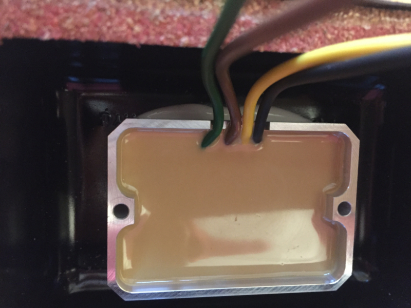

Mon regulateur:
Et Il est vraiment genial. 25 km fait aujourd'hui avec, tension batterie super stable a 7V, eclairage et clignotants au top. Charge dès qu'il y a un poil de gaz, ne charge pas au plein ralenti, mais c'est normal, la dynamo ne produit la bonne tension que vers 1200 tours.
C'est vraiment de l'artisanal...Et Il est vraiment genial. 25 km fait aujourd'hui avec, tension batterie super stable a 7V, eclairage et clignotants au top. Charge dès qu'il y a un poil de gaz, ne charge pas au plein ralenti, mais c'est normal, la dynamo ne produit la bonne tension que vers 1200 tours.

Azam76
J'ai reçu le régulateur aujourd'hui identique au tien. La question que je me pose est la suivante : ne pourrait on pas percer deux trous dans le boitier du vieux régulateur et profiter des deux trous du régulateur électronique pour le fixer ? Par la même occasion, j'envisage de percer une série de trous à l'arrière du boitier, côté non visible, pour permettre à la chaleur intérieure de s'évacuer ?

Je me suis posé la même question, finalement, j'ai collé avec un produit silicone thermique d'électronique pour coller les radiateurs dissipateurs.
Pour l'instant, fonctionne bien, pas l'air d'avoir trop chaud.
J'ai préféré garder le boitier sans aération pour préserver le module de la poussière et privilégier l'échange thermique au travers de la paroi.
Après, chacun son choix, fonctionnera je pense aussi bien comme tu le proposes.

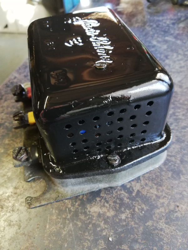

au final, je pense que je vais faire ainsi : fixer le module à l'aide de deux vis au boitier et mettre de la colle dissipatrice de chaleur, ensuite percer les deux côtés du boitier pour réaliser une petite circulation d'air. Après comme tu le dis, il y a la poussière, mais le module est prévu normalement pour être posé sur le tablier, donc exposé à la poussière. Le boitier le protégera toujours un peu plus, et puis, un coup de soufflette de temps en temps par les trous d'aération c'est possible.
- lucky40
- Messages : 3426
- Ma deuche : AK400 76
- Localisation : Haute Lande
Re: Régulateur2cv électronique pour Dynamo

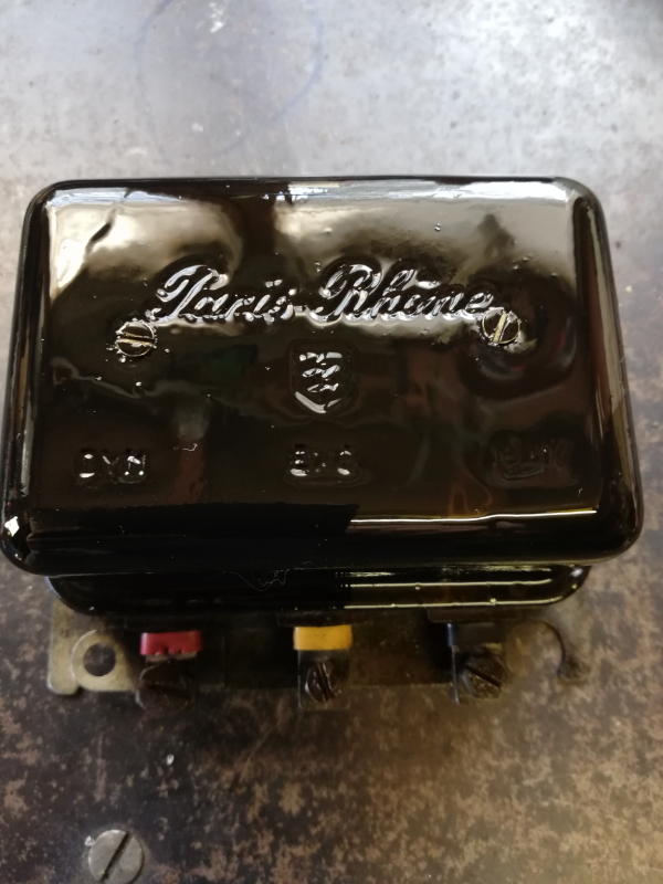

Pardon Azam76 si je squatte ton topic, mais dans la mesure où il traite de la même chose que toi, tu ne m'en voudras pas !
Alors voilà le rendu final tel que je l'ai voulu :
Le régulateur électronique est fixé par les deux petites vis de 4 mm : Et voici les trous d'aération ; Pour les attaches intérieures des cosses, j'ai taraudé les trois trous à 6 x 100 et placé des boulons de 6, idem pour la masse, pas de risque que les écrous se desserrent .
Voilà, me reste plus qu'a attendre que la peinture sèche, remettre les silents-bloc, pour changer de régulateur

Joli travail !!lucky40 a écrit ::s

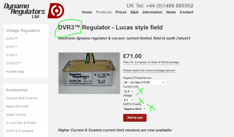

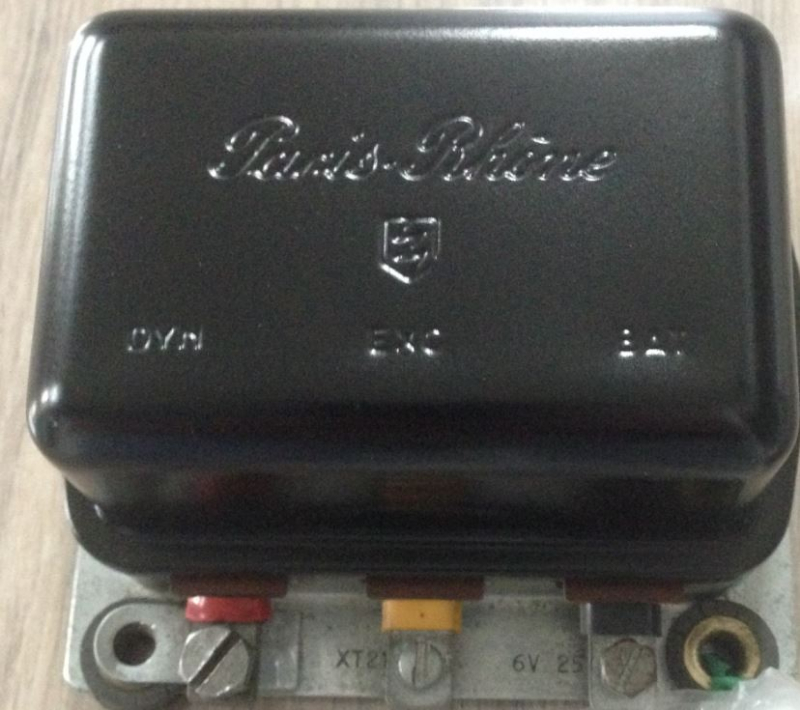

ma zam est équipée d'une dynamo ducellier 7276H avec également un régulateur ducellier pour moi cette dynmo à une exitation par le+ par contre sur le site de
http://dynamoregulators.com/dvr3.php
j ai un gros doute sur le type de régulateur et ce que je dois cocher il y a un modèle Lucas dvr3 et un second pour Bosh dvr4
Je pense qu'il faut cocher 22A par contre je ne comprends pas la dernière case Polarité de la terre çà ne peut que être négatif ou bien il s'agit de l’excitation ?
Merci d'avance pour vos lumières car en plus i am a big bouse en english !!!!

Pour ta commande tu sélectionne ca ( si ton regulo est bien un paris rhone XT212 ou Ducellier 8325
The higher current Dynamo & Battery cables are 2 mm², the Earth/ground/masse & Field/excite are 1 mm²
The case is not connected to earth, use the wire E.
The DVR3 (&4) do not produce much heat, so heat-sinking at 22 A is not very demanding. Mounting on the metal panel is best however. These units use a MOSFET cut-out, not a big diode.
DVR3 is good for the wring diagram you show in yours
et quelques reponses a mes questions de la part du fabriquant :The higher current Dynamo & Battery cables are 2 mm², the Earth/ground/masse & Field/excite are 1 mm²

Fredjojo a écrit :Pour ta commande tu sélectionne ca ( si ton regulo est bien un paris rhone XT212 ou Ducellier 8325
Salut Fred et merci à tous également pour vos conseils. ..Bien régulés
J ai démonté mon régulateur Ducellier mais je n ai pas trouvé de réf dessus .....?
pour moi il est d origine et je suis sur que la dynamo est une Ducellier 7276H donc logiquement je vais partir sur tes conseils et prendre un dvr3 en cochant comme sur ta photo...
Encore merci reste plus qu'qu'a commander d ailleurs question bête : c est mon premier achat en devise étrangère ça ne pose pas de problème en cb ?
- Fredjojo
- Messages : 1317
Verifie quand meme car bon nombre de dynamo bidouillé , pour trouver la référence en générale il faut l'astiquer , car le vert de gris la cache voila ou sont poinconnés les miennes
Ducellier 8325A 24A
Paris Rhone XT212 25A
Ps= Si jamais tu passe un jour par Montceaux les mines , Peux tu aller jeter un coup d'oeil sur le travail effectué par le roi de la Deuche, je n'arrive pas a obtenir de retour sur ses echanges standard de coque
Ducellier 8325A 24A

Merci pour la photo le numéro est bien caché :DFredjojo a écrit :Verifie quand meme car bon nombre de dynamo bidouillé , pour trouver la référence en générale il faut l'astiquer , car le vert de gris la cache voila ou sont poinconnés les miennes
Ducellier 8325A 24A
Je connais Montceaux mais pas le roi de la deuch....je suis originaire d Auxerre donc Montceau n est pas pas ma route....mais si j ai un échos je t enverrais un mp !

Merci pour toutes ces infos.
J'ai une AZ de 54 avec un régulateur Ducellier D1 1283C qui ne fait plus correctement son boulot.
Je voudrais donc faire le même montage que vous.
Si j'ai bien compris je commande un DVR4 en 6V mais quel ampérage :8, 11, 16 ou 22 amps tout en restant en Negative Hearth ?
Cordialement.

C'est le DVR3N en 6 volts 22amp qu'il te faut.

Non Lucky il a une dynamo a excitation négative

Je déterre le post car je serais, ma foi, intéressé par un régulateur électronique (ayant franchi le pas avec l’allumage)
Je possède une Dynamo 7060C (pas très connue apparemment ) et un régulateur 8261A
Donc, excitation par le moins (type B)
Après pas mal de recherches, il semblerait que le régulateur « officiel » soit le 1283B mais le 8261A est un régulateur « passe partout »
-> Surtout, si je dis des âneries, n’hesitez pas à me le dire....
J’opterais bien pour un DVR4 6v, 22A...mais pour la polarité de la terre (EARTH), j’aurais plutôt dis « POSITIVE EARTH », soit l’inverse de l’excitation.......
Je ne suis pas une star de l’électricité (je l’ai déjà dit :boulet2: ), mais ça semblerait logique...
