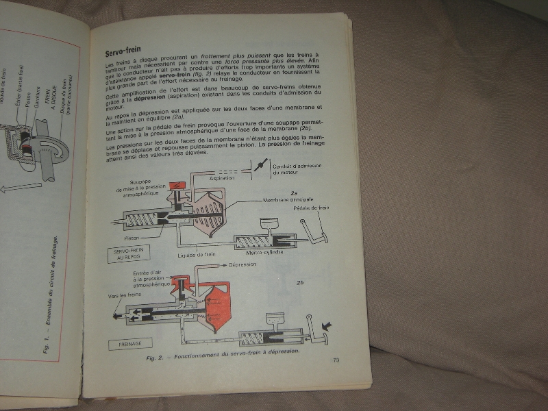

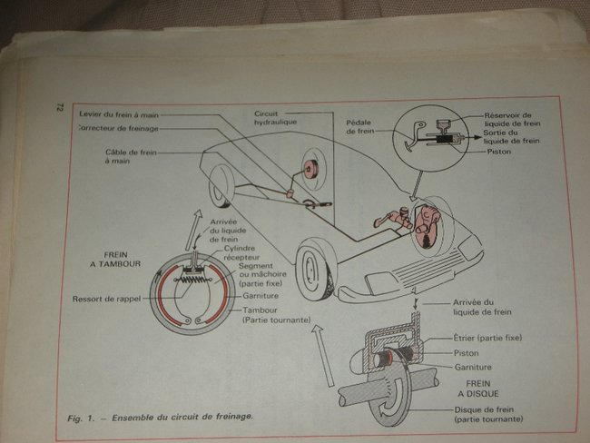

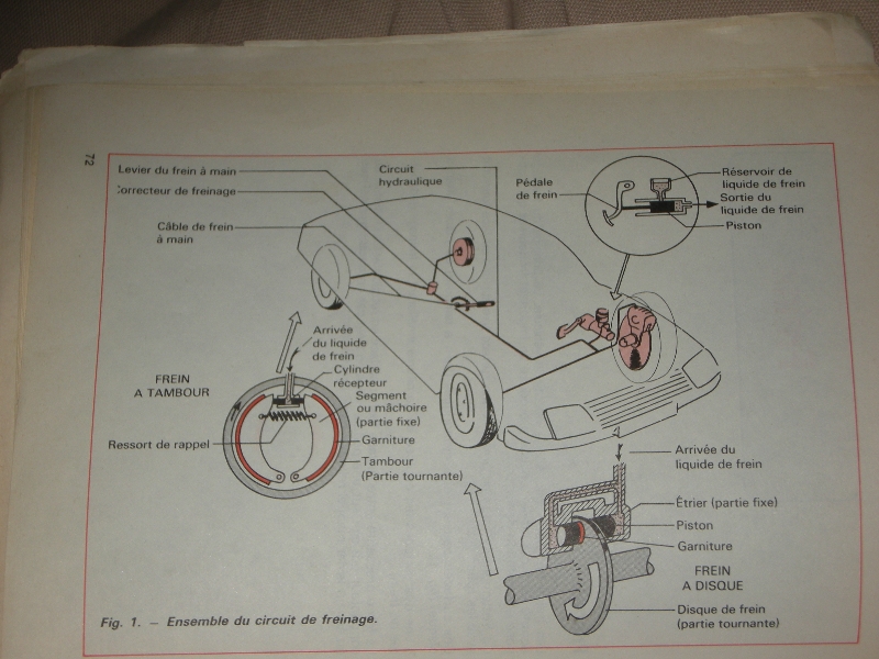

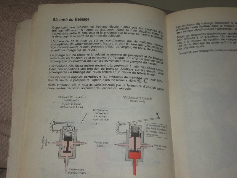

Re: Liquide de freins 2cv
Regarde un circuit de frein ,pour info
