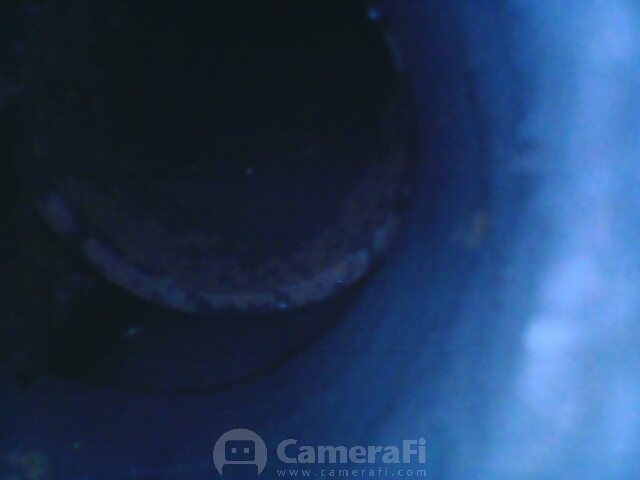

J'ai reçu la mienne avant-hier ! !Gaston2150 a écrit : Du coup, j'ai acheté une caméra endoscopique pour regarder. 20€ sur amazon

Gaston , ou David , si l'un de vous deux veut bien donner les résultats de l'efficacité et le fonctionnement de cette caméra !!! je suis intéresser
moi qui suis souvent dans les entrailles des moteurs :lol: çà peut aidé dans le diagnostic sans démontage 8)
( une photo peut être :D )

- zamzam
- Messages : 6433
- Âge : 66
Re: Démontage complet d'un moteur 2cv 602cc + remontage
le premier qui trouve l'endroit de la photo gagne une photo vu de l'extérieur ! :D
je dirai collecteur échappement,??? part contre elle éclaire pas beaucoup pour voir clair.
Et le vainqueur est ......RENÉ !!
Voici ton cadeau
Pour l'éclairage on peut un peu mieux faire
Voici ton cadeau

J'ai donc fait l'acquisition d'une caméra endoscope et je n'ai pas le même rendu.
Pas assez de lumière.
