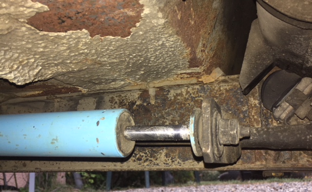

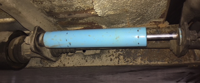

Bonjour à tous
petit nouveau ...
Suite au passage au contrôle technique, je dois changer mes amortisseurs avant sur ma 2CV6 AZ SIE de 1970
Là rien d'anormal, sauf que je ne'ai jamais vu ce genre d'amortisseur chez les revendeurs, car il est fileté de chaque côté (M10)
si quelqu'un a des infos à ce sujet
merci à vous
Denis

Si ta 2 CV est d'avant novembre 1970, elle ne possédait pas d'amortisseur à l'avant d'origine.
Ces amortisseurs sont donc des accessoires montés à l'époque, et ils ne sont pas montés comme ceux qui équiperont la 2 CV à partir de 11/70. Je ne pense pas que tu puisses en retrouver.
Je vois trois solutions :
Ou tu bidouilles avec des amortisseurs actuels, mais ça risque d'être compliqué et on ne joue pas avec les amortisseurs, et le résultat risque d'être pas très concluant.
Ou tu supprimes ces amortisseurs comme ta deuche devait être à l'origine, et tu vérifies qu'elle est bien équipée de frotteurs.
Ou tu modifies ton châssis pour mettre des amortisseurs de 2 CV d'après 11/70.

Il doit exister des sociétés qui font des amortos sur mesure mais cela doit etre chero, ou mettre un kit qui se reprend sur les couvercles des frotteurs par sur que ce soit aligné avec l arriere
Tu peux mettre photo pour voir la patte avant

OUI je connais pas se montage çà était bricoler , c'est amortisseurs en 2cv tu trouvera pas !! :salut:

Non, pour en avoir déjà vu, c'est pas un bricolage mais un accessoire d'époque!
Dommage de balancer ça!
Vu que la voiture doit être équipée d'origine de frotteurs, et de batteurs, remets là en configuration d'origine avec des frotteurs bien réglés et zou! Mais conserves dans un coin le montage accessoire ; ça peut intéresser quelqu'un...

En complément de ce que j'ai dit.
Il est probable que les frotteurs ont été conservés, à l'époque on ajoutait des amortisseurs mais sans ôter les frotteurs. A vérifier tout de même.
Donc, je mettrais des frotteurs neufs et je laisserais les amortisseurs, s'ils sont morts ils ne serviront à rien, et la voiture aura une suspension comme à l'époque, très souple, bondissante et penchante. :mdr: S'ils sont encore en bon état ça renforcera le système.
Si j'avais cette voiture, voilà ce que je ferais, car il est dommage de supprimer un tel accessoire.

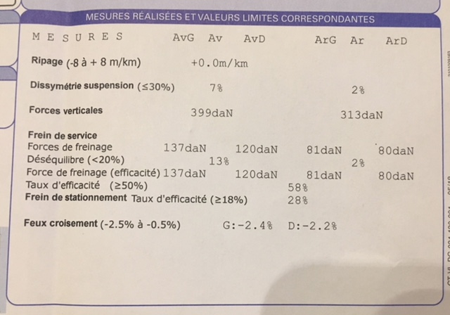

Comme indiqué, ce problème fait suite au contrôle technique car il y en a un des 2 amortisseurs qui fuie (plein d'huile). je pense que l'autre s'est vidée depuis longtemps.
Mais avec le CT2018, toute fuite doit être réparée, j'ai donc une défaillance majeur sur les amortisseurs et je dois régler avant le 7 Octobre.
Mais concernant les mesures tests du contrôle la suspension est bonne :D --> ce qui semble indiquer que les 2 sont HS, et qu'il y a aussi des amortisseurs à friction

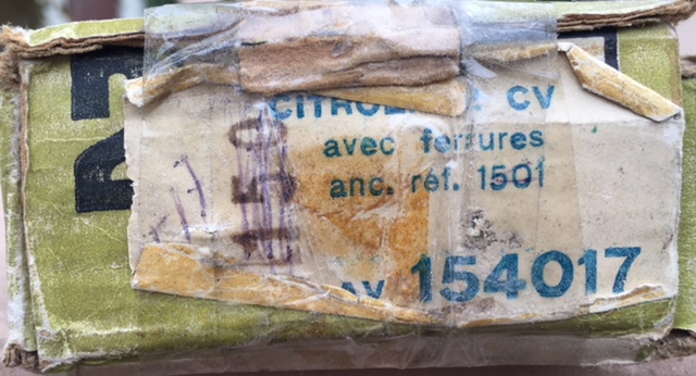

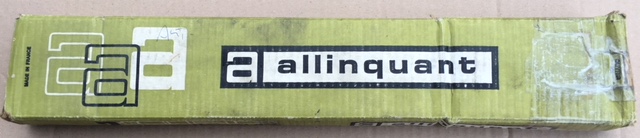

La recherche se précise :
ce sont des ALLINQUANT réf 154017
on en trouve sur Ebay en Italie 100€ , même le kit complet 160€

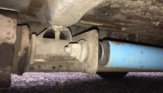

Je pense ,,pour les personnes qui sont pas 100% pour l'origine , tout en gardant se montage d'époque , en modifiant la patte de fixation
avec un retour et un axe fileter, on doit pouvoir monter les amortisseurs 2cv d'aujourd'hui ,qui son beaucoup moins cher, et font la même fonction tout en gardant se montage d'époque . :pense: :salut:
Re: recherche amortisseur avant 2 cv axial M10
C'est une bonne idée René.
Dennys, quand tu auras reçu tes amortisseurs, pourrais-tu nous faire un dessin coté des pièces nécessaires à leur installation, ainsi qu'un petit dessin de leur montage, encore que sur les photos on voit assez bien.

En y réfléchissant ce montage doit quand même faire travailler les tirants des pots un peu de traviole ... :pense:

zamzam a écrit :En y réfléchissant ce montage doit quand même faire travailler les tirants des pots un peu de traviole ... :pense:
Vu qu'ils sont en permanence "tendus" et vu leur rigidité, je ne pense pas que ça joue beaucoup...

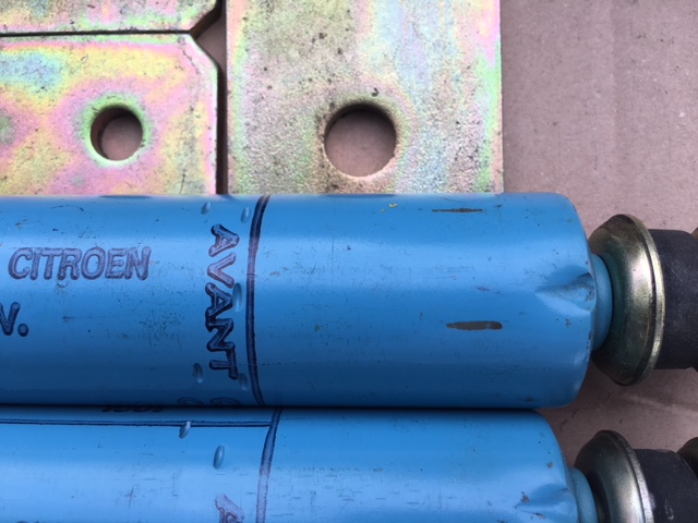

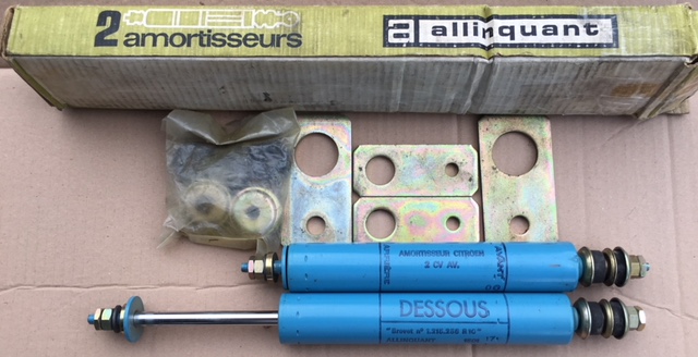

je viens de les recevoir : Yes
voici quelques photos :
Allinquant 2cv 154017 a.jpg (42.87 Kio) Vu 12094 fois
Allinquant 2cv 154017 b.jpg (109.83 Kio) Vu 12094 fois
le kit complet
Allinquant 2cv 154017 c.jpg (89.49 Kio) Vu 12094 fois
l'encoche indique le dessus
Allinquant 2cv 154017 d.JPG (105.39 Kio) Vu 12094 fois

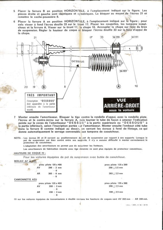

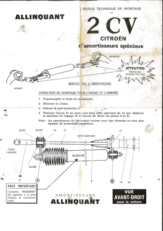

et la notice avec
