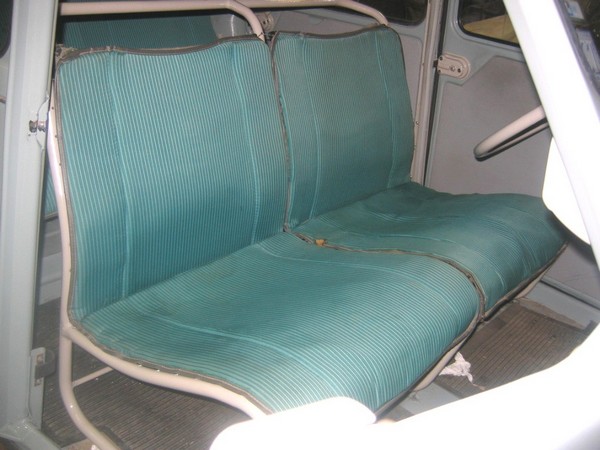

Question toute simple, est-ce que quelqu'un sait quelle garniture de banquette était montée sur les aza de 1967 ? La couleur de la carrosserie c'est gris dandy (ac138) si il y a un lien ^^
Car pour l'instant j'ai des bayadères bleues à l'avant et une banquette en jean à l'arrière, et j'aimerais bien uniformiser tout ça dans le futur...
Merci d'avance !

Salut, je ne veut pas trop m'avancer :???:
Mais je la verrais bien avec des garnitures bayadère rouge .
Mariage parfait avec le gris dandy. :pouce:
Après si tu veut vraiment la remettre ,dans sa configuration d'origine attend d'autres avis :salut:
Re: Quelle banquette à l'origine ? Aza de 67
Il n'y a plus de bayadères en 1967 !
C'est soit du tissu diamanté, mais c'était plutôt les AZAM, soit, je pense, du mixte skaï-tissu.
Il faudrait que tu trouves une notice commerciale de l'époque. J'ai un copain qui les collectionne, je vais lui demander, sans garantie de réponse :mdr:

Les AZA avec bayadères et AZAM en tissus diamenté
J'ai possédé une AZA de 1967 avec bayadères vert, voir photos
