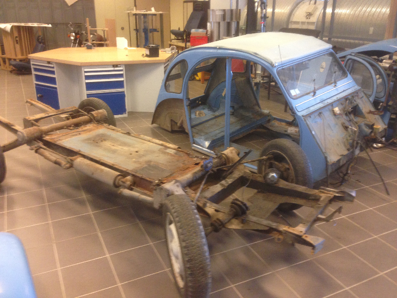

Ci joint les photos de la coque démontée du châssis mais aussi du châssis au niveau des bras oscillants avants...bien rouillés voire perforés. A bientôt :)..
Longeron droit sur l'avant
Coque + Chassis
Coque + Chassis

:salut: Je pense que l'investissement dans un châssis est de mise pour repartir sur une base saine , il est bien malade celui-là , j'ai pris un adaptable cataphorèse , très bien , pas de problème " d'adaptation " :laughing:

Je suis d'avis de changer le châssis.
Perso j'ai pris un adaptable galvanisé, homologué. J'ai remonté la caisse et les essieux dessus, y compris les pots, les trous de fixations tombent bien partout. 2cv4 ou 2cv 6 c'est le même châssis.
Ensuite, il n'y a rien à souder sur le châssis, donc pas d'inquiétude, galva ou pas.
Pour les planchers et brancard je les ai changé, et pour que tout soit aligné, il faut faire un gabarit qui maintiennent le tout et se servir de ton vieux châssis pour aligner les trous de fixation sur la caisse. :clap:

Je vais peut-être me faire traiter de bricolo, mais je ne changerais pas le châssis pour une tôle de dessus perforée par la rouille. Je changerais la tôle.
Je l'ai déjà fais pour certaines de mes voitures et aussi pour celles de plusieurs copains (enfin pas moi personnellement, je ne soude pas :mdr: )
Si le châssis n'est pas déformé ni fissuré, si les brancards ne sont pas percés, il est réparable.
On enlève la tôle du dessus, voire éventuellement aussi la tôle du dessous si elle est aussi percée. On voit alors comment sont les renforts intérieurs ; s'ils ne sont pas percés, cassés, fissurés, on les repeint correctement. Puis on soude par points comme à l'origine les tôles supérieures et inférieures : ces tôle participent très très peu à la solidité et à la rigidité du châssis.
Enfin, c'est juste mon avis et quelques années d'expérience.
Pour les planchers, les réparations à l'arrache avec des tôles rivetées passent bien au CT. Pas de souci. Mais ça je ne fais pas, ou alors très provisoirement. Ce n'est pas une question de solidité mais d'esthétique. :lol:
