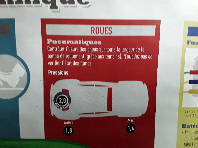

Salut Titi sur ma spécial je suis en 125/400
Et voilà ce que je met en pression
Pression pneu
Pression pneu

Heu....Papy, je ne pense pas que tu soit en 400 sur ta spéciale... :???: ou alors elle est vraiment spéciale ! :mdr:

Si si Zamzam 125 /400 et je viens d'en commander deux.
C'est la référence de mes pneus actuels .
Alors pourquoi es-ce spéciale !!!Je devais avoir quel taille???

Ben depuis septembre 1959 les deuchs sont toutes équipées de pneus en 125 ou 135 X 380 (ou 15')
PS : du coup j'ai vérifié les pressions et en fait av 1 et ar 1.1 c'était sur les pilotes les x c'est av 1.2 et ar 1.4 !

Merci Zamzam, donc si je comprend bien je gonfle de trop ,
Je me suis toujours référé à la doc. Là je doit mettre 1.2 à l'avant et 1.4 à l'arrière c'est bien ça.

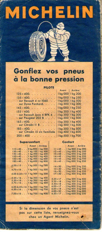

Re: Pression pneu 2 cv 125x400
Voici la réponse officielle de Michelin, de l'époque : 1950.
Mais perso dans les 125x400 Pilote de ma A je mets 1,2 à l'AV et 1,4 à l'AR. 200 grammes de plus ça ne fait pas de mal...

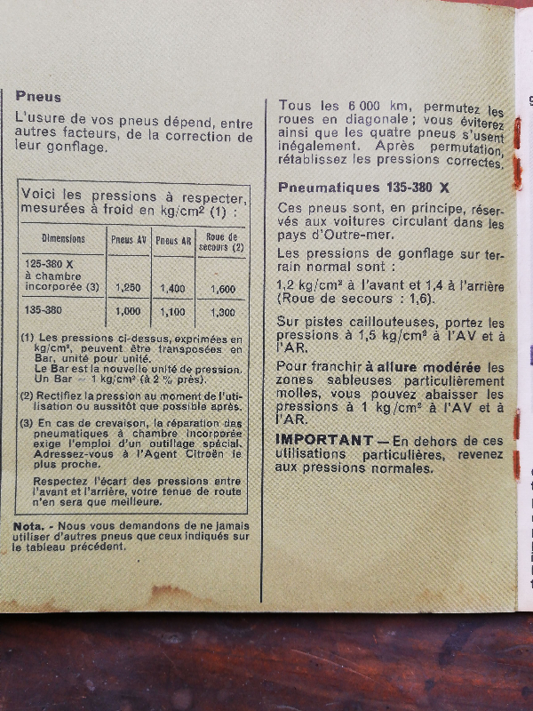

Bob à écrit : " Les valeurs sont peut-être différentes dans les documents de bord des 2 CV."
Voici les valeurs du livret d'entretien de mon Azam que j'ai eu la chance de récupérer avec la voiture qui indique la pression des pneus :

Salut Lucky, la question !!! et quelle pression pour des pneu 125/400 qui et de 1kg AV et 1.1 AR.
La fiche 'que tu nous montre et bonne !! mais pour des pneu 125/380 ,ou 125/15. C'est pas les même pression ,
Sinon on va se mélanger les pinceaux , ou plutôt les pression; :lol: :tchin:
lucky40 a écrit ::salut:
C'est ce qui est indiqué dans le tableau que j'ai envoyé : AZ de 1960 à 1964 et jusqu"à la fin de la série, pneus 125x15 : 1,250 et 1,400.

:salut: Bob
:salut: René
:salut: Marc
En fait le document que j'ai photographié est un document généraliste concernant les AZ ou AZAM qui devaient être montées à l'époque en pneu sans chambre ou plus exactement avec chambre incorporée.
Il ne concerne donc qu'un seul type de montage pour un type de 2cv (en faisant abstraction du cas des Deuches prévues pour être exportées vers l'Outre-mer).
Je veux juste apporter un caillou à l'édifice... :salut:
