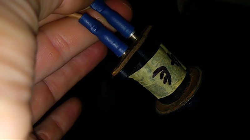

Le plus simple, c'est un simple bouton poussoir avec 2 fils de 1m avec des pinces croco au bout! Une pince sur le + batterie, l'autre sur l'excitation du solénoïde du démarreur! Comme ça, facile de démarrer le nez sous le capot quand on est tout seul... En plus, ça évite de niquer les filetages des connexions du solénoïde avec les arcs électriques... Et c'est utilisable sur toute voiture équipée d'un démarreur de ce type!
deuch25
Messages : 1029
Ma deuche : 2cv 4 435cm3 1972
Re: demarrer moteur 2 cv à la main
Message par deuch25 »
François44 a écrit :Le plus simple, c'est un simple bouton poussoir avec 2 fils de 1m avec des pinces croco au bout! Une pince sur le + batterie, l'autre sur l'excitation du solénoïde du démarreur! Comme ça, facile de démarrer le nez sous le capot quand on est tout seul... En plus, ça évite de niquer les filetages des connexions du solénoïde avec les arcs électriques... Et c'est utilisable sur toute voiture équipée d'un démarreur de ce type!
Merci pour cette info je n'y avais pas pensé…
un bouton poussoir comme ceci ?( celui-ci me sert de lave glace)

François44
Messages : 1218
Ma deuche : 2cv6 special 1981
Message par François44 »
C'est parfait!
Isoles bien les cosses à la sortie du bouton et avec 2 pinces crocos aux extrémités des fils, tu auras un accessoire bien pratique!
Par-contre, ne te trompes pas, la pince est à brancher sur la toute petite borne du solénoïde!

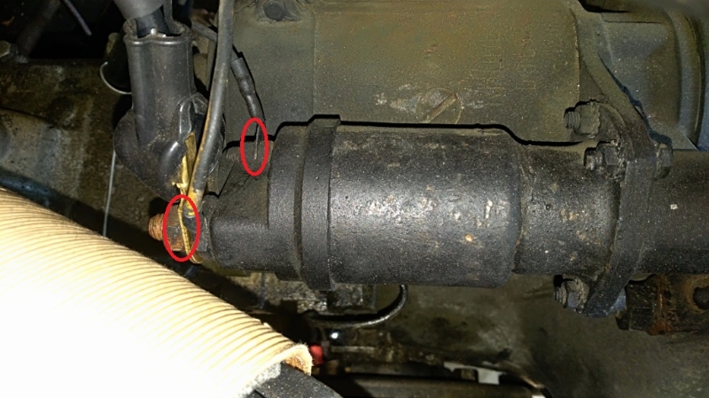

la borne du solenoide, c'est le plus petit des 2 écrous si j'ai bien compris?? ( je joins une photo avec une fleche...)
François44
Messages : 1218
Oui. Tu as 2 bornes qui sont alignées (écrou 6 pans de 13, je crois) et une petite borne sur le côté avec, soit une cosse plate mâle, soit une cosse ronde immobilisée par un écrou de 8 ; c'est celle-ci!
