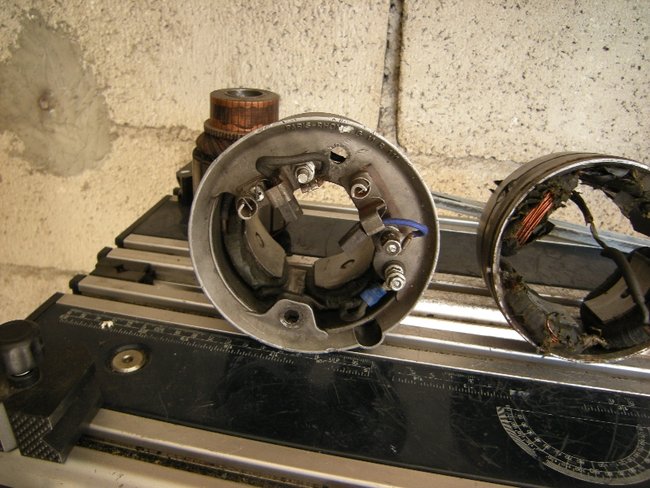

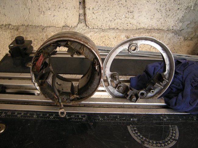

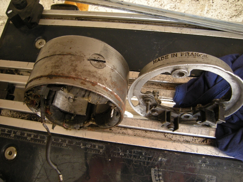

Voila deux photos celle avec l'induit a coté est neuve refaite part MCDA .
l'autre et a rénover .

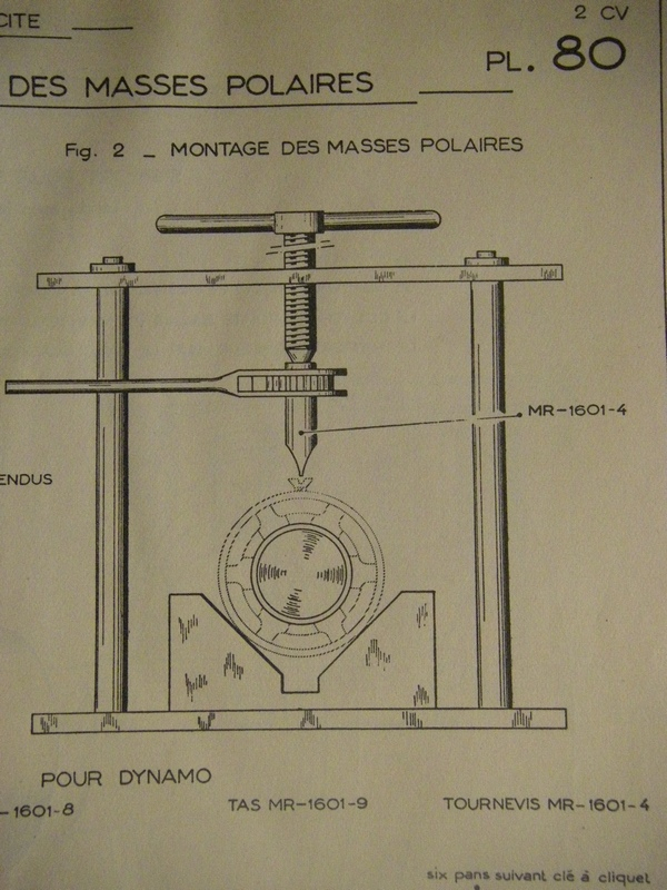

Si vous avez une dynamo 7276 sur votre AZA AZAM vous pouvez toujours jeté un oeil sur ce document que j'ai commencé et non finalisé , celui du régulateur est en cours et sera mixé avec celui la .
apres cela vaut ce que ca vaut et chacun est responsable de sa tartine
https://we.tl/8cdgEXPnwE
Messages : 6431
Re: AZA 1967 - Allumage oxydé, fils dénudés, je suis perdu...
Waouuu ! :shock: du grand art ton document :pouce: les RTA peuvent aller se rhabiller. :hehe:
