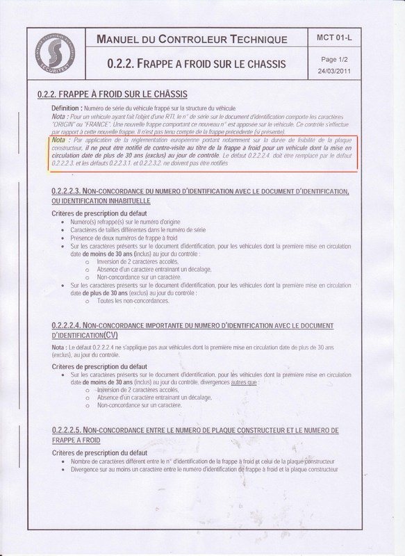

Ric
Maintenant je sais qu'il y a une couche anti rouille
chose que j'ignorais
Gilles
Quand à la doc je ne sais pas si c'est toujours d'actualité .
Attendre l'avis de Bob
Lalal je remet une photo plus nette demain avec les mesures exact

Pour la frappe à froid depuis le 20 mai si tu est en carte grise normal frappe obligatoire
cela fait partie des nouvelles normes .

tiens j'ai lu ça:
" L'instruction technique SR/V/F0-1 applicable au 1er avril et précisant les nouvelles modalités du contrôle technique stipule en effet que « les véhicules dont la première mise en circulation date de plus de 30 ans au jour du contrôle ne font l'objet d'aucune contre-visite au titre de l'ensemble numéro de châssis. En conséquence, les défauts 0.2.1.2.4 et 0.2.2.2.4 sont remplacés par les défauts 0.2.1.2.3 et 0.2.2.2.3 et les défauts 0.2.2.3.1 et 0.2.2.3.2 ne sont pas mentionnés pour ces véhicules ». En clair, cela signifie que pour un véhicule âgé de plus de 30 ans, il n'y a plus de contre-visite pour une non-concordance du numéro d'identification avec le document d'identification ou en cas d'identification inhabituelle, qu'il s'agisse de la plaque constructeur ou de la frappe à froid."

Ça c'est sympa Helios je te remercie, je fait voir ça à mon âne de contrôleur
en rentrant de vacances encore merci
