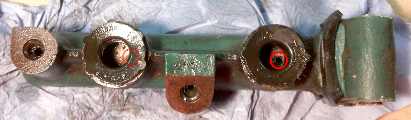

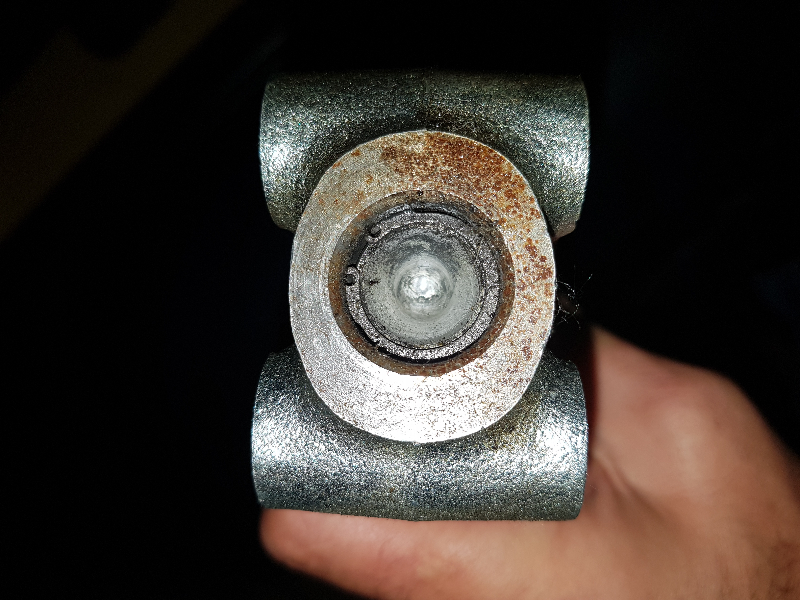

Ma 2CV6 de 84 a une très légère fuite de liquide frein LHM au niveau de la "coupelle" dans laquelle vient appuyer la tige fixée sur la pédale. J'ai donc commandé un kit de nouveaux joints, extrait le maître cylindre de la bête et... me voilà totalement démuni quant au démontage du piston. J'ai passé des heures sur Google sans rien tirer à part "avec de l'air comprimé ça fait sortir le piston".
J'ai bien vu deux petites encoches à l'intérieur de cette coupelle mais le métal est tellement tendre que je n'arrive pas à la faire tourner sans l'amocher. Donc, avant de bousiller quoi que ce soit ou de m'avouer vaincu, je fais appel à votre savoir :clap:
Voici le bestiau :
Et la vue de la coupelle où on devine les deux encoches :
D'avance, un énorme merci pour vos conseils éclairés ! :merci:

Sur les maître-cylindres des récentes je crois qu'il y a une vis ou clavette a sortir ; outre cela la meilleure technique consiste a boucher tes sorties avec des vis courtes du bon pas et du bon diamètre sauf la sortie du bout (à l'opposé de la pédale) sur laquelle tu installe un graisseur (toujours du bon pas et du bon diamètre) que l'on trouve à coup sûr dans les magasins d'outillage et de machines agricoles ; puis ensuite tu y connecte ta pompe à graisse et là ça sort tout seul ! :wink:

Sur celui que je viens de changer pour rien, il y a un clip qui permet de sortir le piston.
2cv6 Spécial de 07/1984
Re: Changement des joints de maître cylindre LHM
On dirait que Romain a déjà sorti le circlip...

Merci pour vos retours sur mon petit souci. Ça m'a permis d'orienter un peu les recherches dont voici les résultats :
  • Mon maître cylindre n'a aucun circlip ou goupille ou autre qui soit visible, nada... Pourtant, le piston tape contre quelque chose lorsque je l'enfonce puis le relâche brusquement. Mais quoi ?
  • L'air comprimé ne donne rien, même à 8 bars, si ce n'est des petites bulles qui sortent autour de la coupelle (fuite, es-tu là Image).
  • J'ai tenté de faire tourner le piston à gauche et droite tout en l'enfonçant à différents niveaux, il tourne sur quelques millimètres sans résistance mais se heurte ensuite à quelque chose.
  • C'est une des rares fois dans ma vie où Google ne trouve rien sur un problème :???:
Bref, mystère :P Je continue à chercher mais je sens que l'achat d'un nouveau maître cylindre approche, vu que le contrôle technique approche lui aussi furieusement...

Bonjour. .Je viens il y a peu de changer aussi ces joints. .une fois démonté , tu pourras voir qu'il y a 2 petit trous ou se trouve des goupilles..tu y visse 2 vis fines pour ensuite retirer ces goupilles..( en tirant avec une pince ou en faisant levier ) commence par celle là plus proche du pédalier .. une fois ça retirer tous va sortir ( fait gaffe a retenir les pistons avec un chiffon) ..et bon courage pour les remettre ..j'ais galeré. . :enerve2:

Je crois que j'ai pu trouver où se situent ces fameuses goupilles ! Merci Nightrod de m'avoir mis sur la piste.
Ce n'est qu'une supposition, mais ça ne peut être que ça. Des espèces de U quasi refermés en forme de tube, j'en ai d'ailleurs deux dans mon kit de joints.
Par contre, j'ai tout essayé pour les retirer... Ils sont tellement au fond de leur trou et gras avec le LHM que même une vis à bois plantée dedans ressort quand on tire dessus. Rien à faire, c'est figé par le temps. Du coup... lalal, ta proposition est on ne peut plus tentante ! Je te réponds par MP :D
