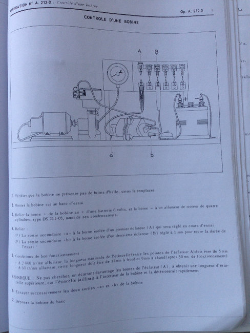

papy , le test selon citron

Les valeurs de la bobine a la fin de cette page
http://arnaud.meunier.chez-alice.fr/fr/ ... ot/all.htm
